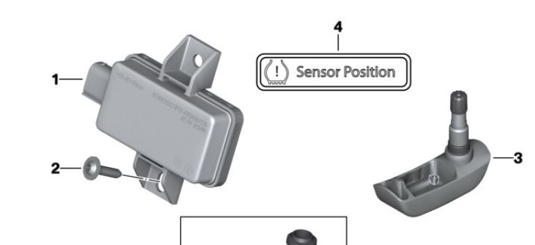

wir reden vom RDC (Reifendruck-Control-Modul), welches sich bei der 12er (K50 und K51)
unter der Sozia-Sitzbank befindet und so aussieht.
