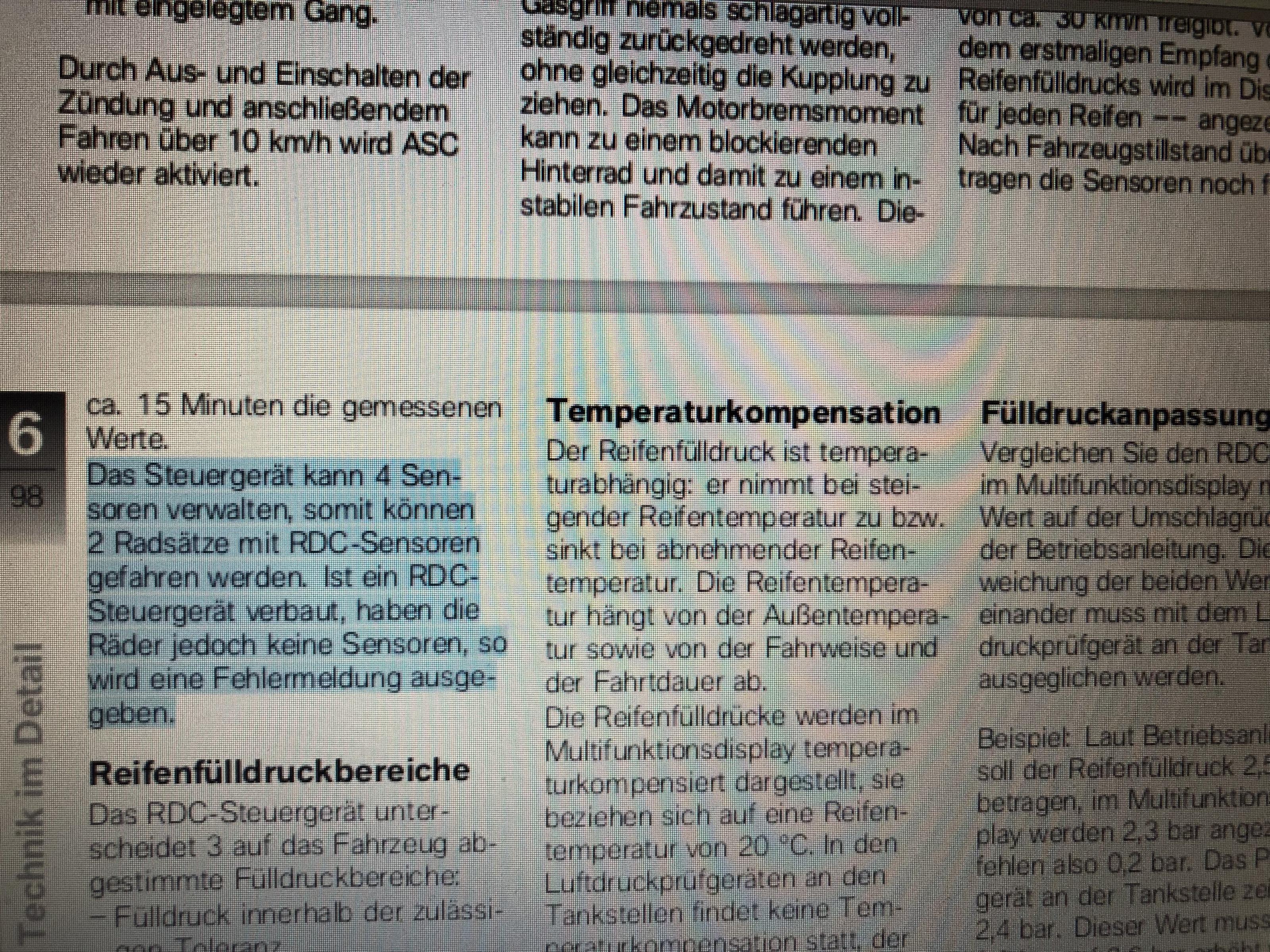

Stimmt. Die K25 (12er TÜ ) konnte noch 2 Radsätze in einem Modul.
Mein :) sagte mir, die würden bei den K50 irgendwann nachrüsten, da es in lt. Bedinungsanleitung gehen sollte......anscheinend ist die Nachfrage und Reklamationen zu gering.
Weiß auch nicht, ob in der Bedienugsanl. der 1250er noch drinsteht.

Habe gerade nachgeschaut, in der 13er lc ging das tatsächlich,
in der Anleitung der 1250er S.170 steht explizit nichts drin von 2. Radsatz.
Also bitte den :) befragen!

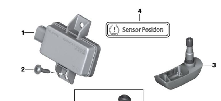

Die Sensoren bei meiner KTM sind Baugleich zu den Aktuellen vom BMW, da passt sogar der Reparatur- Kit der Blau-Weissen.
Zumindest bei KTM gehen 2 Radsätzen nicht simultan. Dass bedeutet, wenn man zwischen 2 Radsätzen wechselt, erst ein Rad wechseln, paar Meter fahren damit der "neue" Sensor erkannt und dem richtigen Rad zugewiesen wird und anschliessned das geiche mit dem 2ten Rad.
Da für mich erst mal gleicher Sensor auch erst mal gleiche Technik bedeutet, denkei ich dass es bei der 1250 auch zumidest mit diesem Work Around geht.
