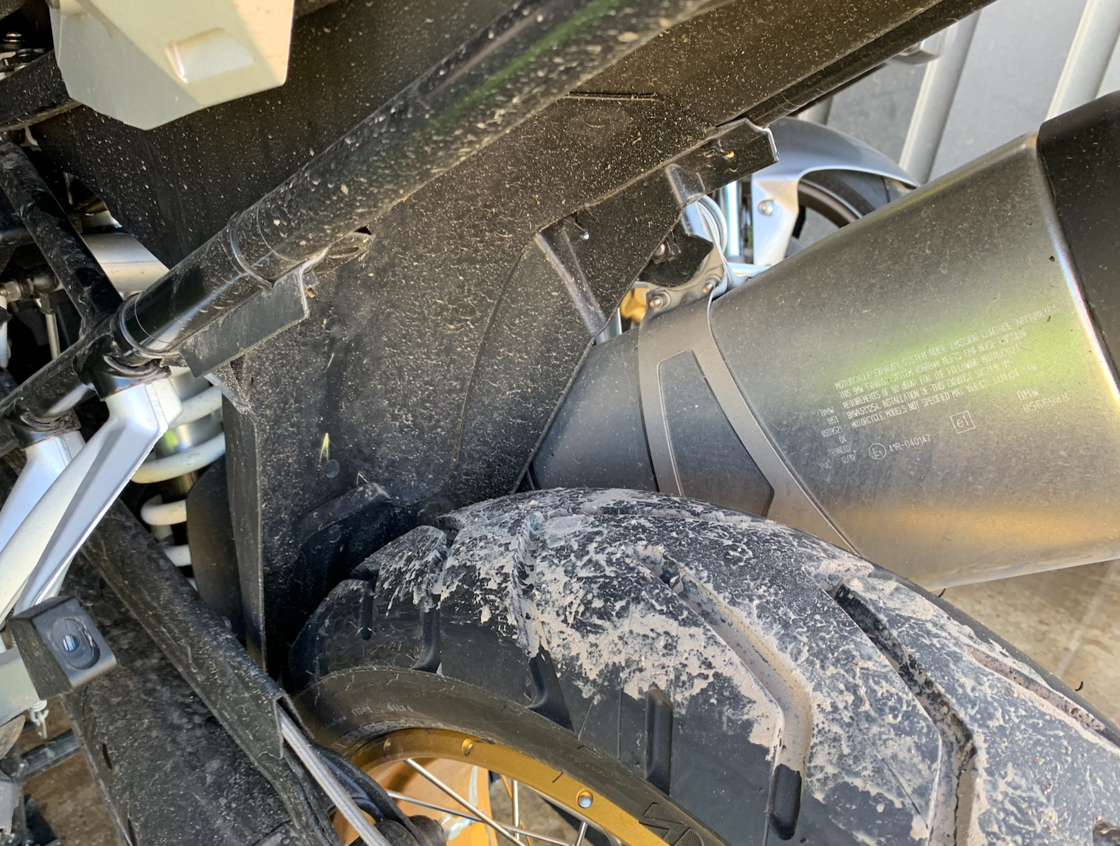

An der Aufschrift. Die Aufschrift auf dem "neuen" Auspuff sah anders aus als das auf dem Auspuff meiner Vorgänger-1250er, die (dank eines handyspielenden Autofahrers) nach wenigen Wochen das Zeitliche segnete. Von dem Unfallmotorrad hatte ich direkt einmal rundrum Fotos gemacht. Ich verlasse mich da nicht auf andere, wie Gutachter usw.
Und so konnte ich vergleichen und habe das festgestellt. Ohne das Bild (und die Installation des Innenkotflügels) hätte ich es nicht gemerkt und wäre lange damit rumgefahren. Und evtl. wäre es irgendwann mal auf die harte Tour rausgekommen ("Ihr Motorrad hat leider keine Betriebszulassung").
Unfallmotorrad:
Passt original Auspuff GSA1200 auf GS1250
