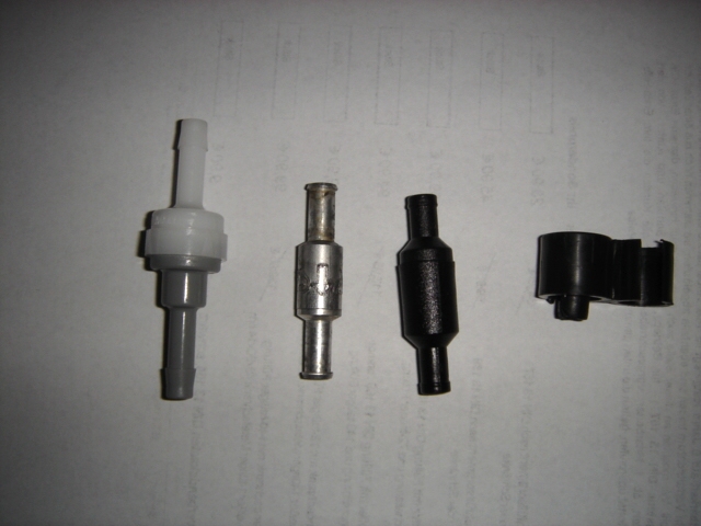

Kann mir mal jemand ein Link geben, wo es soche entlüftungsventille gibt, die nur Luft rein lassen und nichts raus!!!
Wäre super!

direkt nicht, aber suche nach Rückschlagventilen und achte bei der Auswahl auf den Öffnungsdruck.

sehr gut,schließt sofort,
Acerbis,
also ob das Teil besser ist wie kein Ventil?
No Name,
ist auf jeden Fall besser wie kein Ventil,
Schlauchhalter,
wird von Melahn als Ventil verkauft,
hat aber keinerlei Rückschlag-Funktion.
Das wars. Habe auf die schnelle nicht mehr gefunden.

bei Mehlan gibts auch so Aluteile, die man aufs Schlauchende stecken kann (farbig eloxiert) Sind aber auch nicht der Weisheit letzter.......
Ich würd mal die VW vom Peter probieren, oder du nimmst einfach ein Rückschlagventil (z. B. Fa. Facet) die kosten so 5 bis 8 Euro und funktionieren sicher.
