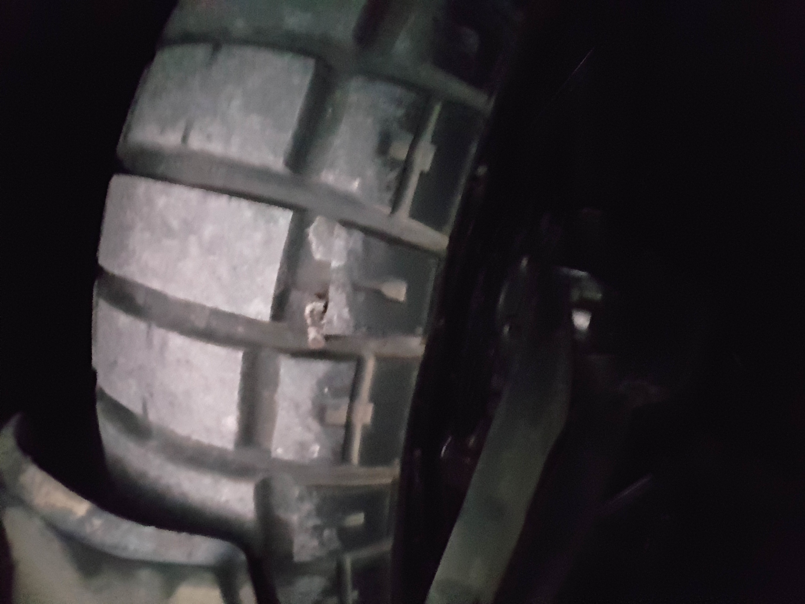

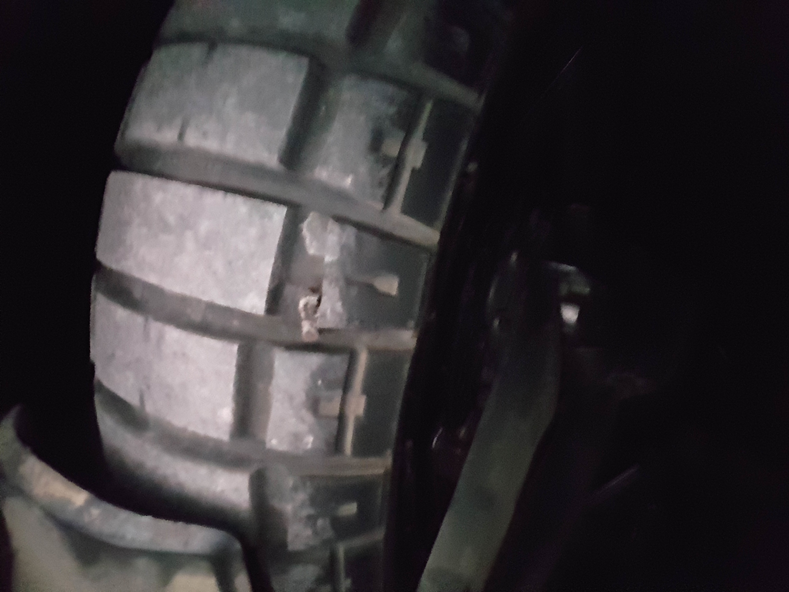

Pech kann sein, aber da war wenig Pech auf der Strasse. Auch die Verletzung war für mich eher ein Streifschuss. Auf dem Weg zu einem Kloster in der Dobrogea in Rumänien stand ein kurzer Feldweg an, welchen ich mit meiner Sozia auch problemlos bewältigt habe. Kurz vor einer Ortschaft hat dann die Luftdruckkontrolle Alarm gegeben und der Druck ist kollabiert. Jetzt bin ich erstmals von diesem Zubehör überzeugt. Zum Flicken sind die Pilze suboptimal, mit der SNUR der Rumänen hat es geklappt weil die Verletzung zu lang war.20170912_212252.jpg

Ich gestern auch:

War doch etwas länger, der Nagel.

Erster Versuch mit Pilz sah zwar schön aus, war aber undicht.

Mit nem "Klebewürstchen" hält es erst einmal dicht.

Exakt so (neben der Stolle) hatte ich einen Nagel in meinen Anakee, muss also nicht unbedingt am STR liegen.
Ein hoher Negativanteil könnte ev. die Verletzungsanfälligkeit erhöhen.
