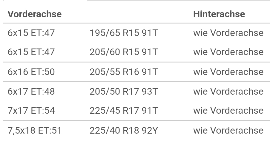

DXBGS
07.03.2018
606
bei Leonberg
R1100GS
Schlüsselnummern oder Motorisierung wären hilfreich.
Da aber nur der 1.6er Typ 1K mit 195er fahren kann, sind nachfolgende Felgen - Reifen möglich:
