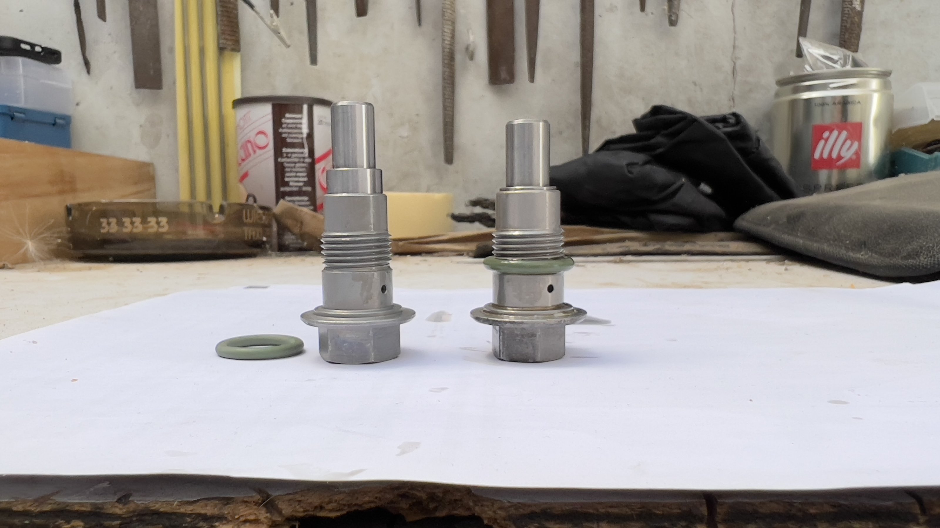

schau mal, ob noch der initiale/alte Steuerkettenspanner (Unterseite Zylinder hinten) mit einem 17er Sechskant verbaut ist. Wurde irgendwann im Baujahr 21 auf die neue/längere Version (11317108586) mit 19er Sechskant gewechselt:
Falls noch die ältere Version verbaut ist, könnte/sollte der Händler mal tauschen.

Super Tipp, bei meiner 21er ist tatsächlich noch der 17er drin und sie hat etwas Nebengeräusche.
