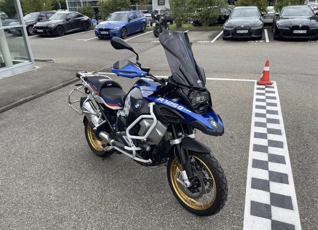

Servus zusammen,
bräuchte mal eure Hilfe für meine anstehende Probefahrt am Freitag.
Hab mir ne 1250er GSA BJ 2020 mit 38.000 km, Komfort-, Dynamik- und Touring Paket raus gesucht.
Jetzt wollte ich mal aus EURER Erfahrung raus wissen auf was man so alles achten muß!!!
Sie steht beim Händler, wird aber mit Gewährleistung (ist bereits abgeklärt) im Kundenauftrag verkauft.
Freu mich auf Hinweise 👍🏻😉

Die Reifen sehen auf den Bildern gut aus, aber da wird natürlich vor Ort auch mal aufs Alter geschaut.
