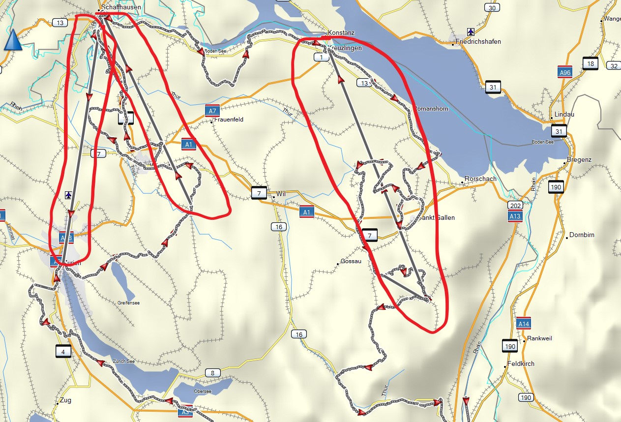

ich habe gerade versucht, mit Basecamp aus vorliegenden Tracks meiner letzten Reise eine Route zu erstellen. Aus irgendeinem Grund fügt Basecamp drei zusätzliche, direkte Routen ein (siehe Hardcopy). Weiss jemand, woran das liegt und wie ich die Routen wieder rausbekomme, ohne dass gleich die ganze Route gelöscht wird? Danke und guten Wochenstart.

Die beiden einzelnen Punkte der jeweiligen Verbindung kannst du anklicken und löschen, direkt auf der Karte, oder lasse sie dir in der Punkteliste anzeigen. Dann weisst du auch wo der Fehler herkommt.
Danach sollte der Track normal angezeigt werden.

Der Fehler kommt bei mir oft zustande. Wenn beim Einschalten des Gerätes warum auch immer eine andere (alte) Position gespeichert ist, dann aber die aktuelle Position gefunden wird, wird eine gerade Linie dahin im Track gespeichert. Wenn man sich das Geschwindigkeitsprofil anschaut, dann ergibt das oft sehr hohe Geschwindigkeiten >10.000 km/h. Daher in BC den Punkt löschen, dann ist alles gut. Wer niemals Tracks anschaut, merkt so etwas nicht. Abhilfe ist, die Track-Funktion auszuschalten und vor dem Wegfahren einzuschalten, analog vor dem Ausschalten das Tracken deaktivieren. Ist mir zu mühsam, da editiere ich lieber den Track (nicht alle möchte ich behalten).

Das sieht mir eher danach aus, dass du drei Tracks hintereinander kopiert hast. Der zweite fängt nicht da an, wo der erste aufhört und beim zusammenkopieren macht Basecamp dann einfach einen Strich vom Ende des ersten bis zum Anfang des zweiten. Zwischen zweitem und drittem das gleiche noch mal.
Warum machst du nicht aus jedem Track eine eigene Route?
Eine Route sehe ich auf deinem Screenshot übrigens keine. Das sind nur Tracks.

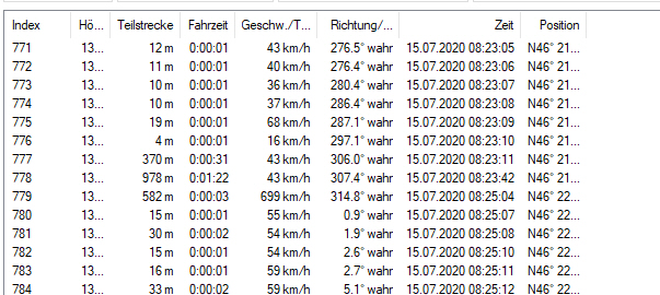

Vielen Dank für die zahlreichen Tipps. Fand es noch spannend, die Track-Daten mal etwas genauer anzuschauen. Im nachhinein habe ich zwei Probleme ausgemacht:
  • Aus irgendeinem Grund erstellt Garmin hin und wieder Doppeleinträge (siehe Printscreen - 14.07.20 um 11.01), deren Inhalte aber nicht identisch sind
  • wie von Klaus beschrieben, gibts hin und wieder ganz komische Einträge mit überirdischen Geschwindigkeiten (siehe Printscreen - 699 km/h).
Ich habe nun sämtliche unter Punkt 1 erwähnten Mehrfacheinträge gelöscht und die Route präsentiert sich nun richtig und korrekt. Danke für eure Mithilfe und einen gefreuten Tag wünsche.
