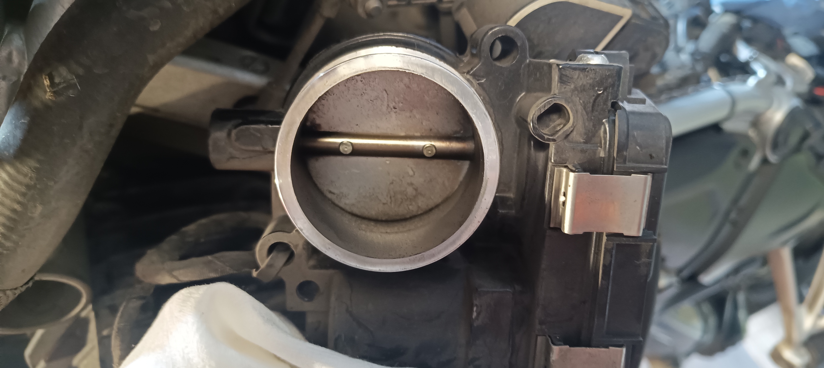

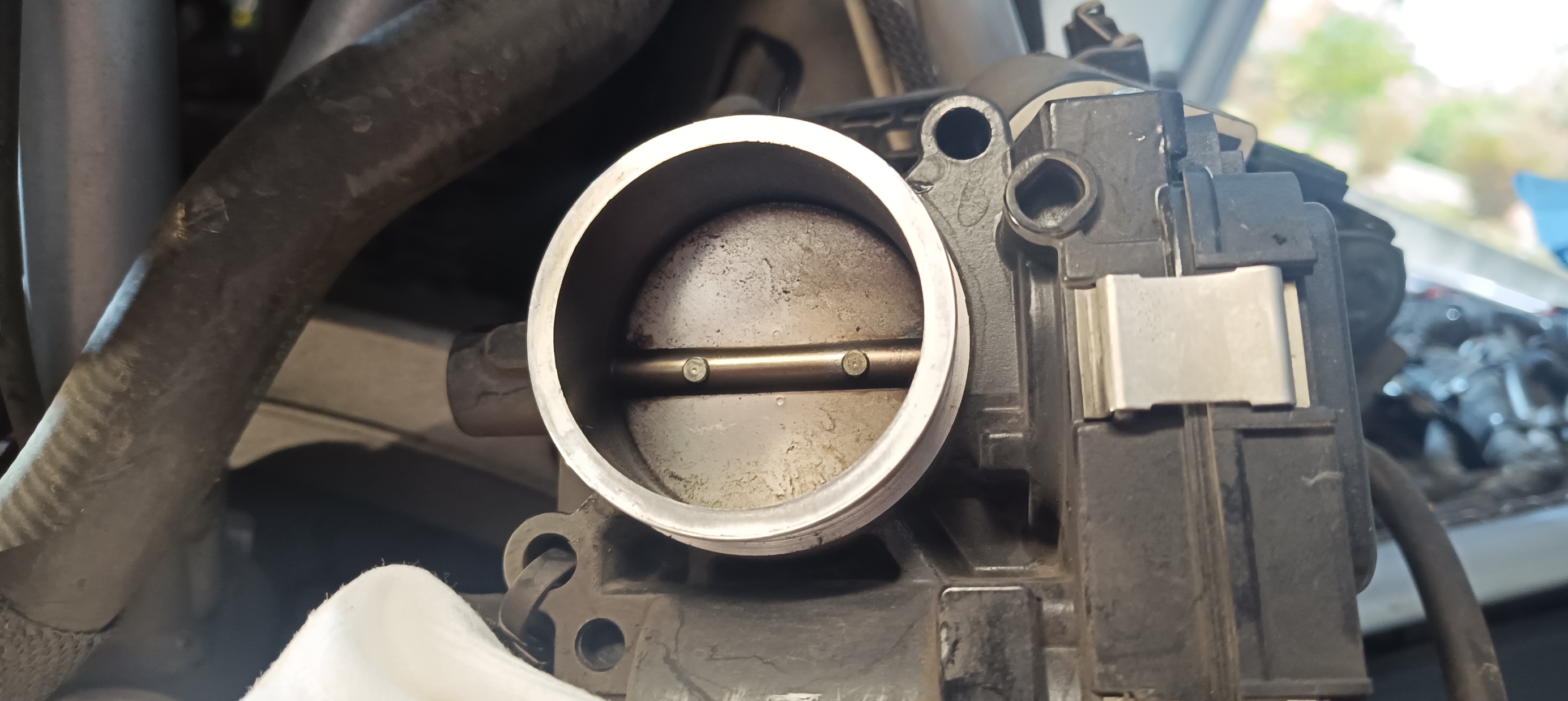

Kurzes Update,
mir hat es ja keine Ruhe gelassen, also vorhin nochmal in die Garage und die Drosselklappen ausgebaut.
Schaute dann so aus:
Anhang anzeigen 729367 Anhang anzeigen 729368
Ich habe Bremsenreiniger rein gesprüht, der ist ist einer Pfütze stehen geblieben. Nach mehrmaligem und beidseitigen wischen mit einem Pinsel, konnte man dann einen 1mm breiten Spalt erkennen, den das Mopped wohl für den Leerlauf braucht!!??
Also: Alles gebadet, vorn beiden Seiten mehrfach ausgepinselt. Nun strahlen sie wieder und ich hoffe, dass das der Fehler war.:worthy:
Morgen noch nen neuen Luftfilter besorgen (wenn eh alles auf ist) und alle Verkleidungsteile wieder zusammenstecken nebst Probefahrt.
In beiden Bildern sind Risse am Gehäusedom der Klappenlagerung zu erkennen.
Falschluft ? Schmodder im Ansaugtrakt und auf den Klappen ?

Kurzes Update,
Ich zitiere mich hier ml selbst. Die Fehler trat in abgeschwächter Form wieder auf. nach Synch der Drosselklappen weg, nach 10.000km wieder da.
Da die Kiste eh grade nackig auf der Bühne stand, habe ich mich nochmal dran gegeben. Aber dieses Mal mit Waschbenzin, Zündung an, Drosselklappen ganz offen und dann mit einer Zahnbürste alles sauber geschrubbt. Ziemlich unfassbar, was da an Schmodder rauskam. Also ich denke, dass diese Pinselvariante eher sanftes Streicheln ist. Die Drosselklappen brauchen es hart... :grin: .
Fragt sich: Woher kommt der ganze Dreck?
