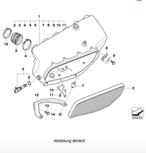

Die Daten zur Lufttemperatur liefert der Luftansaugtemperatusensor in der Airbox
Dieser Sensor kann verunreinigt sein, der Stecker nicht richtig sitzen oder oxidiert sein, oder aber er ist einfach defekt. Ein Original-Neuteil kostet ein paar Taler und der Austausch ist schnell erledigt.
