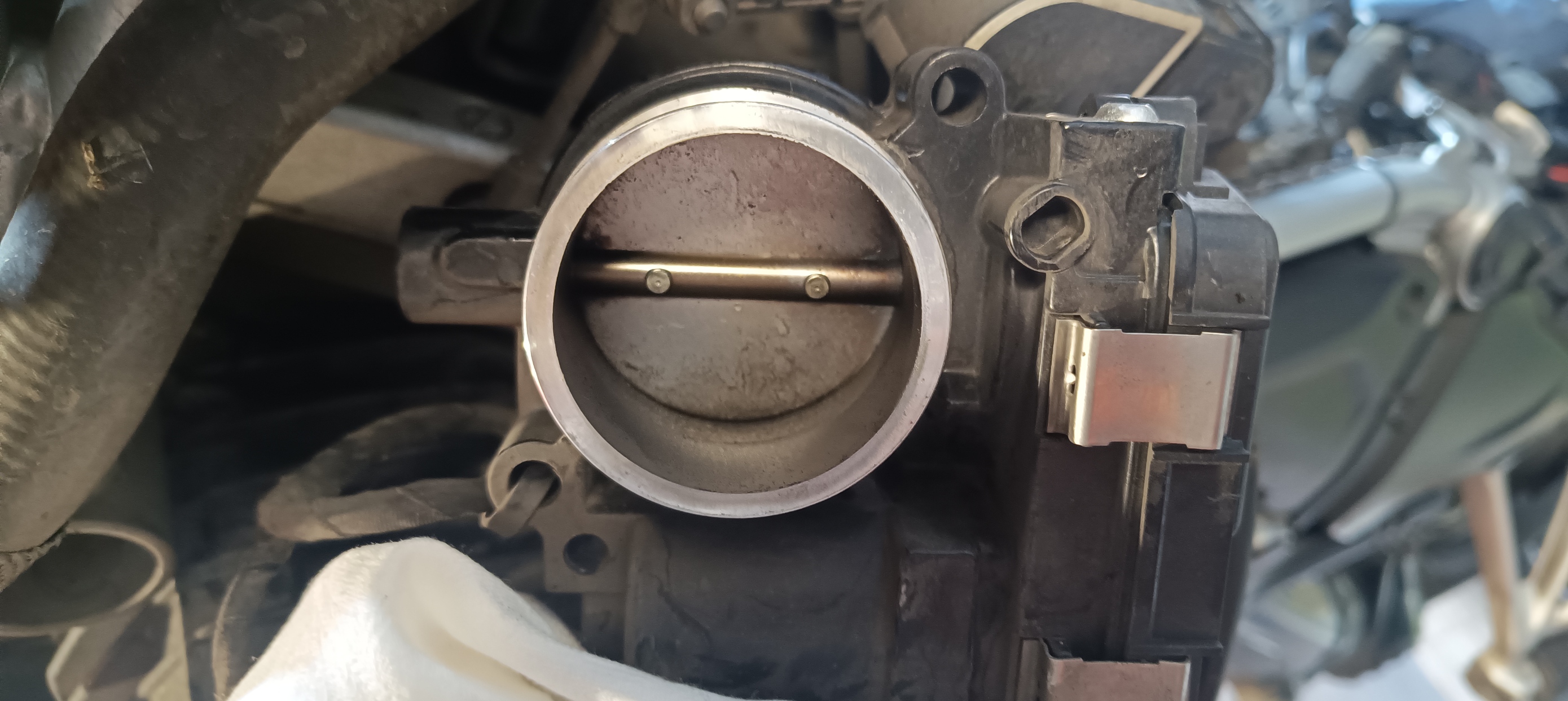

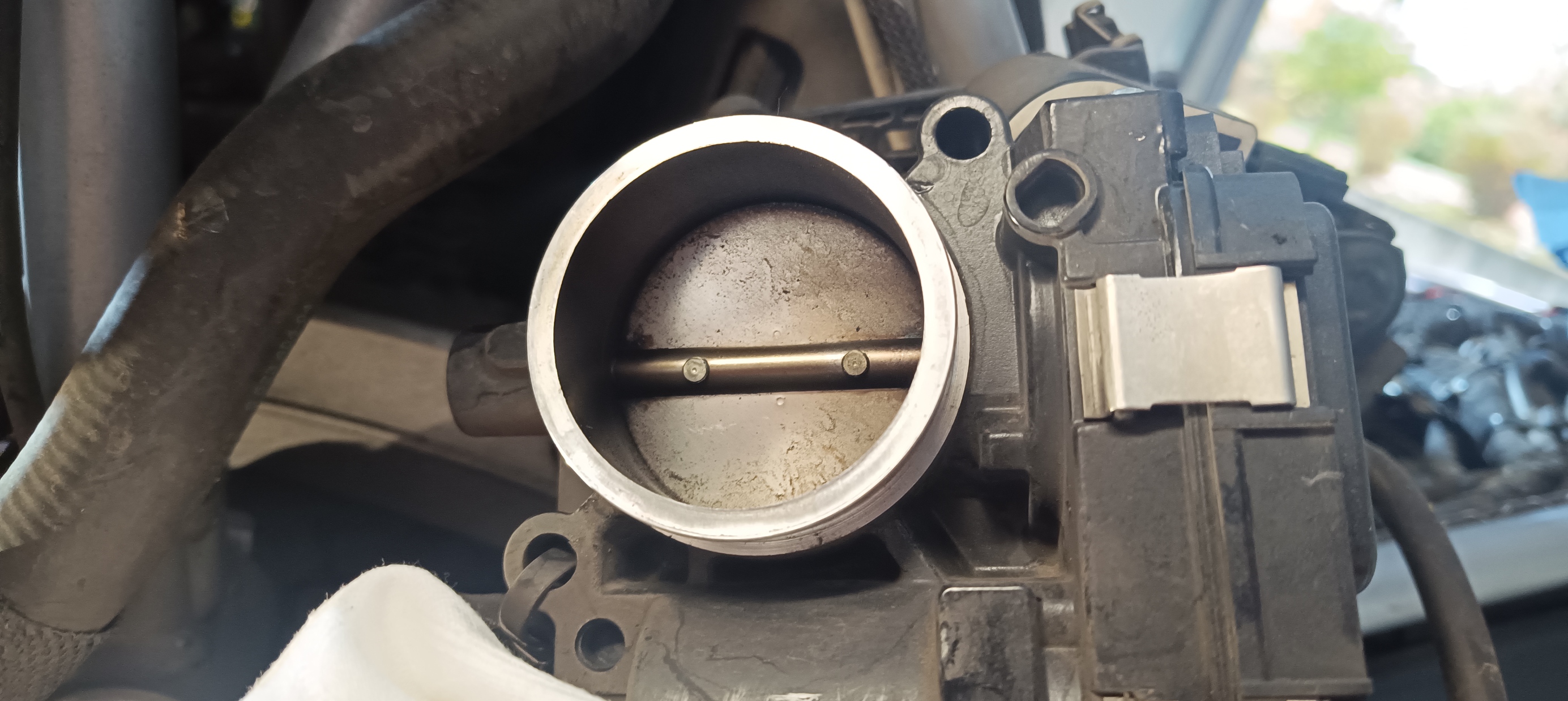

Kurzes Update,
mir hat es ja keine Ruhe gelassen, also vorhin nochmal in die Garage und die Drosselklappen ausgebaut.
Schaute dann so aus:
Ich habe Bremsenreiniger rein gesprüht, der ist ist einer Pfütze stehen geblieben. Nach mehrmaligem und beidseitigen wischen mit einem Pinsel, konnte man dann einen 1mm breiten Spalt erkennen, den das Mopped wohl für den Leerlauf braucht!!??
Also: Alles gebadet, vorn beiden Seiten mehrfach ausgepinselt. Nun strahlen sie wieder und ich hoffe, dass das der Fehler war.:worthy:
Morgen noch nen neuen Luftfilter besorgen (wenn eh alles auf ist) und alle Verkleidungsteile wieder zusammenstecken nebst Probefahrt.

Du meinst, der Sollspalt ( ohne Schmodder) deckt jetzt die Leerlaufluftmenge wieder korrekt ab? Ich würde erwarten, daß das Motorsteuergerät den Drosselklappen dynamisch vorgibt, wie weit diese geöffnet sein müssen, um den Leerlauf regelrecht abzubilden und bei abfallender Drehzahl die Klappen weiter aufzieht.

Ja sicher. Am Ende ist es ein dynamischer Prozess. Nur wenn keine Luft mehr durch die Drosselklappe geht, ist die Regelung recht schnell am Ende mit ihrem Latein.
Zumindest in meiner "Theorie" passt dieser Fehler zum Fahrverhalten . Ruppige Gasannahme aus dem Schiebebetrieb und das Absterben des Motors im Leerlauf.
Trial-and-Error ist angesagt :facepalm:

Ich kann mir gut vorstellen das du das Problem durch das reinigen der Drosselklappen schon beseitigt hast. Von einigen Autos kenne ich das auch. Da sahen die Drosselklappen auch so aus wie deine. Nach dem Reinigen alles wieder top.
DU hattest zu 100% Recht. Heute einen 500km Test Ride gemacht, alles wieder paletti. Geht nach Ziehen der Kupplung sofort auf 1.000 U/min. runter, kein Ruckeln mehr vom wechsel Schubestrieb/Gas. Auch 10km/h (Stau) im ersten Gang ohne Geruckel.
Die OP, wenn auch nervig, war ein voller Erfolg :super:.
Positiver Nebeneffekt: Beim Zusammenbau des ganzen Plaste gelumpes, habe ich selbes mal gescheit gereinigt, vor allem an den Stellen, wo man sonst nicht drankommt. Nun scheppert nix mehr, wenn man über Gullideckel o.ä. fährt:grin:
