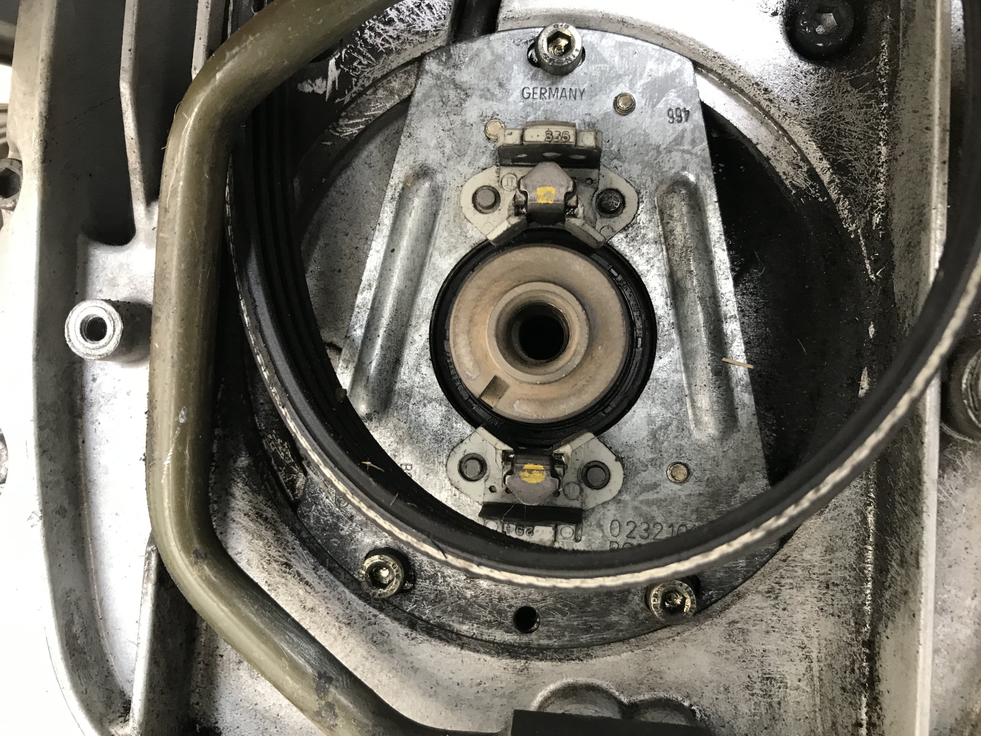

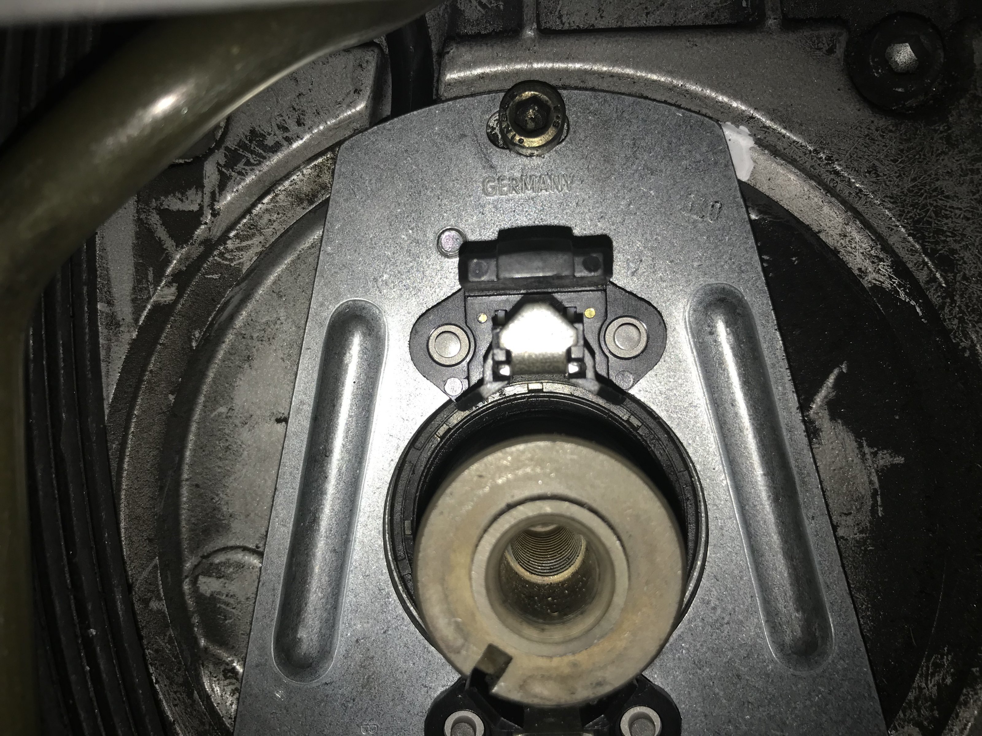

Hallo
Da alleine die wirklich exakte Bestimmung des OT auf +- 0 Grad wohl nur über das Zündkerzenloch möglich ist, habe ich die Hallgeber-Wechsel-Aktion so gemacht.
  • gewechselt wird ein absolut baugleicher Hallgeber (war bei mir Bosch/Bosch)
  • alte Position an noch eingebauten Hallgeber anzeichnen und die Schraubenpositionen an den Langlöchern fotografieren
  • nach den Markierungen und Fotos den neuen Hallgeber einbauen
Hat super funktioniert
Hier der alte Hallgeber
Und der neue an gleicher Position
Grüße Jürgen
