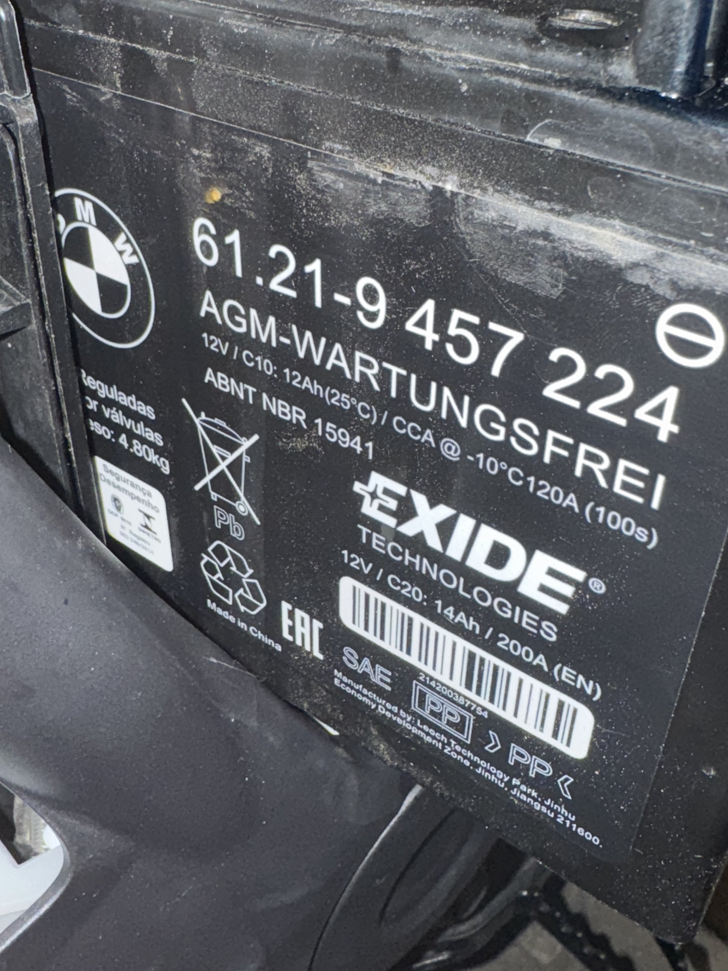

Allerdings war das ein Schnellschuß, denn bisher hat der TE mit keinem Wort den verbauten Batterietyp erwähnt. Außerdem sind seine Spannungswerte via eingebautem TFT-Display ermittelt, das auch schon in anderen Fällen (frühere Beiträge im Forum zum gleichen Thema) nicht mit überragender Genauigkeit in der Spannungsmessung geglänzt hat.
Wie schon anderweitig angemerkt, wird's das Ladegerät wohl wahrscheinlich wieder richten können, aber es bleibt offen, wieso sich der (beim Abstellen volle?) Akku innerhalb von sechs Wochen Standzeit so tief entladen konnte, daß nur noch ungefähr 11,5 Volt anlagen? Da wird man wohl so oder so später noch einmal das externe Meßgerät auspacken und ein wenig stochern müssen.

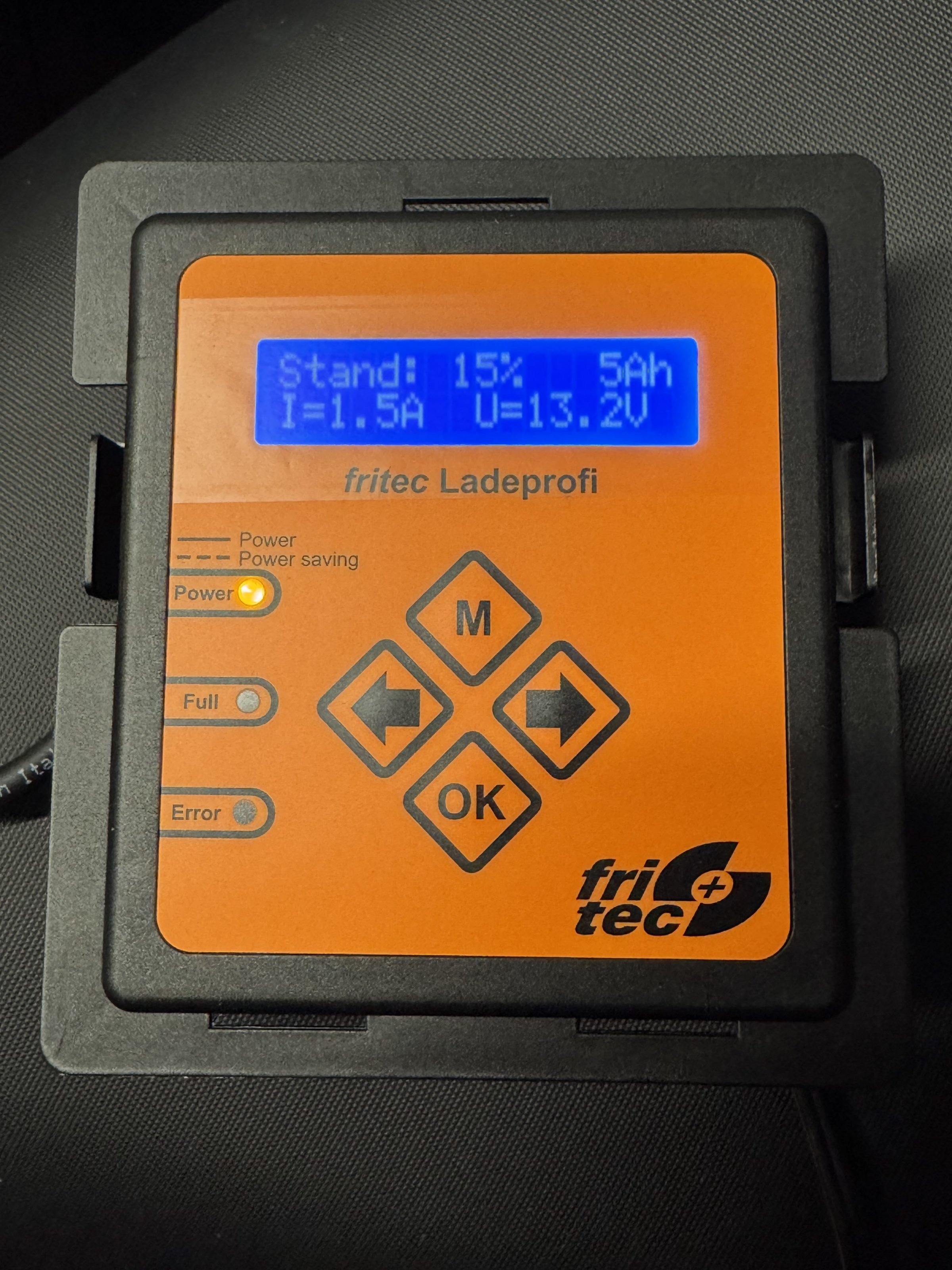

So hängt am Ladegerät über BMW Steckdose! Vielleicht kann mir jemand sagen was die Werte bedeuten, wann die voll etc ist? Kann man auch mit 3AH laden bei der AGM
R
R1200GSRider
24.07.2015
3.786
im wilden Süden
keins
Die Batterie wird aktuell mit 1,5 A Ladestrom geladen.
Bisher sind 5 Ah an Ladung vom Ladegerät in die Batterie geflossen.
Beim Ladegerät kannst auch auf 3 A umstellen, siehe BA Ladegerät.
Die Batterie hat 12 Ah, davon sind schon 5 Ah “betankt“ worden, also ca. 40% Ladezustand
