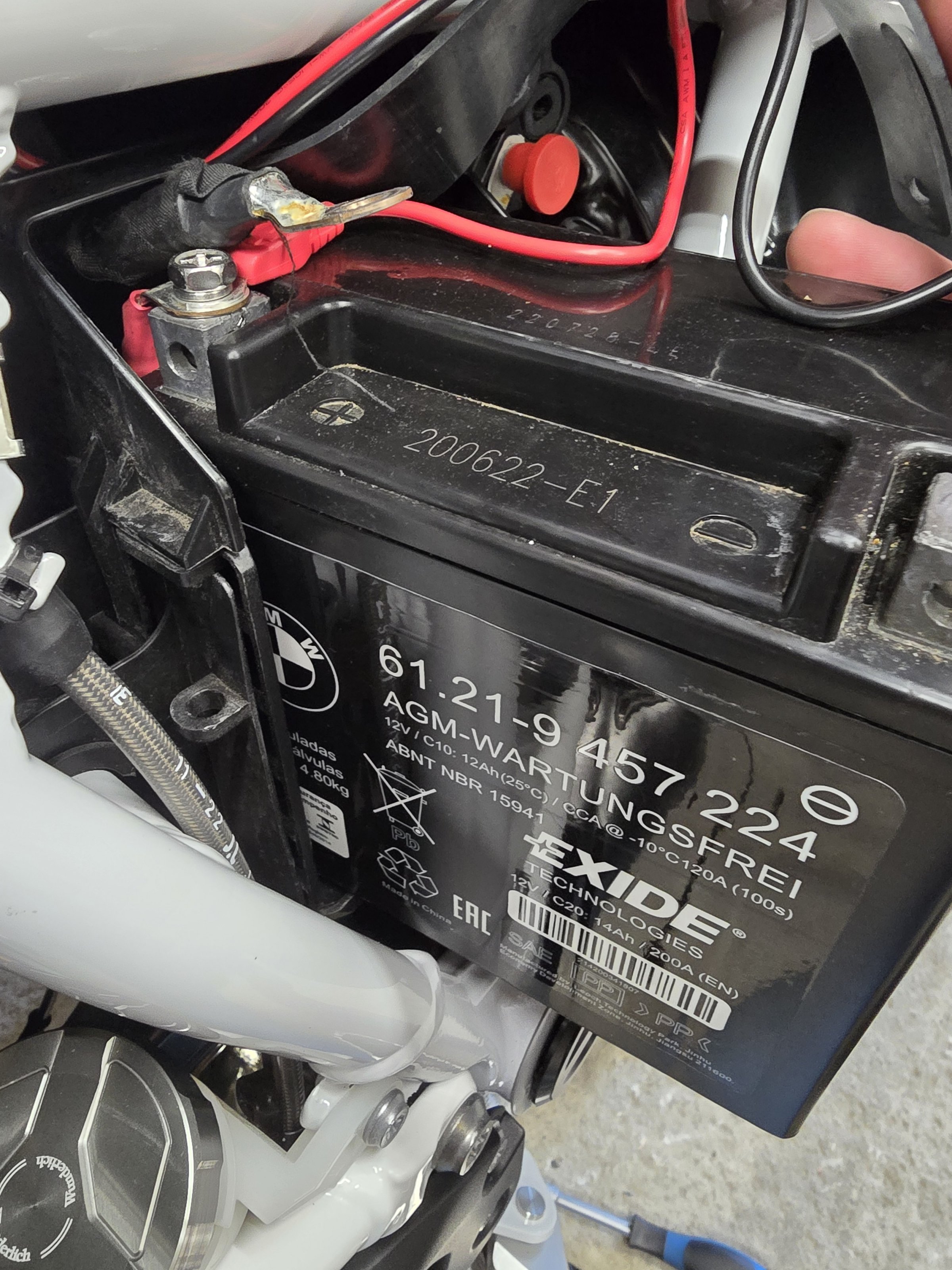

Meine Originale Exide von 3/2020 war jetzt im Februar nach 5 Jahren und 99.000 km hinüber.
Sprang zwar spontan an, aber dann nach ein paar km nicht mehr.
Ausgebaut: Nie
Zwischendurch geladen: Nie
Die Exide war grad nicht zu bekommen, Yuasa eingebaut.

Meine GS ist Bj 07/23. An der Kawa 1400GTR hielt die Werksbatterie 11 Jahre !!!!!!
Die in der GS hat letzte Woche den Geist aufgegeben. Habe heute auf Garantie eine neue bekommen. Hoffe, dass die mal wenigsten 5-6 jähre hält.
Ach so, Frage: Ich meine auf der alten EXIDE stand 12 Ah, bei der neuen steht 14 Ah
