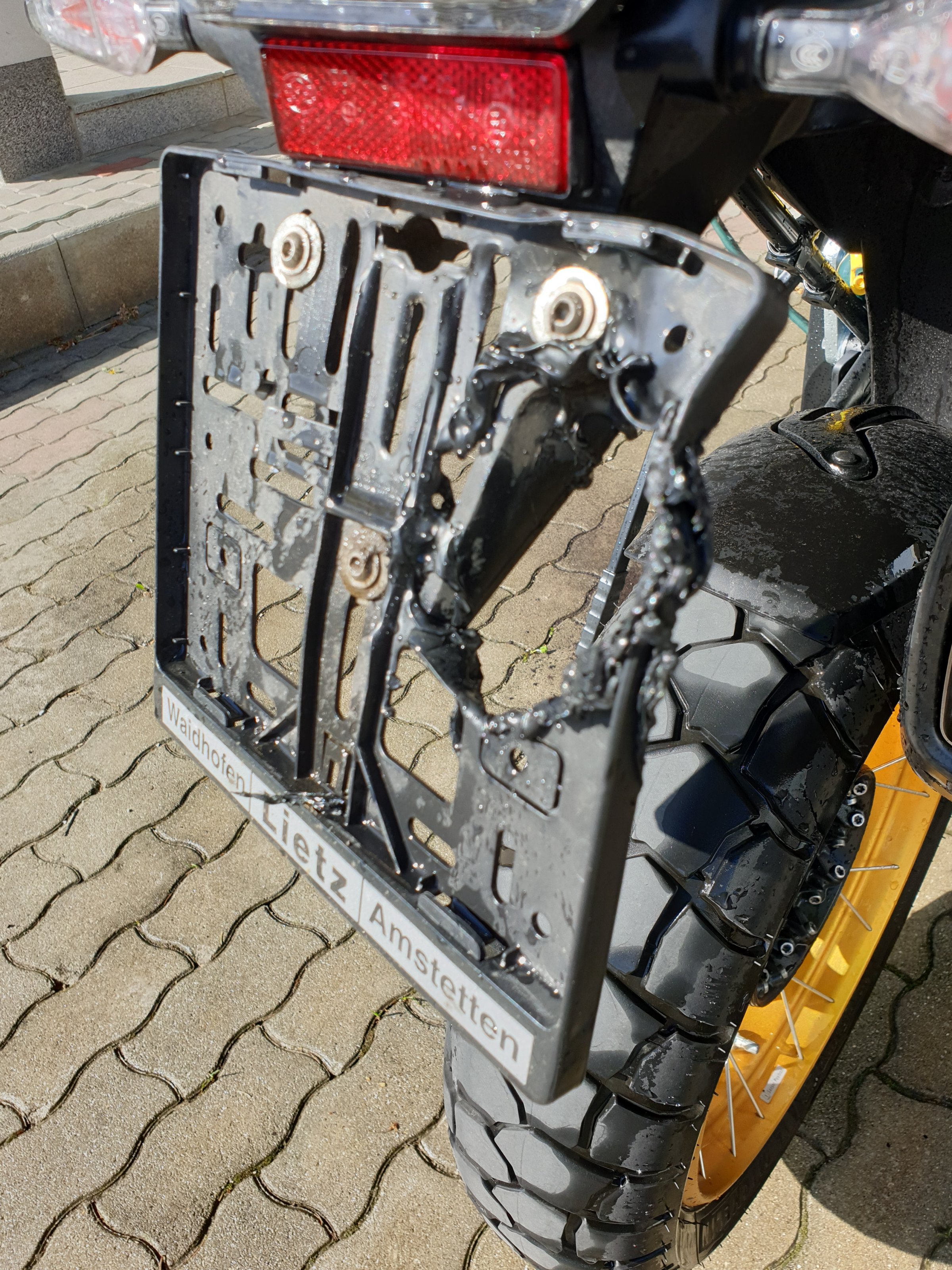

ich hab den auch drauf kenn dieses problem aber nicht hab jezt 15000km mit dem projekt runter und bin total zufrieden super sound und wunderschön das einzige was mir weggeschmolzen ist war der Plastikrahmen fürs Kennzeichen der ist jetzt nicht mehr drauf und die Tafel hab ich angeschraubt...den hats mir weggeschmolzen wie ich mal lange zeit richtig schnell auf der Autobahn gebolzt bin

ich werd mal das foto anhängen welches ich gemacht hab nachdem ich auf der autobahn geheizt bin versteh immer noch nicht das du ein problem mit den blinkern krigst auf dem foto sieht man schön das es das plastik schön weggeblasen hat20210511_085211.jpg

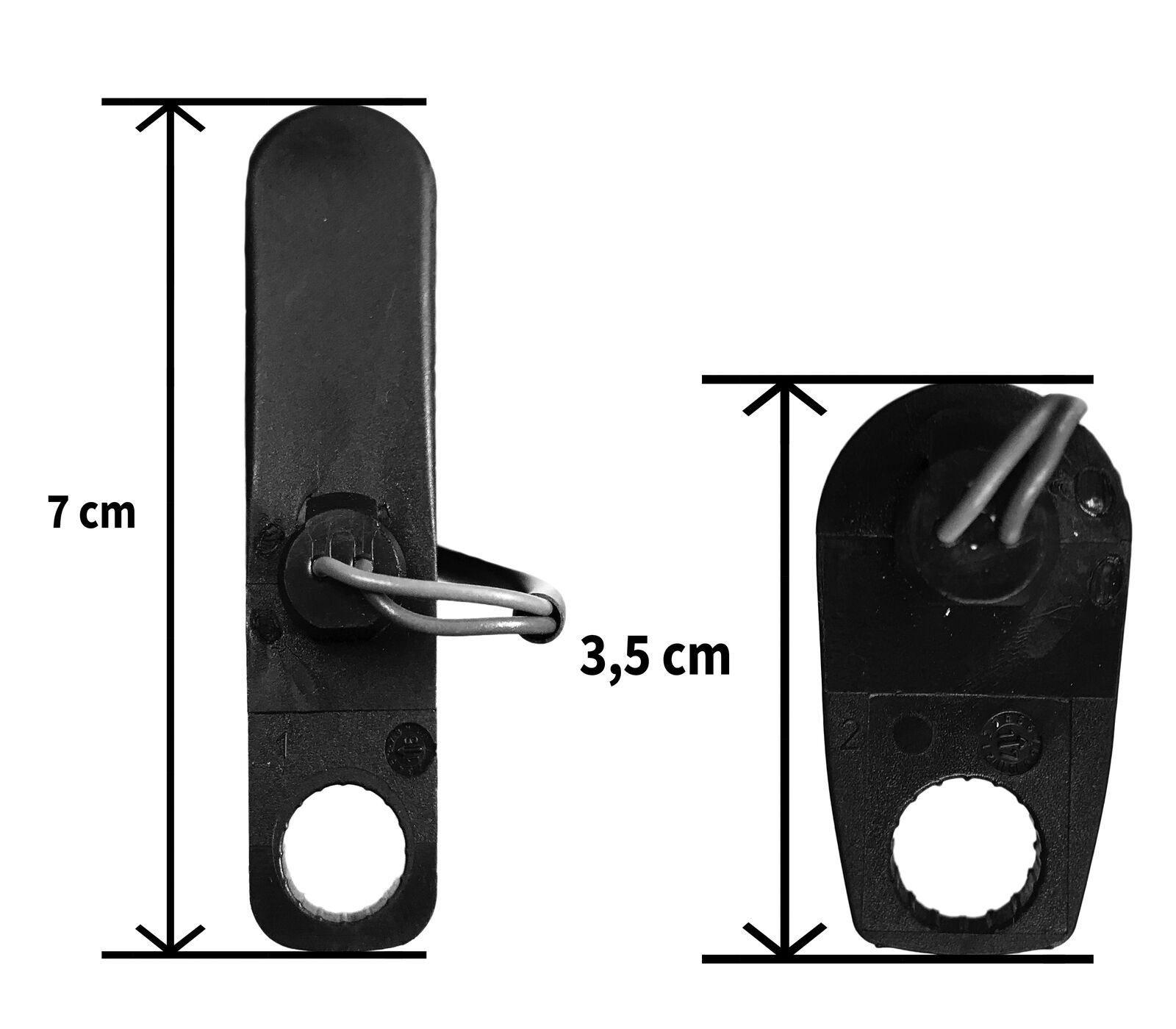

Ich hoffe dann, dass die 4-5cm mehr Abstand mit den langen Blinkern ausreichen werden.
Ich habe es jetzt mangels Adv nicht direkt vor Augen, aber 4-5cm sind das doch nicht.
Eher 2-3cm. Wenn überhaupt.
Wenn das reicht, ok..
Kannst ja auch erst mal nur einen für rechts kaufen. :)
Da die Aufnahme bei beiden aber nicht auf gleicher Höhe liegt ... dürfte es am Ende auf ca. 3,75 cm hinauslaufen.

ich werd mal das foto anhängen welches ich gemacht hab nachdem ich auf der autobahn geheizt bin versteh immer noch nicht das du ein problem mit den blinkern krigst auf dem foto sieht man schön das es das plastik schön weggeblasen hatAnhang anzeigen 511218
Da scheint ja der Hersteller des Auspuff ganze Entwicklungsarbeit geleistet zu haben.
Wenn es da keine Fehler in der Montage gegeben hat, würde ich mal anfragen, wer dieses Teil so freigegeben hat.

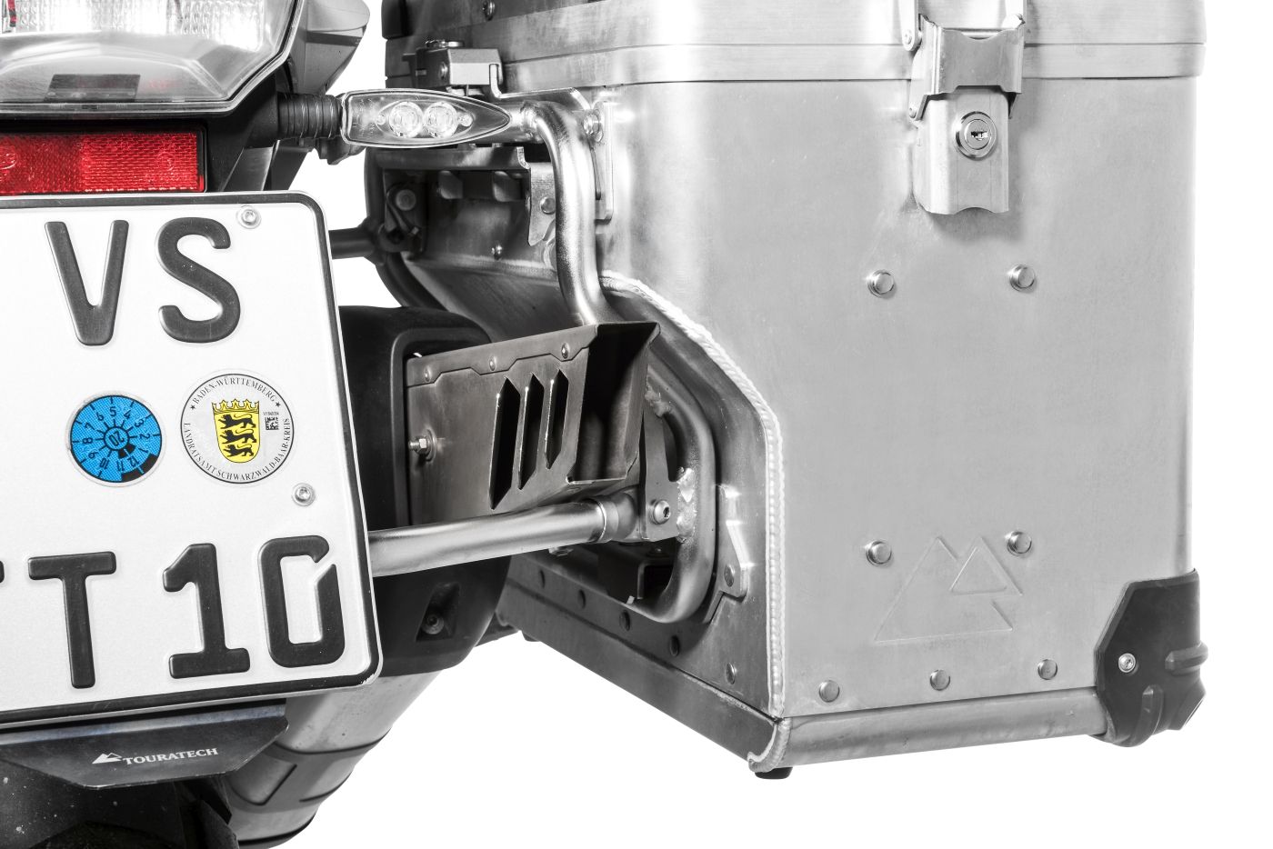

Hinter dem Blinker ein kleines Blech geschraubt dann schmilzt nix.

Manoman, dass ist ja echt krass mit Deinem Kennzeichenhalter 🤯. Da sieht man erst einmal welche Hitze auf dieser Distanz noch frei wird.
An meinem ersten Blinker hingen auch nur noch die PVC-Fähnchen vom "Klarglas"wie ein Kamm auf dem Rest des Gehäuses.
Ja mit dem Blech ist auch eine Idee, die ich schon am Variokoffer angewendet habe um die Hitze am Blinker vorbei zum lenken. Hat auch funktioniert. Leider ist es aber auch dann ohne Koffer passiert.

Die Verlängerung habe ich auch schon gesehen, aber mal ehrlich, es verdirbt doch die ganze "Esthetik" vom Ganzen - oder ??🥴🥴🥴
Ich versuche es erstmal mit dem längeren Blinker. Ist schon in bestellt 🙃. Hoffentlich funktioniert das, sonnst wird es langsam kostspielig 🤪
Letzte Möglichkeit wäre danach wirklich ein kleines Blech hinter dem Blinker oder anderer Topf🙈.

wer bastelt denn so ein Kennzeichenhalter an sein Moped? :cold:
Ganz gut dass der sich verflüssigt hat. Bohre drei Löcher ins Kennzeichen, schraub es dann direkt an.
naja wurde original so ausgeliefert jetzt hab ichs mit 3 schrauben angeschraubt aber ist so in österreich verboten
