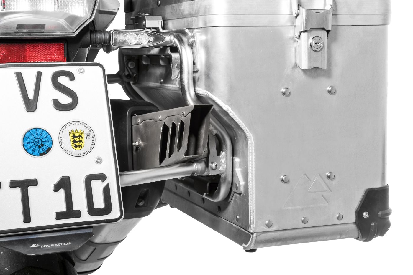

Rechter ist zm Topf ausgespart und mit Hitzeschutzbleche ausgestattet.

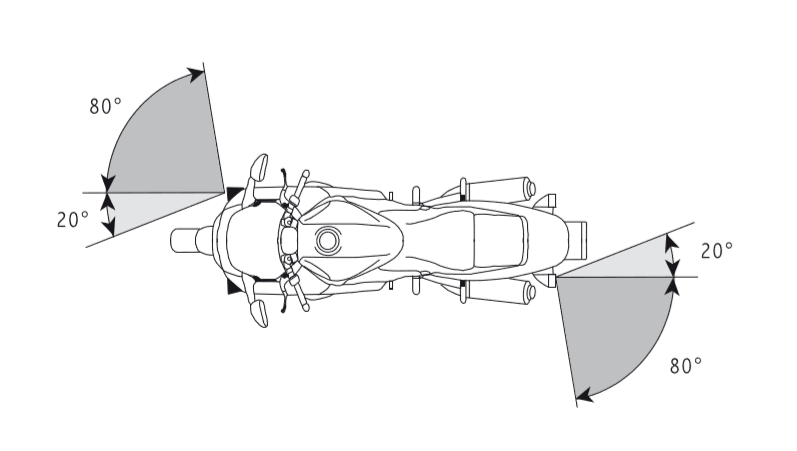

Bei der BMW R1250GS ADV sind hinten die langen auch Pflicht laut StVZO
.... Sichtbarkeit bei angebauten Variokoffern von der Seite
bei der R1250GS sind kurze verbaut
Man könnte Deinen Post so verstehen, dass die ADV diese komischen, nach hinten versetzten Blinker hätte, weil man sie bei Verwendung von Variokoffern auch von der Seite sehen können muss.
Das wäre natürlich völliger Quatsch und daher meine Nachfrage. 🤷‍♂️
Gast-55299
Eben kein Quatsch ... sondern genau deshalb laut StVZO Pflicht.
Mach dich schlau ...
Oder willst du etwa behaupten Hornig verkauft die seltsam anmutende lange Version hinten nur zum Spaß
R1250 ADV
.. und all die Anderen
ohne Koffer
mit Koffer
Also genau so isses
Sichtbarkeitswinkel heisst das Zauberwort

Habe die Variokoffer PVC/Alufront.

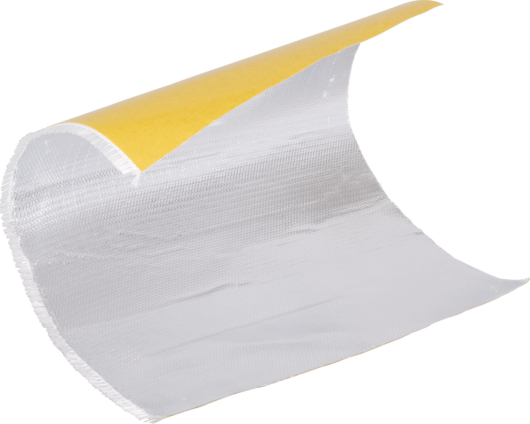

Hab auch ein Hitzeschutzschild selbstklebend von Tante Louise aufgepappt.
Hält prima und macht Sinn
Bereits bei einem Luftspalt von ca. 10mm werden Temperaturen von bis zu 500°C dauerhaft problemlos überstanden.

Schon, .. aber durch den Hitzeschutz strahlt die Wärme auch wieder zurück in Richtung der Blinker ab.
Logisch

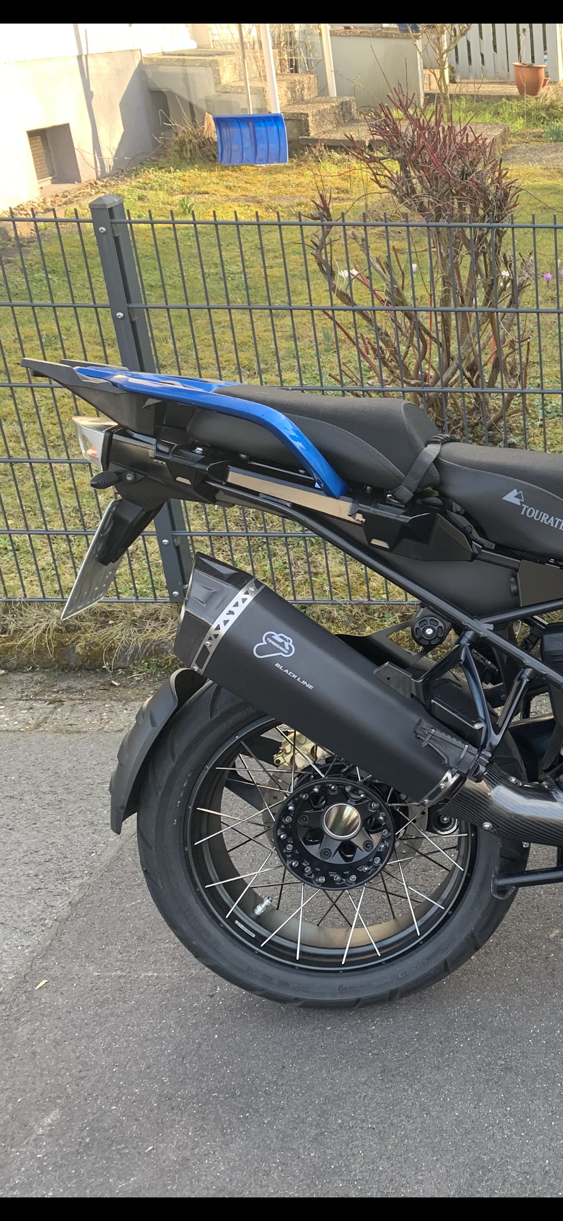

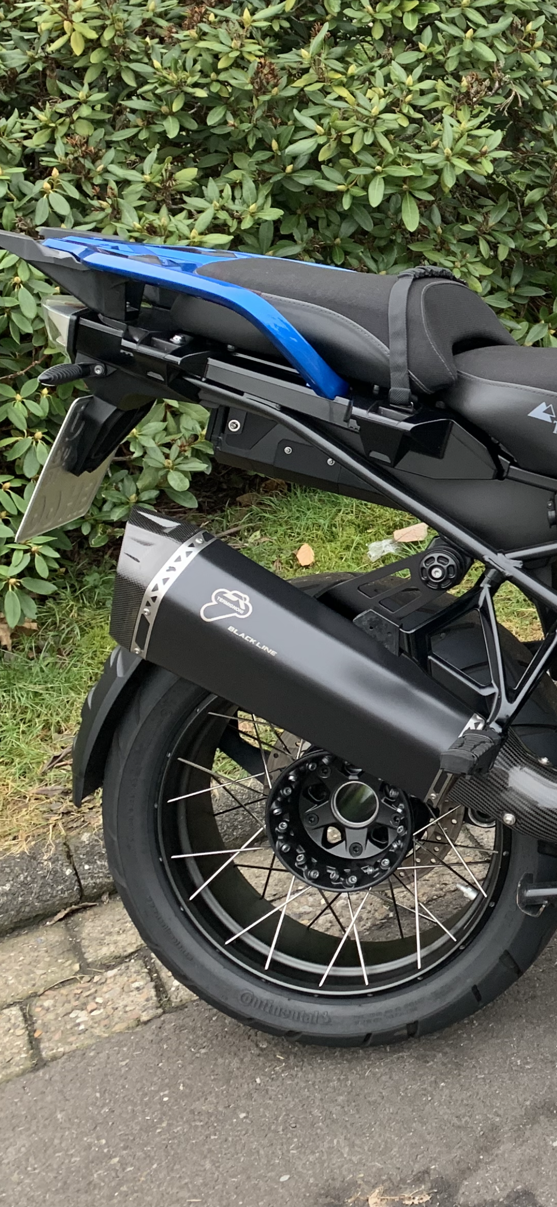

Der Punkt hierbei ist, dass der SC Project in der Abstrahlung einen steileren, geraden Winkel aufweist als der Originaltopf. Der Originaltopff ist sogar in den beiden Endrohren noch leicht gebogen. Daher wird die Hitzeabstrahlung direkt auf die Blinker und Teil vom Kennzeichen oder dessen Träger abgeleitet.
Entweder kann ich nur den Blinker abschirmen, oder weit genug aus der "Gefahrenzone" bringen.
Letzteres versuche ich dann, wenn die Blinker geliefert werden.
Alsdann kann ich über Erfolg, oder Misserfolg berichten.
Jedenfalls danke für eure Gedankenanstöße und interesanten Infos.

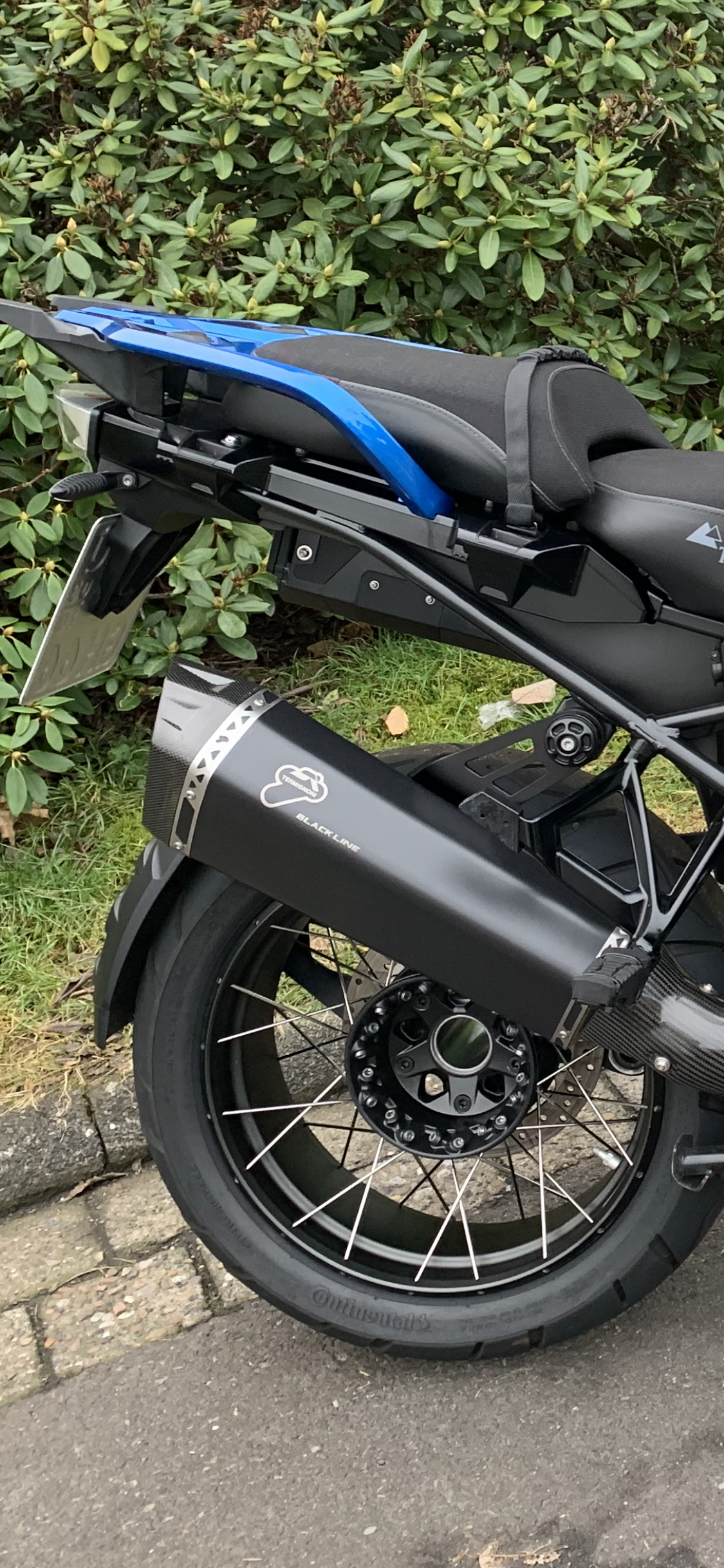

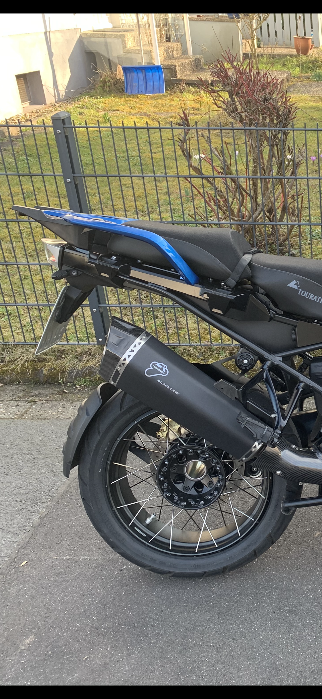

Hallo!
Ich hatte bei meinem Termignoni das gleiche Problem mit dem angeschmorten Blinker wie Du.
Habe das Problem durch einen längeren Halter gelöst.
Bild vorher
Bild nachher
Der Winkel ist minimal anders.
Gruß Gerald
