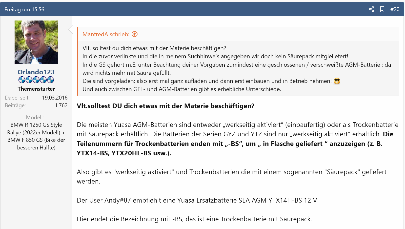

Die von mir empfohlene YUSA Batterie kam gefüllt und versiegelt, wie bei AGM Batterien üblich, hier an. Sie war wohl 1 Jahr alt, wie der Aufkleber auf der Batterie vermuten ließ (Letztes Ladedatum)
AFAIK darf Batteriesäure nicht mehr versandt werden (man kann damit auch Waffen bauen) und der Enduser selbige Säurebatterien auch nicht mehr selbst befüllen

Ab #20 bezweifelst Du beharrlich das Batterien nicht mehr mit Säurepack geliefert werden (entsprechende anschliesend geliefert Links hast Du vermutlich nicht gelesen).

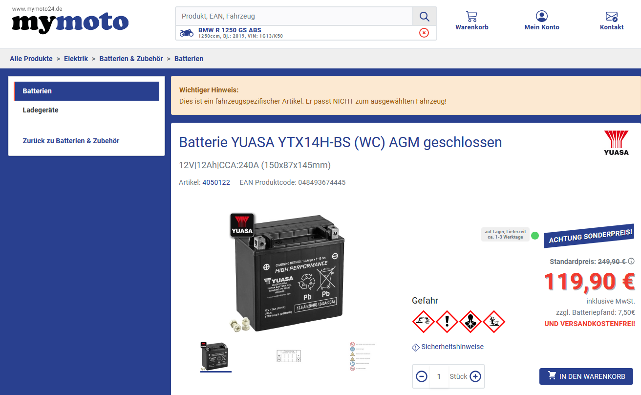

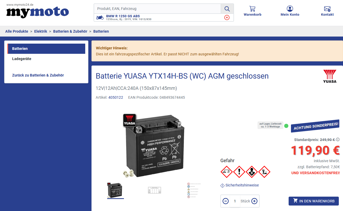

Frage... :-) Bei der YTX 14H-BS (240 A) sagt der Konfigurator von mymoto "passt nicht zum ausgewählten Fahrzeug :-) die kleine mit 200 A aber schon. Warum weiß ich grad noch nicht ;-)
Andi#87
Andi#87
07.11.2010
21.439
42781
R 1250 GSA 2019
Der Hersteller Verkäufer wohl auch nicht.
Vergleiche halt die Maße und elektrischen Werte und ab dafür....
Oder kaufe sie gleich bei Amazon
