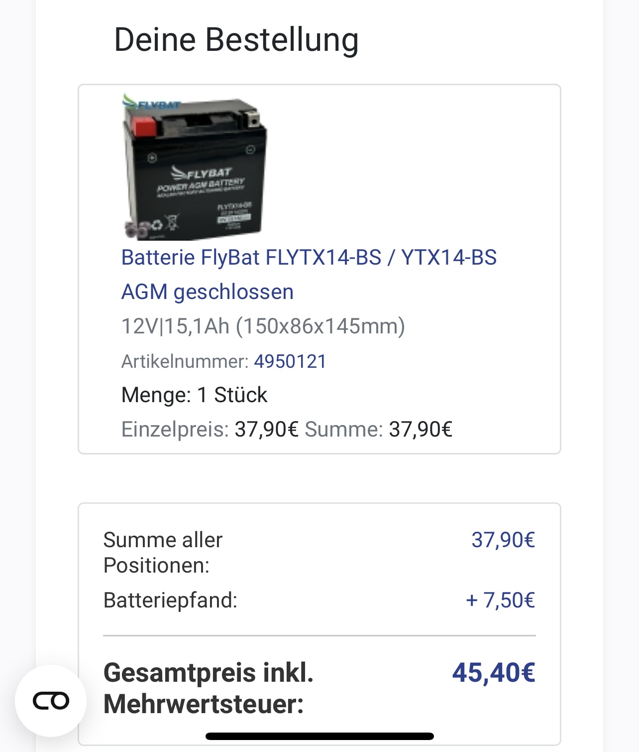

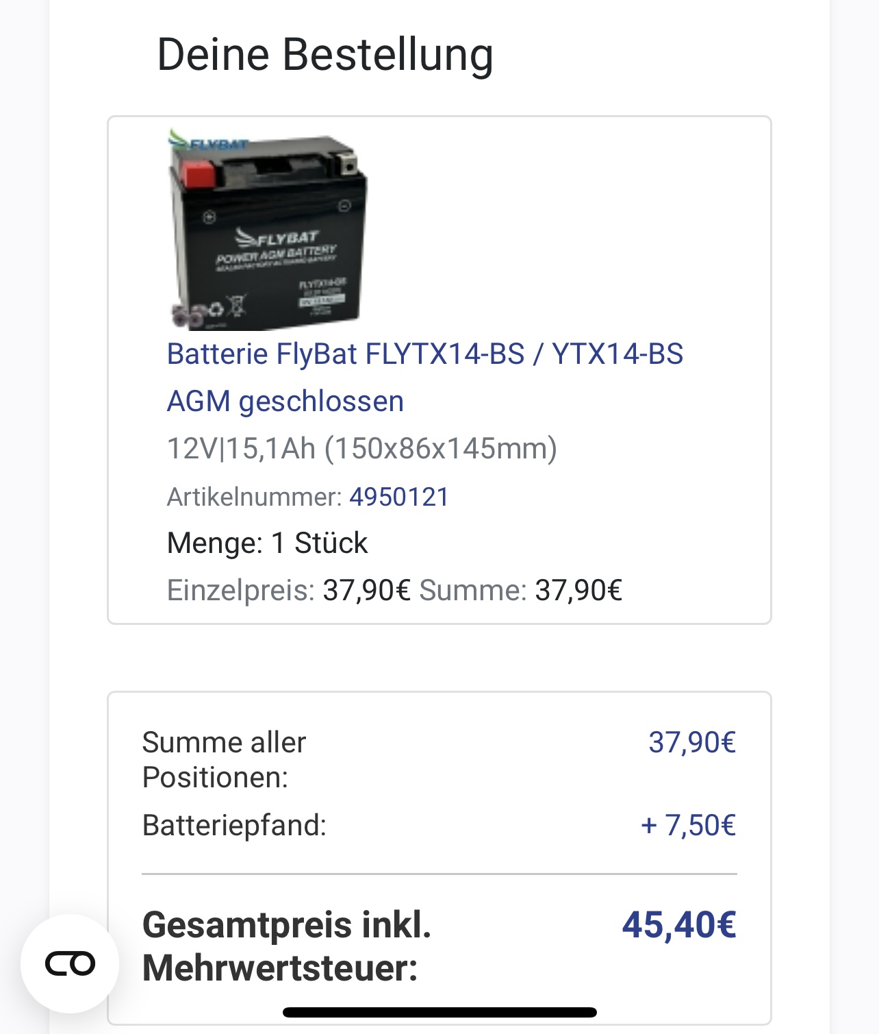

Hatte bei meiner GS1250 auch Theater mit meiner Batterie…,Startprobleme , geladen, nix genutzt , ,Ruck zuck leer, auch Exide , BMW Ladegerät sagte „Batterie Fehler“
Diese eben eingebaut. Passt genau!
Wie lange sie hält?
Ich werde euch berichten!
Gruß vom Peter Anhang anzeigen 771758
