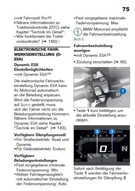

Unabhängig von der Höhe der Sitzbank…
Du kannst bei dem ESA auch die Fahrzeughöhe ingesamt in der Tiefe verstellen!
Das solltest du bei einer Besichtigung unbedingt ausprobieren!
Vielleicht kommt dir das auch noch entgegen….
Das wäre mir jetzt ganz neu, erklär mal bitte.

Servus,
wenn du eine gut abgestimmte Fahrwerkkonfiguration beibehalten möchtest, musst du auch den Längslenker der Vorderradführung tauschen. Dessen Länge ist auf das entsprechende Federbein abgestimmt.
Sollte mir ein Moped zu hoch sein, würde ich es nicht kaufen. Es gibt genügend 1250er GSen auf dem Markt, viele sind vom Werk bereits tiefergelegt. Da passt alles zusammen.
Das mit der ESA-Verstellung auf tief kannst du vergessen. Das Fahrwerk funktioniert nur mit der Automatikfunktion vernünftig.

Du meist sicher die ESA Einstellung auf "Min" zu stellen statt Auto. Dann ist das Motorrad tiefer.

Das ESA next GEN fährt bei Sozia betrieb nur im Automatik Modus hoch. Und bleibt dann dort, bis man so 20 Meter mit neuer Beladung gefahren hat. Inwieweit ein Sozia betrieb mit abgesenkten Federbein sinnvoll ist, weiß ich nicht, viel Federweg dürfte nicht mehr übrig bleiben.
