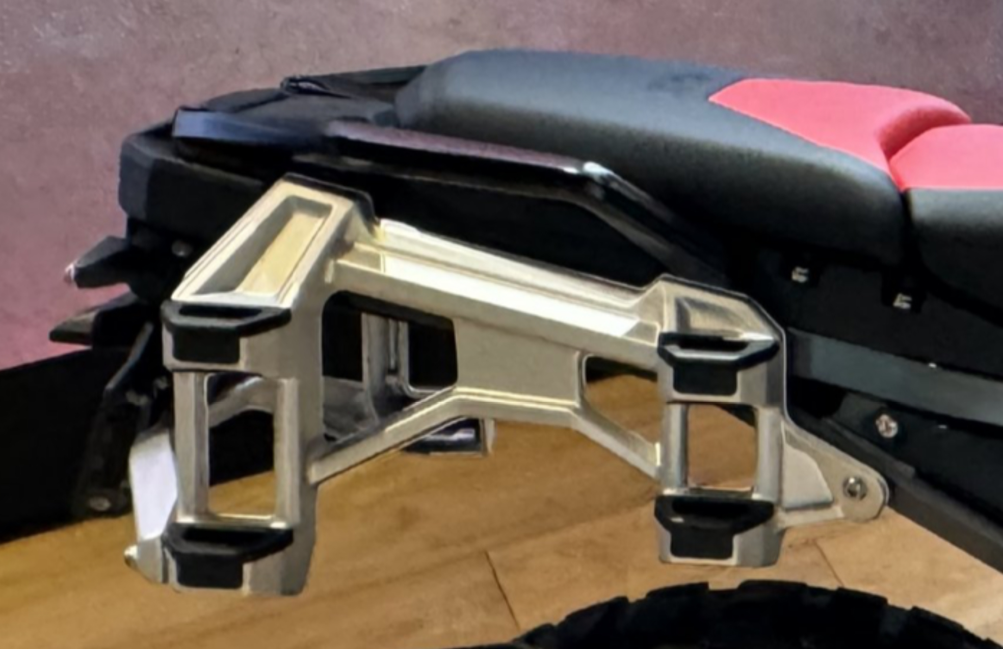

Der KoffertrÀger sieht nach Al-Druckguss aus.
WÀhrend klassische Stahl-RohrtrÀger -im gewissen Rahmen- flexibel sind oder einfach verformen, bricht Druckguss sofort.
Liegt eine 300kg Adv auf dem Koffer, drĂŒckt es schon ordentlich auf die TrĂ€gerkonstruktion -fragt nicht woher ich das weiss :cry:.
FĂŒr ein Weltreisebike sicher nicht die beste Wahl.

Mit wenig Sinn, da keine Gewichtseinsparung, eher das Gegenteil.

Wenn der KoffertrÀger wirklich gebrochen ost kannst du den Koffer inkl Sachen am Wegesrand stehen lassen

@GBAdventure..
Es muss nicht Druckguss sein, es kann auch normaler Aluminiumguss und da ist die Festigkeit je nach WĂ€rmebehandlung nicht ohne.
Unter UmstÀnden kann sich so ein Bauteil erheblich verformen lassen, bevor es bricht.
Ich denke die BMW Ing. sind nicht auf den Kopf gefallen und werden schon wissen was erforderlich ist.
Im Übrigen kann es sich bei dem Kofferhalter um eine Art Schmiedealuminium handeln, so Ă€hnlich wie bei den Sozius-Fussrasten Halter.
Man erkennt noch die Kanten wo es nach dem Schmieden aus der Form gestanzt wurde.

Also lieber der KoffertrĂ€ger bricht, als der Alurahmen. Ansonsten hat sich bisher hier noch keiner mit dem Teil mal auf die Seite gelegt. Sobald sie draußen ist wird das aber bestimmt schnell von einigen geprĂŒft und getestet werden ;) auf das Ergebnis bin ich dann aber auch mal gespannt wie sich die GS da schlĂ€gt.

Also ich wĂŒrde annehmen, dass es dabei vor allem um Kostenersparniss geht. Maßhaltige Stahlgeflechte
aus hochwertigem und zugleich relativ leichtem Rundrohr sind wahrscheinlicher teuerer als irgendein
Aluminiumguss. Leute welche sich in diesem Metier auskennen mögen mich gerne berichtigen.
War bei FahrrĂ€dern Ă€hnlich. FrĂŒher war ein aus Rundrohren mit Muffen verlöteter Stahlrahmen mehr oder weniger normal und muss heute, wenn man sowas haben will mit viel Geld bezahlt werden.
Die Liste ließe sich beliebig fortsetzen...
