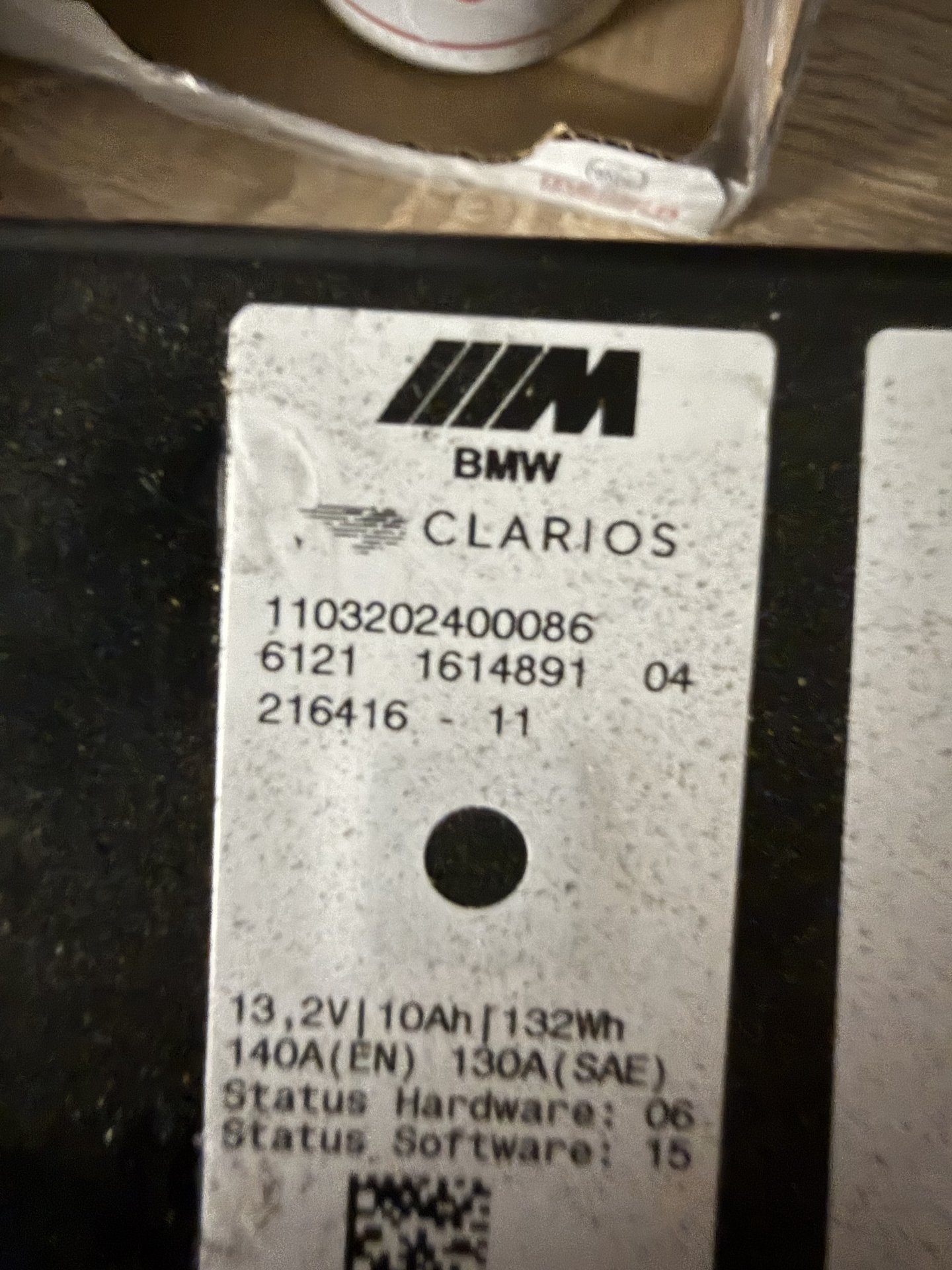

Hallo - über den Winter hat sich meine Batterie tiefentladen - nun bin ich auf der Suche nach der passenden. Muss es die originale sein oder gibt es bessere die auch passen?
Für Tipps bzw. links wär ich dankbar!
ich fahre eine 1300 GS Bj 2024 Triple black (wenn das wichtig ist!?)
Danke Euch!!

Da dein Fahrzeug bei Auslieferung eine Li-Ionen Batterie verbaut hatte, ist es nicht unwahrscheinlich, dass dein Fahrzeug IBS (Intelligent Battery Sensor) aktiviert hat und über den LIN Bus den Batteriestatus SOH und SOC direkt von ihr abfrägt. Es könnte sein, dass du die IBS Option rauskodieren lassen musst, um keine Fehlermeldung mehr zu erhalten. Technisch ist es aber nicht von Belang.
Wenn du das Fahrzeug länger behalten willst, könnte sich der Aufwand schnell rechnen.
Über die erzeugte Abhängigkeit von BMW zu ihrer eigenen Batterie hinaus kannst du jede Batterie innerhalb der Abmessungen 150x87x145 mm mit richtiger Polarität verbauen.
Du bist also in der YTX14-BS Serie, was endlich einmal positiv ist.
Wie bist du zur Diagnose gekommen, dass die Batterie tot ist?
Auch gute Ladegeräte diagnostizieren Li-Ionen Batterien oft nicht. Hast du schon z.B. ein Netzteil mit 14V einen Tag lang angeschlossen?
Die BMW Teilenummern sind übrigens 61215A8FA72 oder die alte 61215A64DC8.

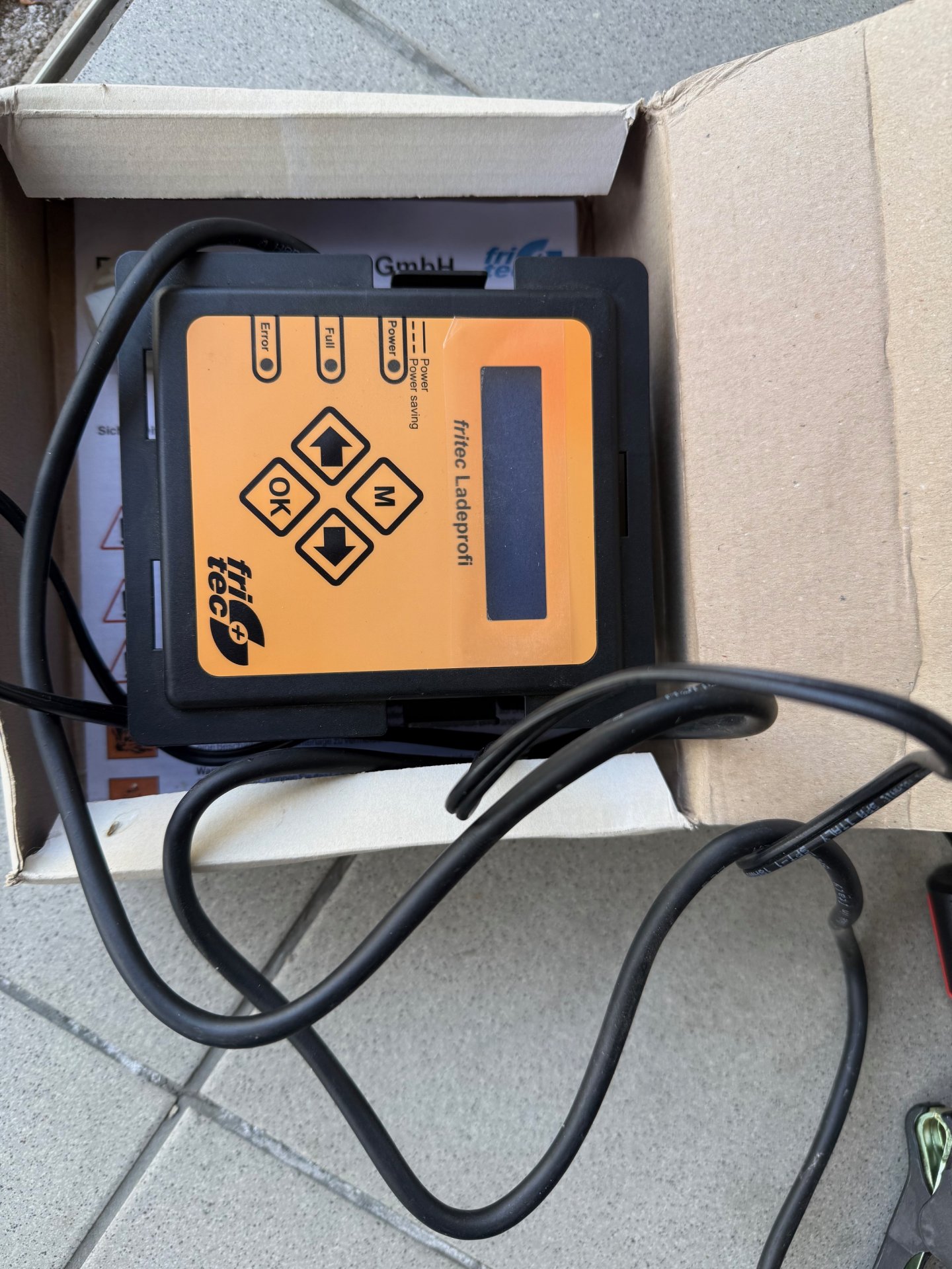

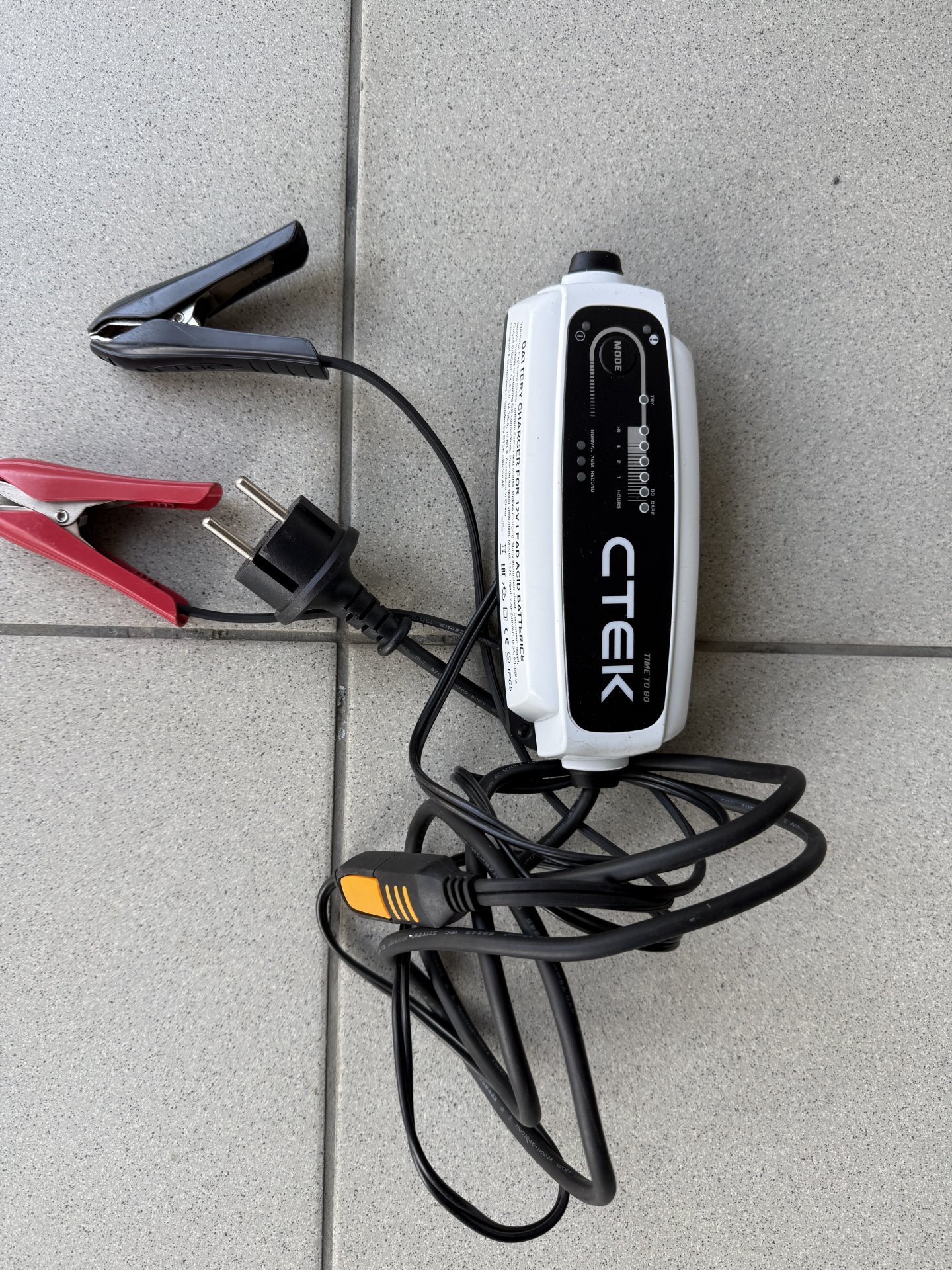

Ich hätte folgende Geräte zum Laden zur Auswahl - welches wäre euer Mittel der Wahl? Bei der Fintec kommt immer die Meldung „nichts zu tun“ bzw. „BATTERIE anschließen“ obwohl die Batterie angeschlossen ist!
Wenn es das Fintec sein soll wäre es besser mit 3,0 A zu laden oder mit 1,5 A??

Dem Fritec ist es zu kalt....stell dein Motorrad in die Sonne und dein Fritec auch.
Dann geht es irgendwann.....kannst auch mal die Zündung an machen.
Dann kannst du über die Bordsteckdose laden.

hier ein auszug aus der ba von fritec:
Notstartmodus (nur für LiFePO4-Batterien):
Um den Notstartmodus für eine tiefentladene LiFePO4-Batterie auszuwählen, halten Sie die OK-Taste ca. fünf Sekunden lang gedrückt.

Wenn der Tip aus #15 nicht funktioniert, besorge Dir ein ctek powersport. Das verfügt ebenfalls über die Notstartfunktion. Auf keine Fall ein neues ctek ohne LiFePo Eignung verwenden! Die arbeiten alle zu Beginn des Ladevorgangs mit zu hohen Spanungsspitzen, die ein LiFePo Akku nicht verträgt.
That´s it!!! Das war hilfreich!! Moped schnurrt wieder - ein paar gelbe Warnmeldungen sind noch im Cockpit - mal sehen ob die verschwinden oder ob ich den freundlichen mal aufsuchen muss
