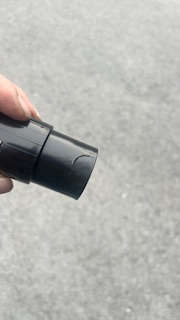

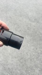

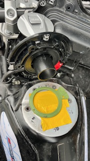

Da ich einigermassen ungeduldig bin :furious: und beim Tanken immer gerne Volltanken möchte ( voll heisst voll, wahrscheinlich eine meiner Krankheiten:wub:) habe ich das Problem das die letzten 1-2 Liter sehr mühsam rein gehen:redface:.
Ich weiss auch für was das Expansionsvolumen im Tank gedacht ist, aber bei 19lt. will ich Ratzevoll wann ich Unterwegs bin, Basta:jubel:.
Aus diesem Grund hab ich mal die Tankrucksackhalterung von SW Motech (sonst geht das Mittelteil nicht drüber) abgebaut so wie die Seitenteile und anschliessend das Mittelteil entfernt.
Bei der Demontage daran denken :Augenrollen: das die ganzen Kabel von USB Dose und e-Tankverschluss dran sind.
Danach kommt Ihr ganz einfach zum Tankstutzen.

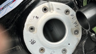

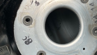

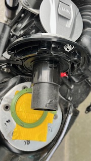

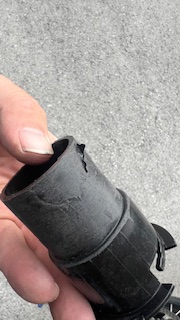

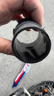

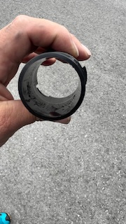

Eigentlich wollte ich ein Loch im oberen Bereich bohren um den Tankvorgang zu beschleunigen dabei ist mir aufgefallen das sich der Kunststoff vom unteren Teil ablöst wie auf den Bilder zu sehen ist. Das innen kommt wahrscheinlich auch Grossteils vom Tankzapfen.
Aus diesem Grund wollte ich die losen Stellen abschleifen und reinigen und wieder einbauen, aber es wurde noch schlimmer da sich wohl schon mehr auflöst hatte als gedacht.
Dann hab ich das Teil einfach abgezogen und in die Kiste zu den nicht benötigten Teilen geworfen.:daumen-hoch:
Vorher:
Nacher:

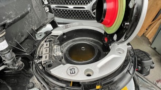

Ich habe dabei auch noch in den Tank gesehen (der übrigens aus Metall ist) und habe dort Kratzspuren von der Betankung mit der Zapfpistole bemerkt. Also besser nicht zu weit rein das Ding. Da der Tank meiner Meinung aus Alu ist sollten die Kratzer kein Problem darstellen.:lcheln:
Danach Loch gebohrt, 6mm ( 4mm) tuns auch :lalala: und alles wieder zusammengebaut.
Anschliessend war ich Tanken, die Pistole machte wie gewohnt klack und der Rest war in 5 - 10sec. voll bis unterkante Oberlippe, genau soll will ich das.:klatschen:
Bleibt die Frage: warum sieht der Untere Teil des Tankstutzens so aus?
Aber für mich ist das Problem erledigt.:zunge:

Das sieht nicht gut aus. Ich würde das mal schnellstens BMW melden. Für mich sieht das evtl. wie ein weiterer Rückruf aus. Wo sind den die abgelösten Teile hin, im Tank?

Na wenn, dann hoffentlich im Ansaugfilter der Spritpumpe.

Die paar kleinen Flusel stören den Filter nicht gross, da hab ich keine Sorge. 😎

Wäre schonmal interessant was BMW dazu sagt. Deinen Händler das Teil mit dem Sachverhalt dem Händler mal präsentieren und/ oder auch Bmw Motorrad mal direkt anschreiben.Meine Überlegungen gehen dahin wie das Teil so nach 5 - 6 Jahren ausschaut.

Befindet sich h diese Verlängerung komplett im Tank oder ist es eventuell sogar außerhalb. Dann wäre es ein Problem das gefährlich werden könnte. Würde man diese Verlängerung nicht benötigen, hätte BMW die nicht eingebaut.
Grüße und ich würde es BMW unbedingt melden uu. Ist es sogar Sicherheitsrelevant.
Guter Kunstoff ist teuer?

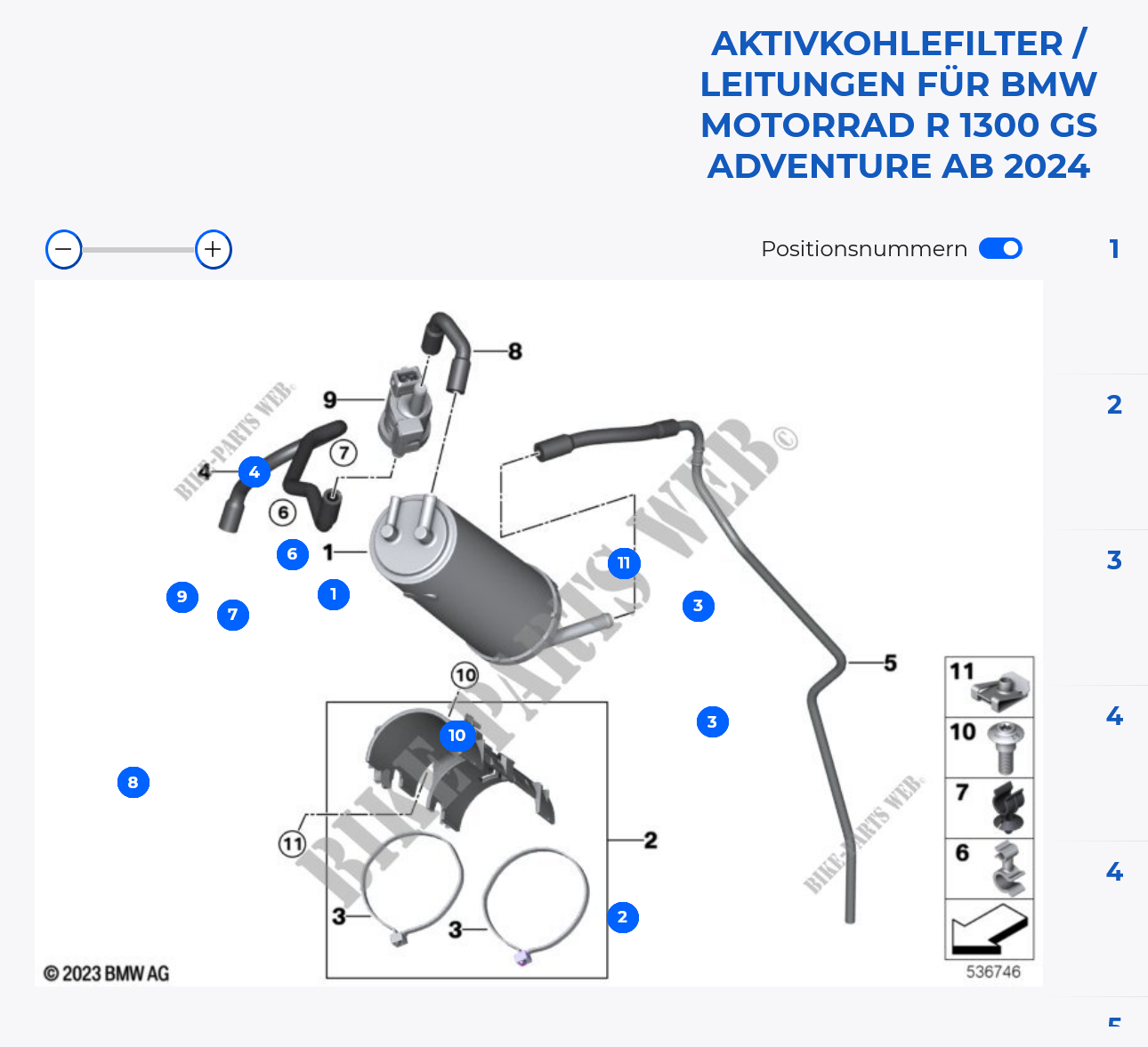

Mal davon abgesehen - nur als Hinweis falls Du irgendwann "unerklärliche" Probleme bekommen solltest - bei modernen Mopeds ist das Tanksystem dicht.
d.h. durch die Veränderungen am System könnte was passieren womit man erstmal nicht rechnet.
Es gibt übrigens Kits um das abzuschalten - z.B.
EVAP Canister Removal Kit BMW R1300 R1250 R1200 R1150 R1100 GS RT ST R

Diese Verlängerung ist voll im Tank und zwischen voll und ca. 3/4 voll befindet sich diese im Kraftstoff

Hab bald den 30'000 Service, dann zeig ich den Jungs von der Werkstatt das Teil mal.

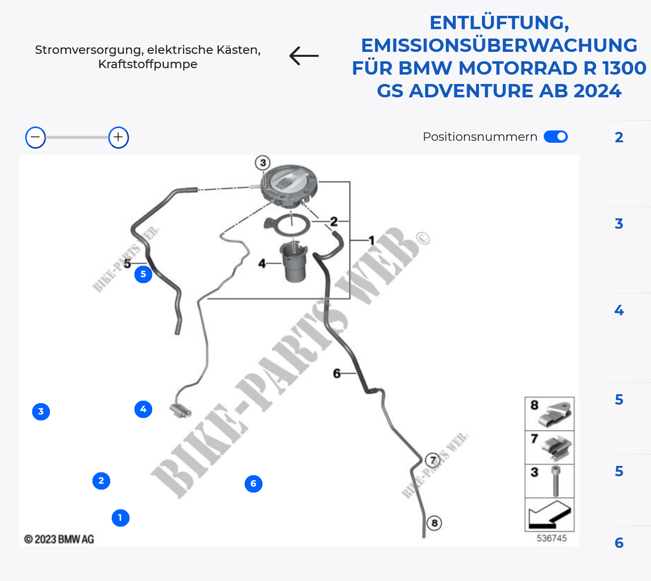

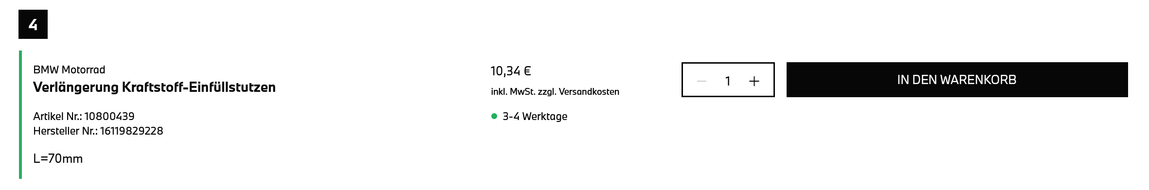

Teil Nr. 4 auf dem oberen Bild ist das besagte Ding.

Es könnte sein das sich das komplette Kunststoff gedöns langsam auflösen könnte, auch das obere Teil davon wenn es in Verbindung mit Kraftstoff kommt.
