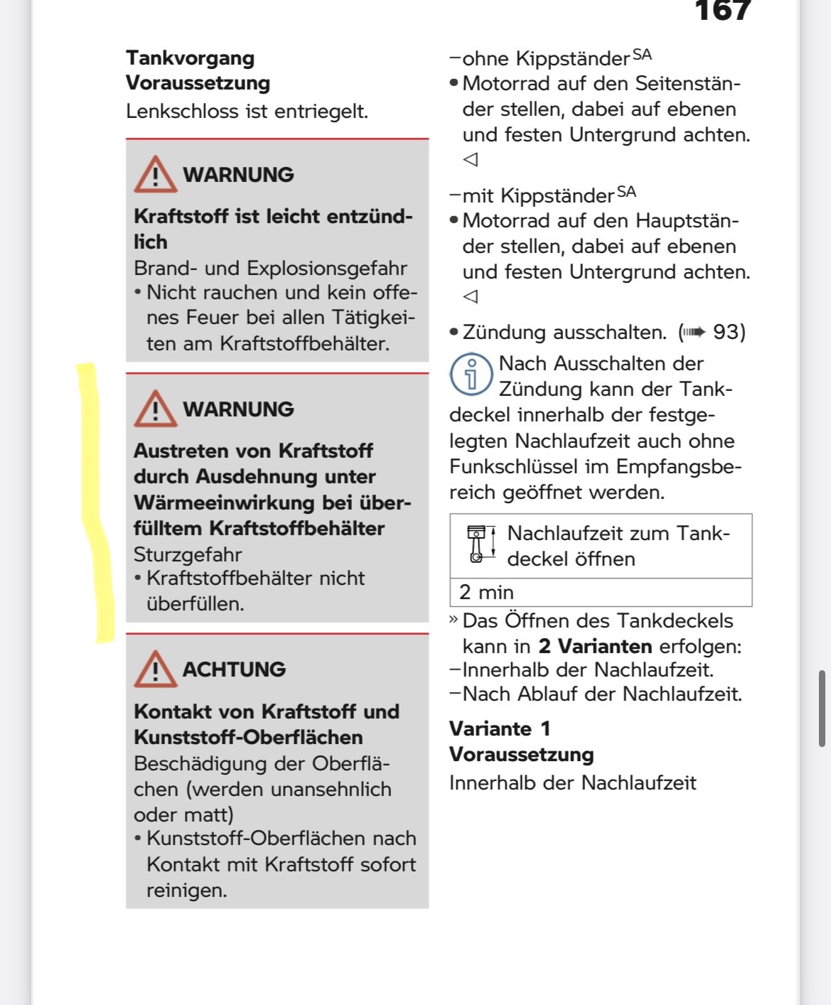

Rein aus Umweltschutzgründen darf der Sprit überhaupt nicht nach außen laufen bzw. abgeführt werden. Wenn zuviel, also voller als voll getankt wird, läuft es einfach über. Ansonsten gäbe es, wenn überhaupt, noch einen Ausgleichsbehälter .
Hättest Du dazu ne Quelle?

Hm, die Bedienunganleitung sagt es, einige Fahrer sagen es aus eigener Erfahrung, aber Du meinst weil es nach Deinem Rechtsverständnis nicht zulässig ist, ist es nicht so?
Btw: Wenn man sich ans verbotene Buch hält, dürfte eigentlich nix passieren. Auch nicht im death valley.

Was soll das denn jetzt sagen. Das überschüssiger KS in die Umwelt abgeleitet werden darf?
Da steht nix da seh ich nur ein Bild wie voll bedankt werden sollte nach der BA.
