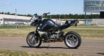

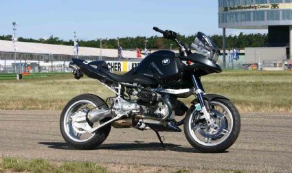

Der Umbau von s-Tuning ist sehr unbequem, weil der Sitz viel zu niedrig und die Rasten zu hoch sind ...
Den Höcker kann man aber auch über den Rahmen setzen ... So etwa:

Nice bike Larsi :), I have seen the seat is to close to footpegs on my reference bike, so a seat combination like the one on the bike on your pics is in my mind, is it your bike?
Is there a place to buy the rear end like the one on your pics, or is it homemade? is it a CBR1100XX tail light?
I can build a lot on my own in steel, custom exhaust and so on, but plastic and glassfiber is not easy for me :(

Für den Umbau der Front brauchst du alle Teile der 1150, weil der Aufbau komplett anders ist als bei der 1100.
Schnabel, Träger, Instrumentenhalter, Scheinwerfer, Scheibe, u.s.w. ...
Die umgebaute GS, die ich oben gepostet habe, hatte ich von zehn Jahren gebaut.
Das Heck und die Lampe stammen komplett von einer 2003/04er Suzuki GSXR1000 K4.
