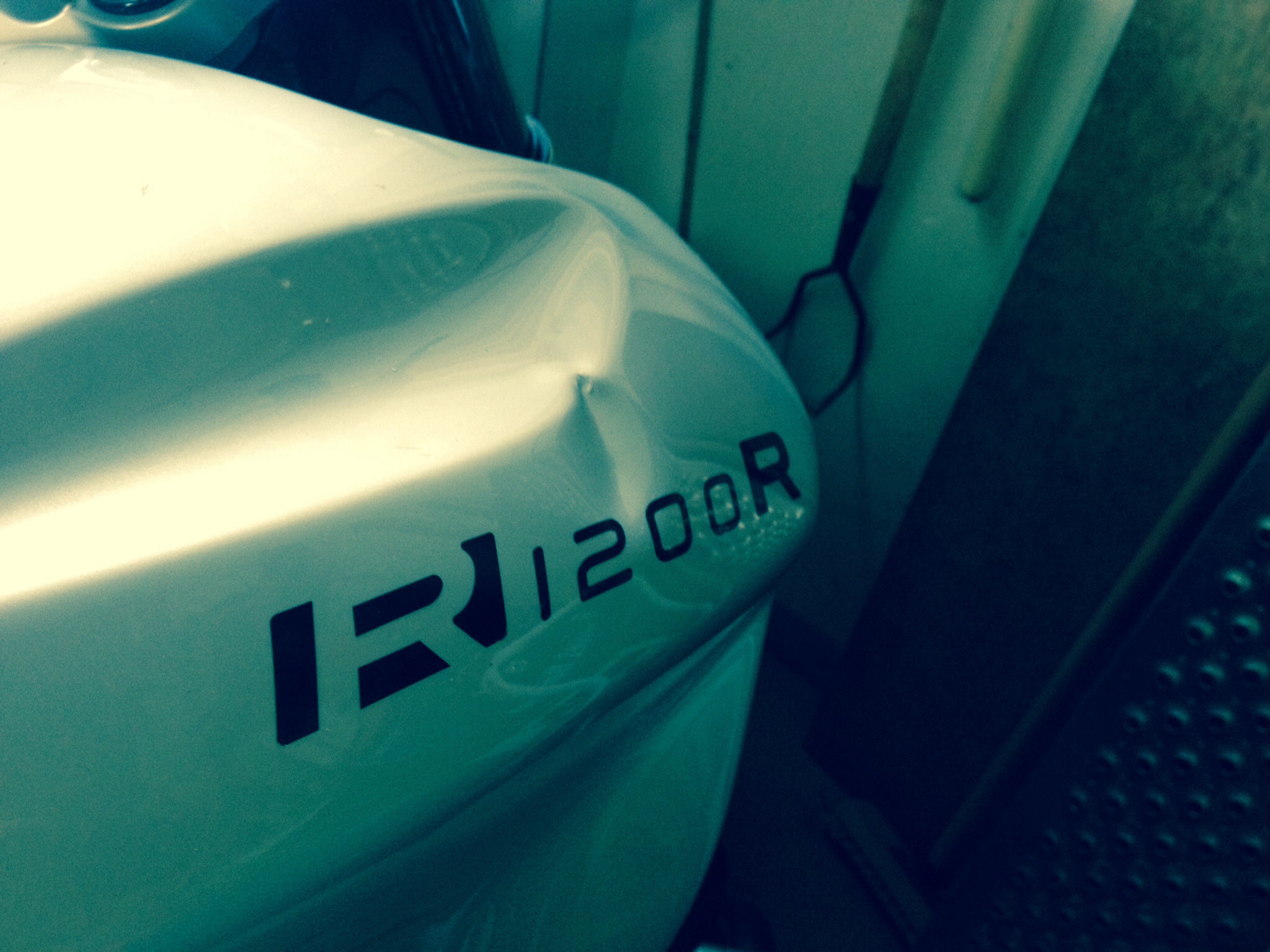

Hallo Zusammen,
mein lieber Nachbar hat sich leider eine ordentliche Beule in den Tank bei seiner R1200R zugezogen. Hat jemand Erfahrungen oder Tipps zum Beheben dieses Schadens.
Wäre sehr dankbar, wenn jemand einen Rat geben könnte.
Vielen Dank vorab

Macht eigentlich jeder Kfz-Beulendoktor - ist natürlich eine Frage der Größe/Art von der Beule !
Eine Adresse nähe Uelzen könnte ich Dir nennen.

Bin ich skeptisch mit Beulendoktor usw.
Bei Hagelschaden und Dellen im Auto kein Problem aber ein Mopedtank hat doch eine erheblich höhere Materialstärke und soo toll wird er durch den Tankstutzen auch nicht arbeiten können. Je nachdem wo die Beule sitzt.
Halt uns doch auf dem Laufenden

bin auch schon einmal wegen einer Delle im Tank beim Beulendoktor vorstellig gewesen und musste mich mit negativem Ergebnis belehren lassen... das Blech des Stahltank sei zu Dick ( war allerdings ein anderes Motorrad ).
... aber vielleicht wars ja nen schlechter Beulendoktor mit zu wenig Fachkenntnis... Fragen kost nix.
Gruß Jürgen

Hängt immer auch davon ab, ob ne Kante betroffen ist oder die Delle selbst einen Knick hat. Dann wird es schwierig.
Naja, das war früher mal so.... inzwischen wird das meiste von aussen erledigt mit kleben und ziehen.
Fragen kostet nix beim Beulendoc.

Sollte das mit dem Beulendoktor nichts werden hätte ich eventuell einen Tank für deinen Nachbarn. Wenn er sich für einen neuen Tank entscheiden sollte hätte ich einen in biarizblau und einen in schwarz mit den weisen Linien übrig.

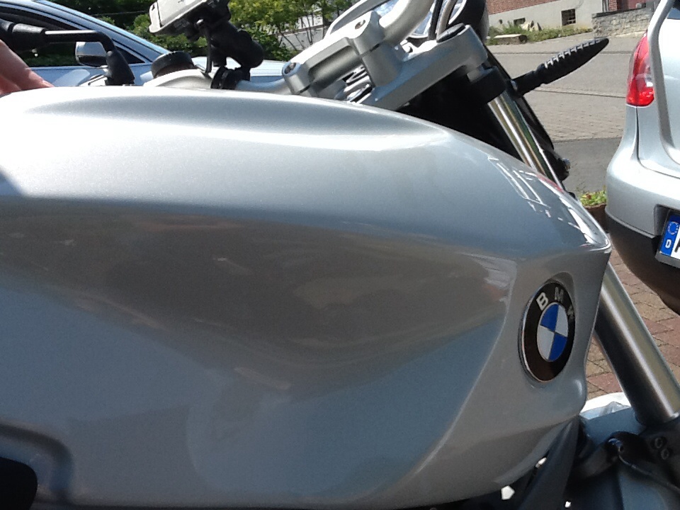

Vielen Dank für die Meinungen und Informationen zum Thema. Seine Entscheidung ist wohl, den Tank über eine freie Motorradwerkstatt in Remagen richten zu lassen. Werde über das Ergebnis berichten.
