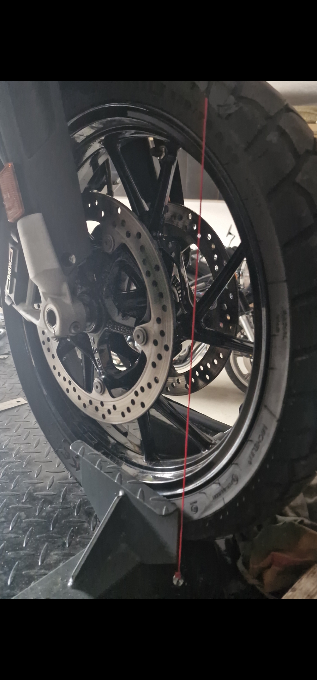

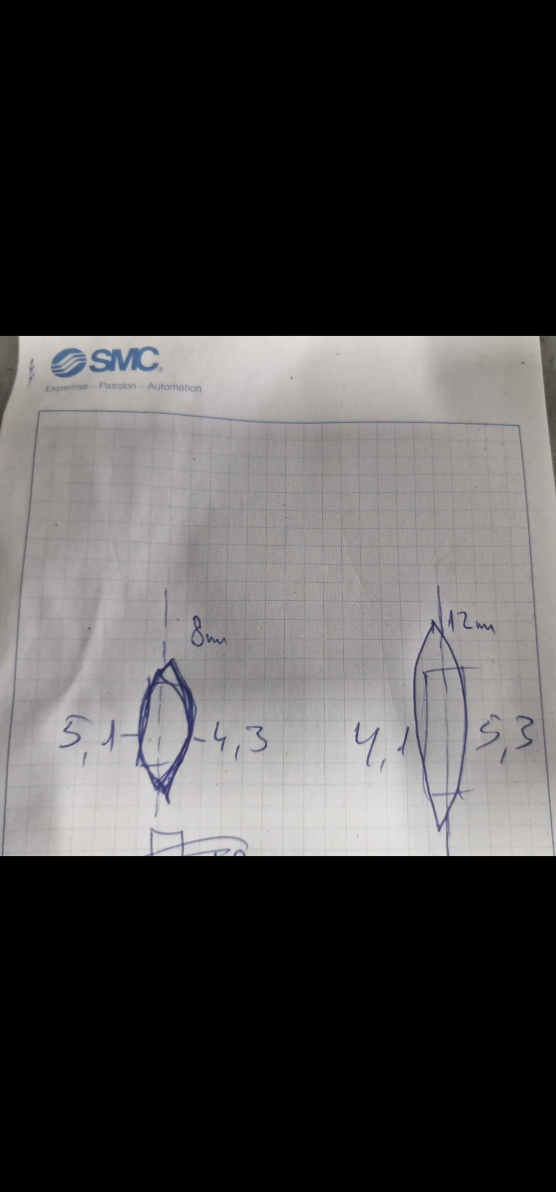

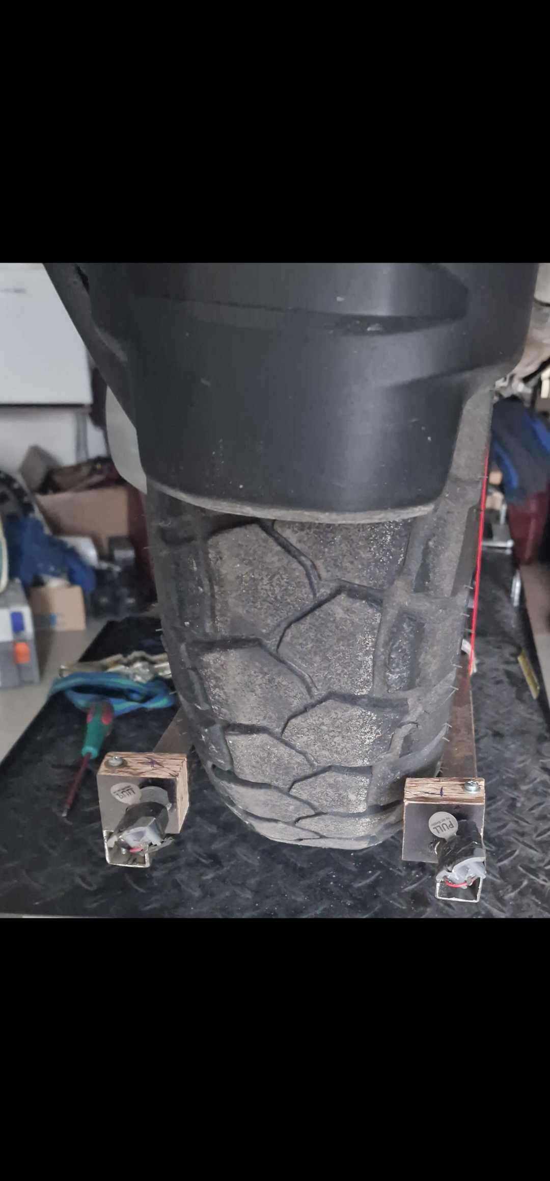

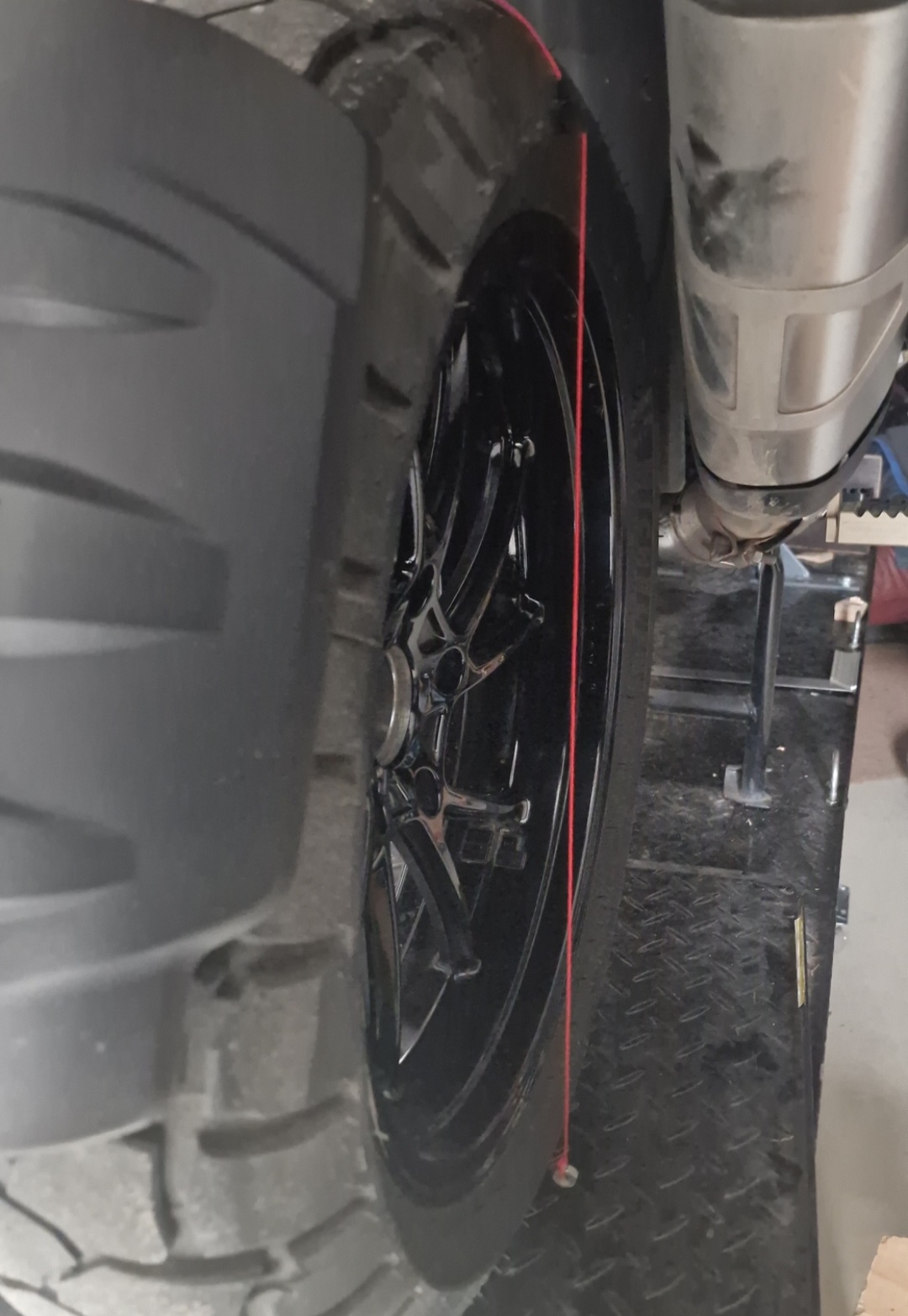

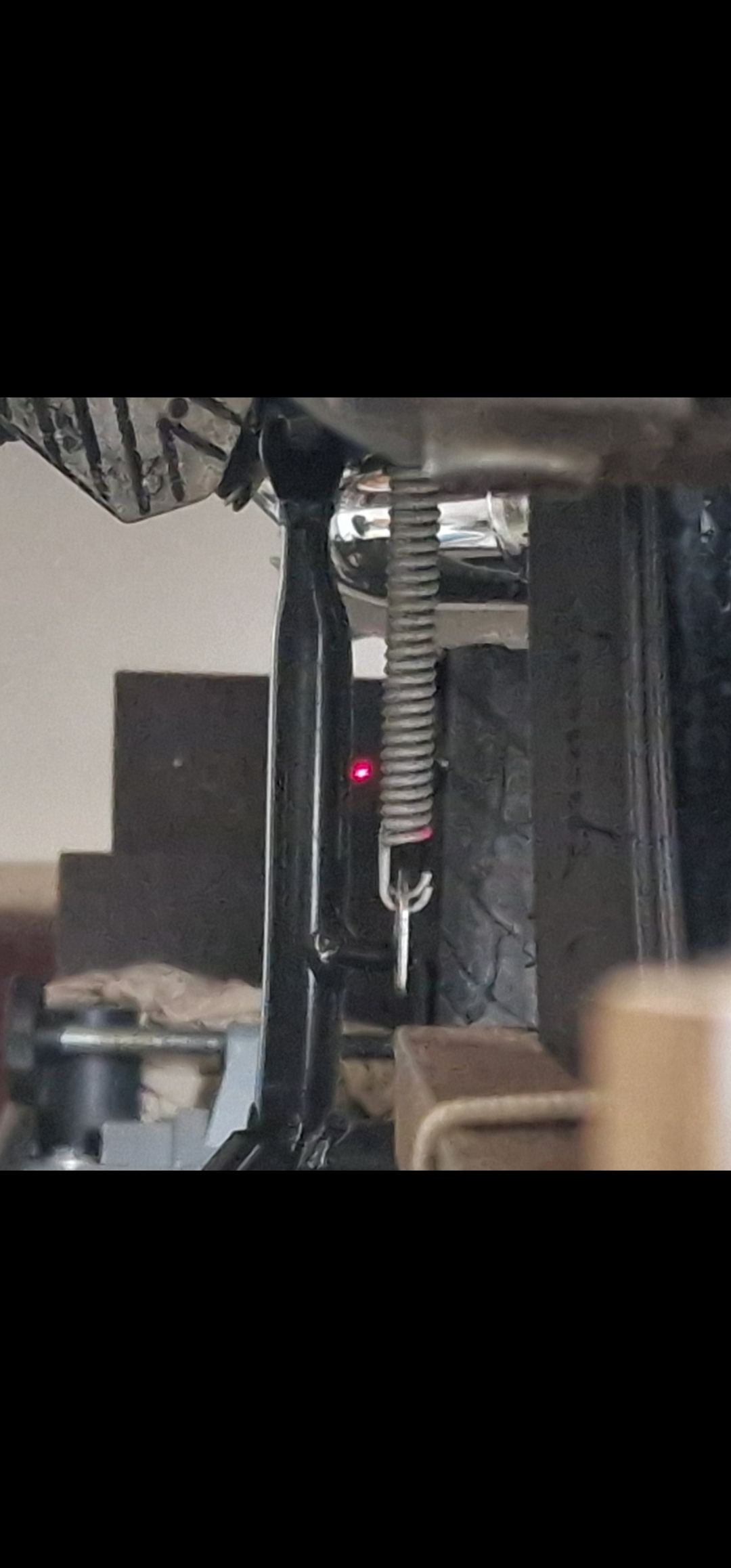

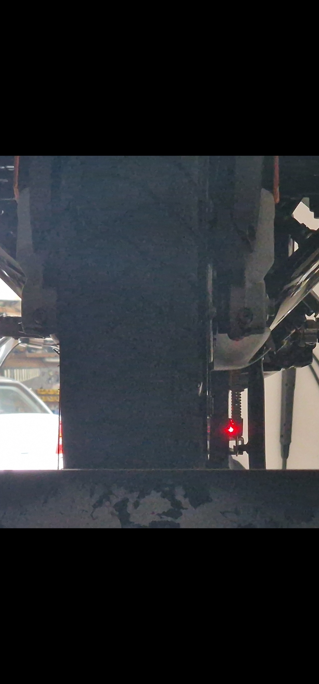

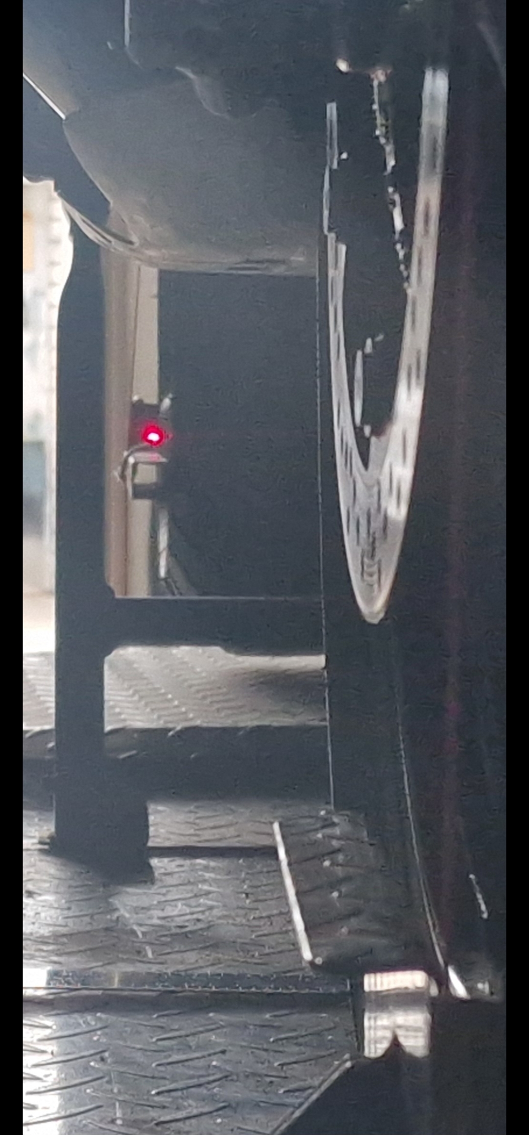

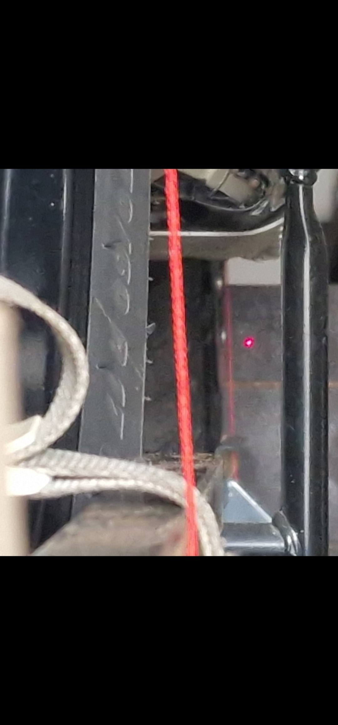

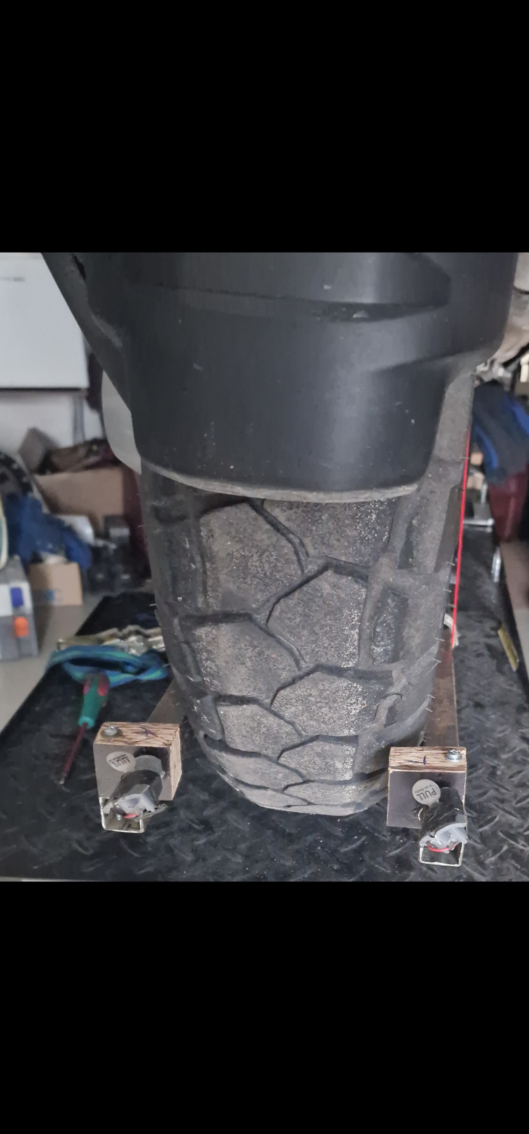

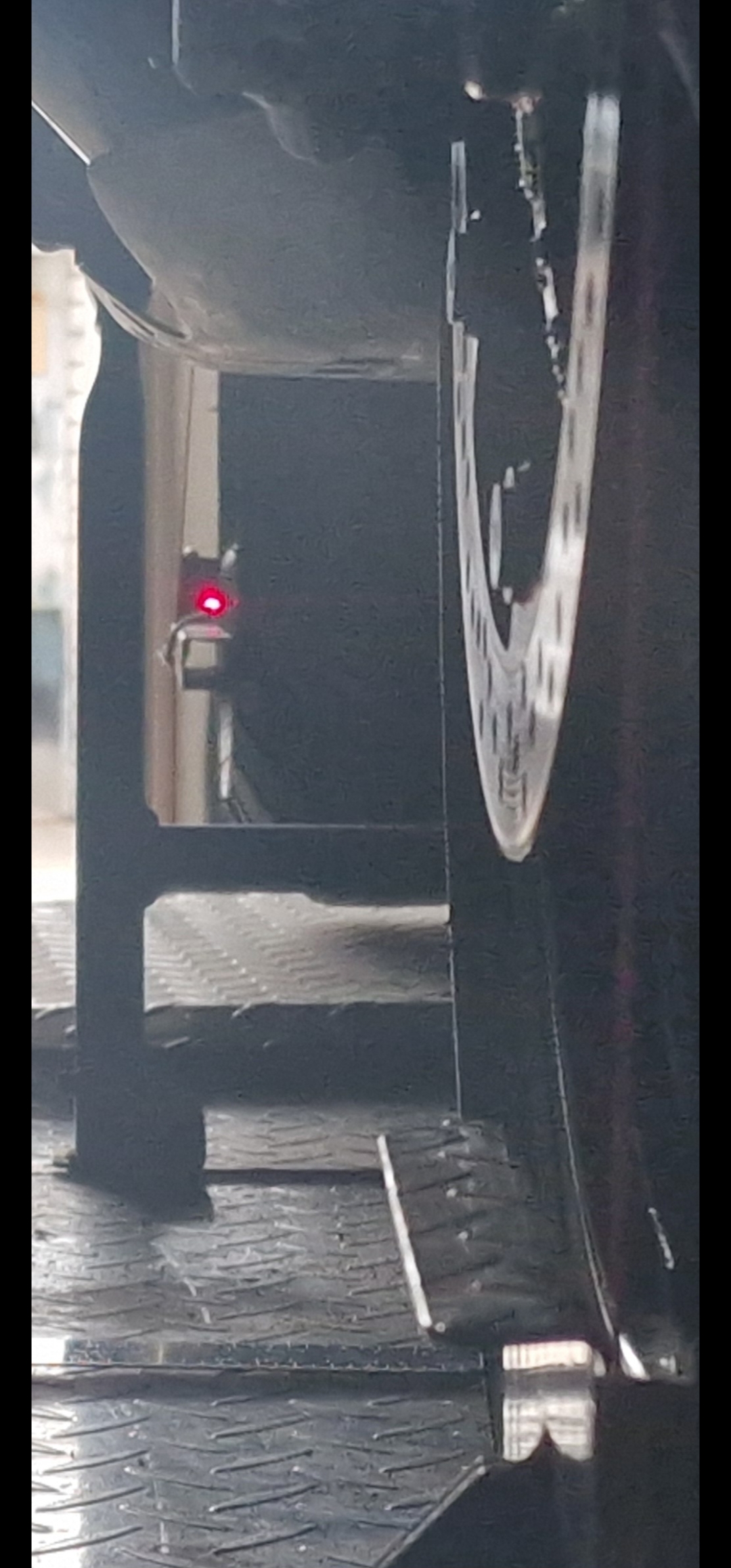

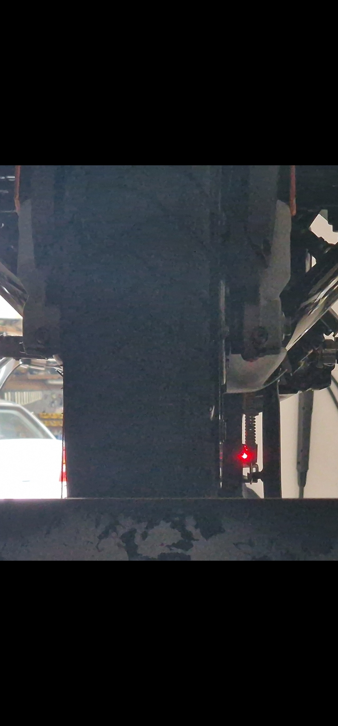

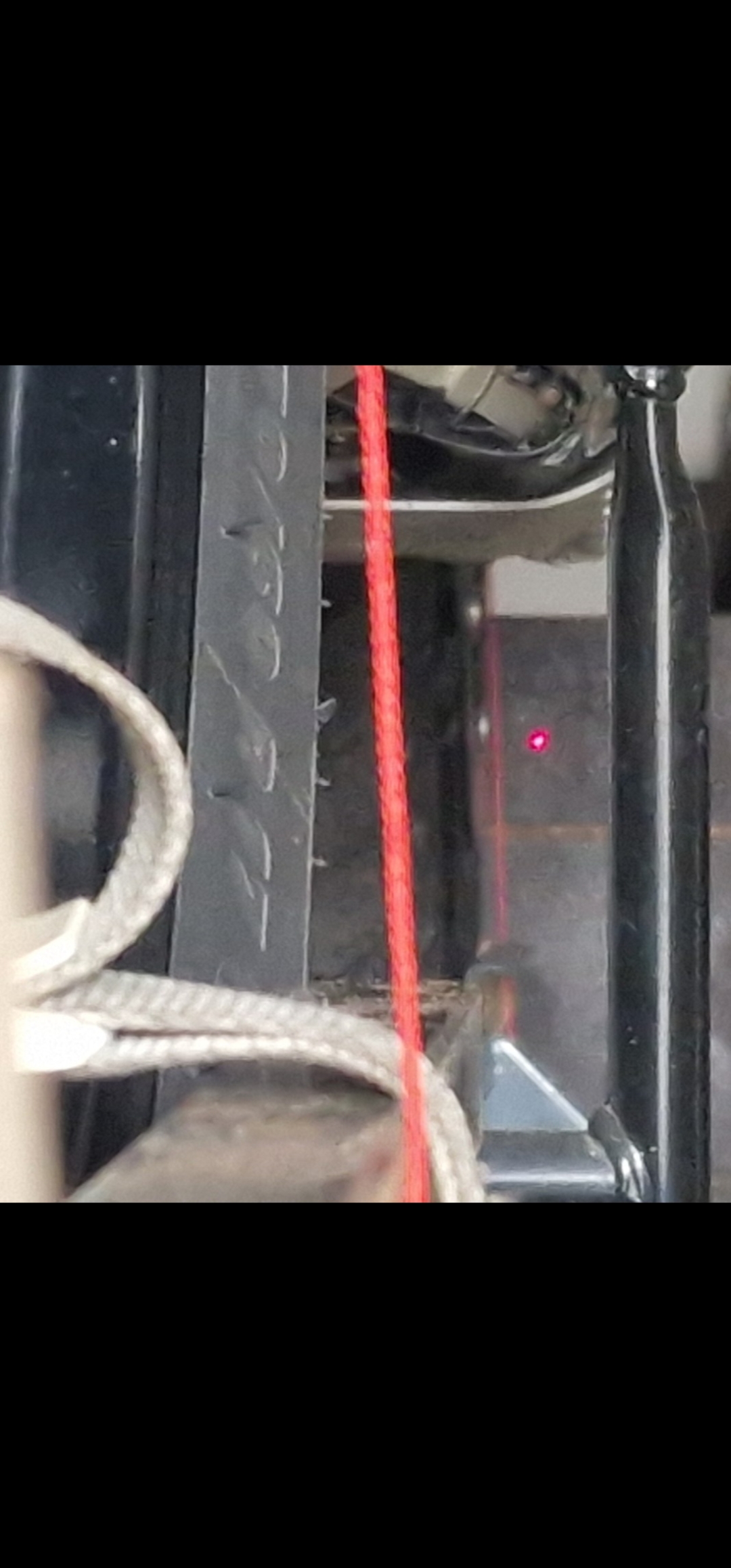

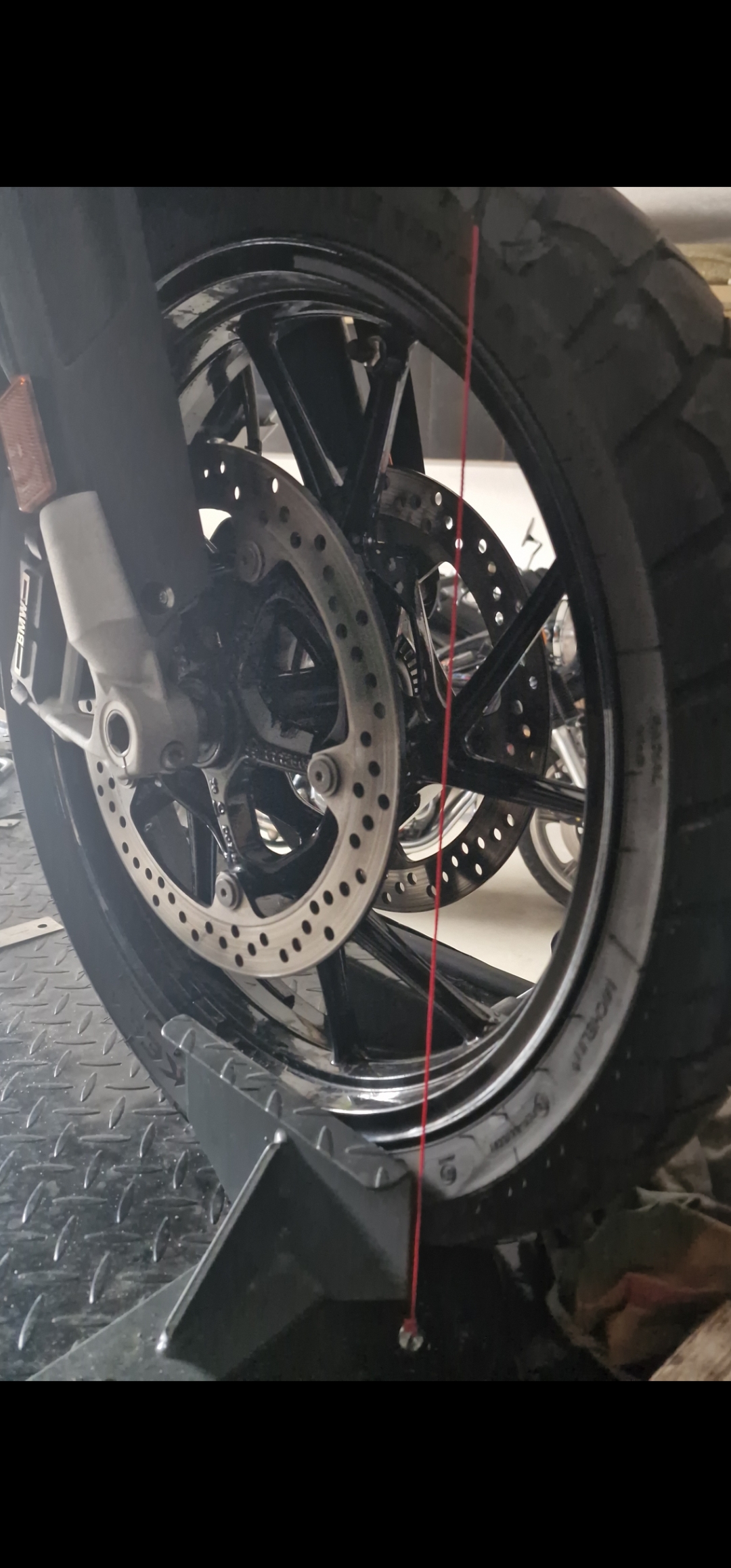

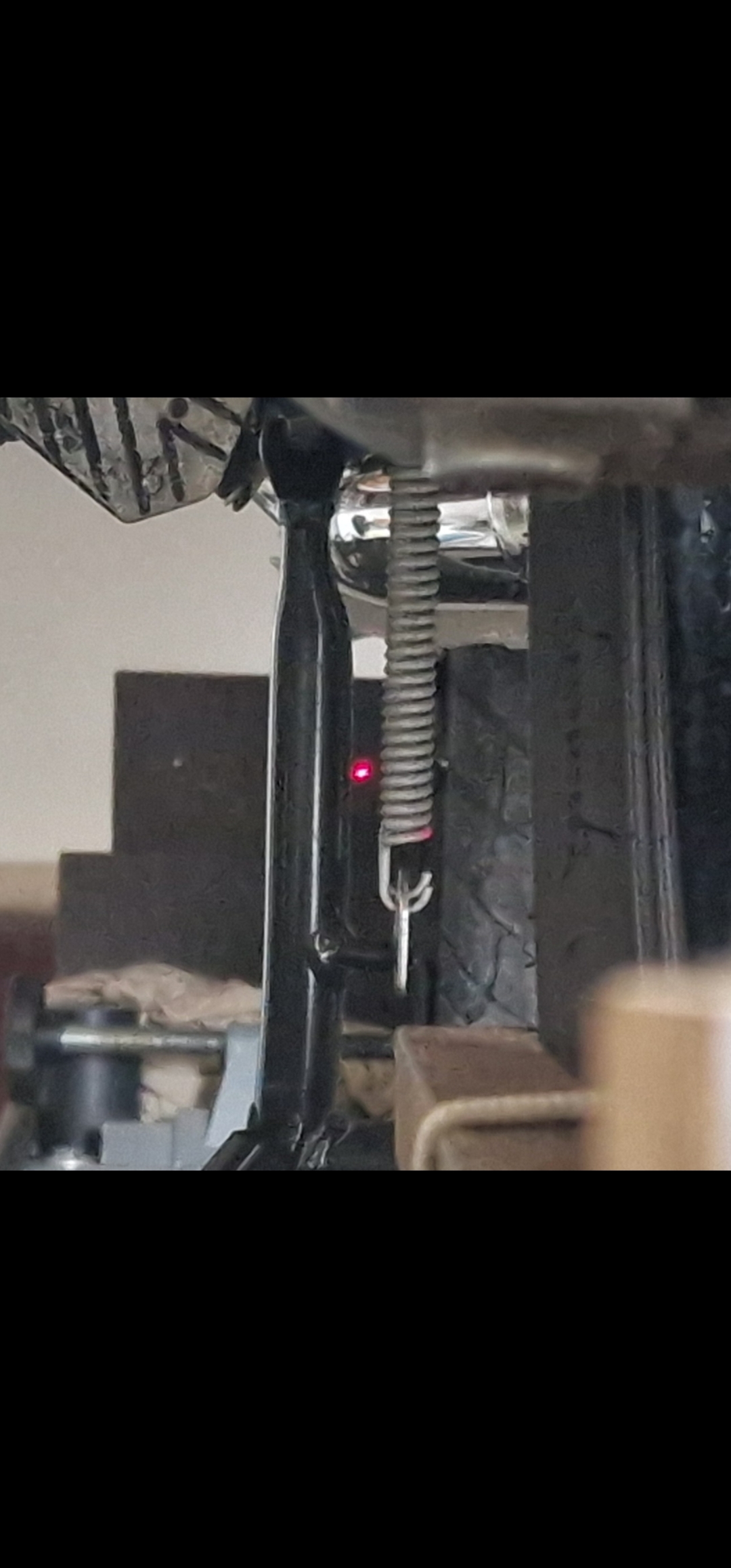

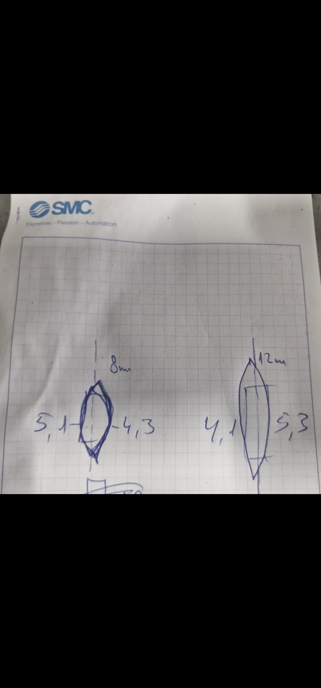

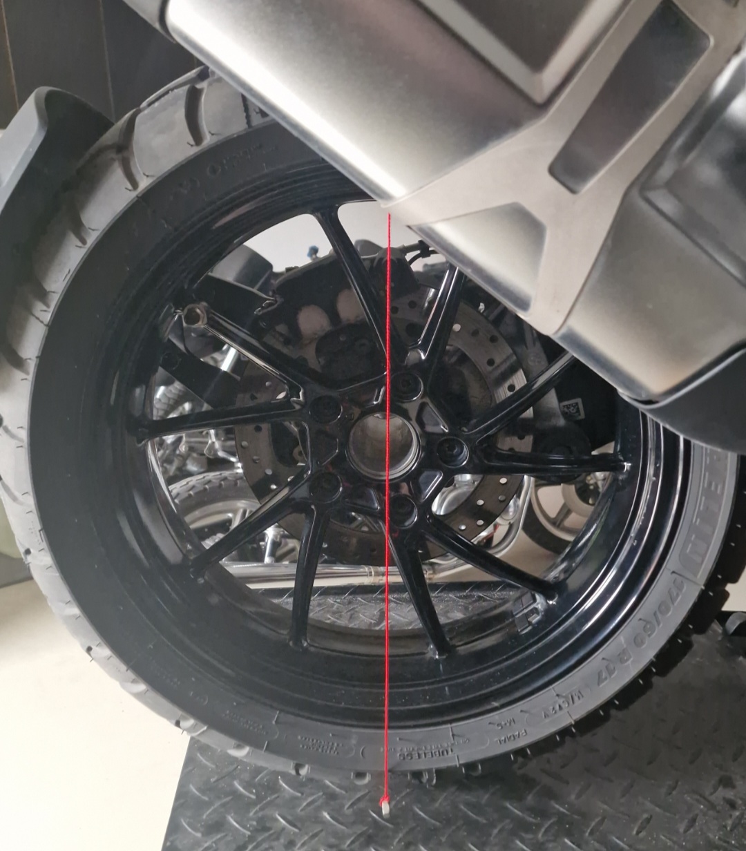

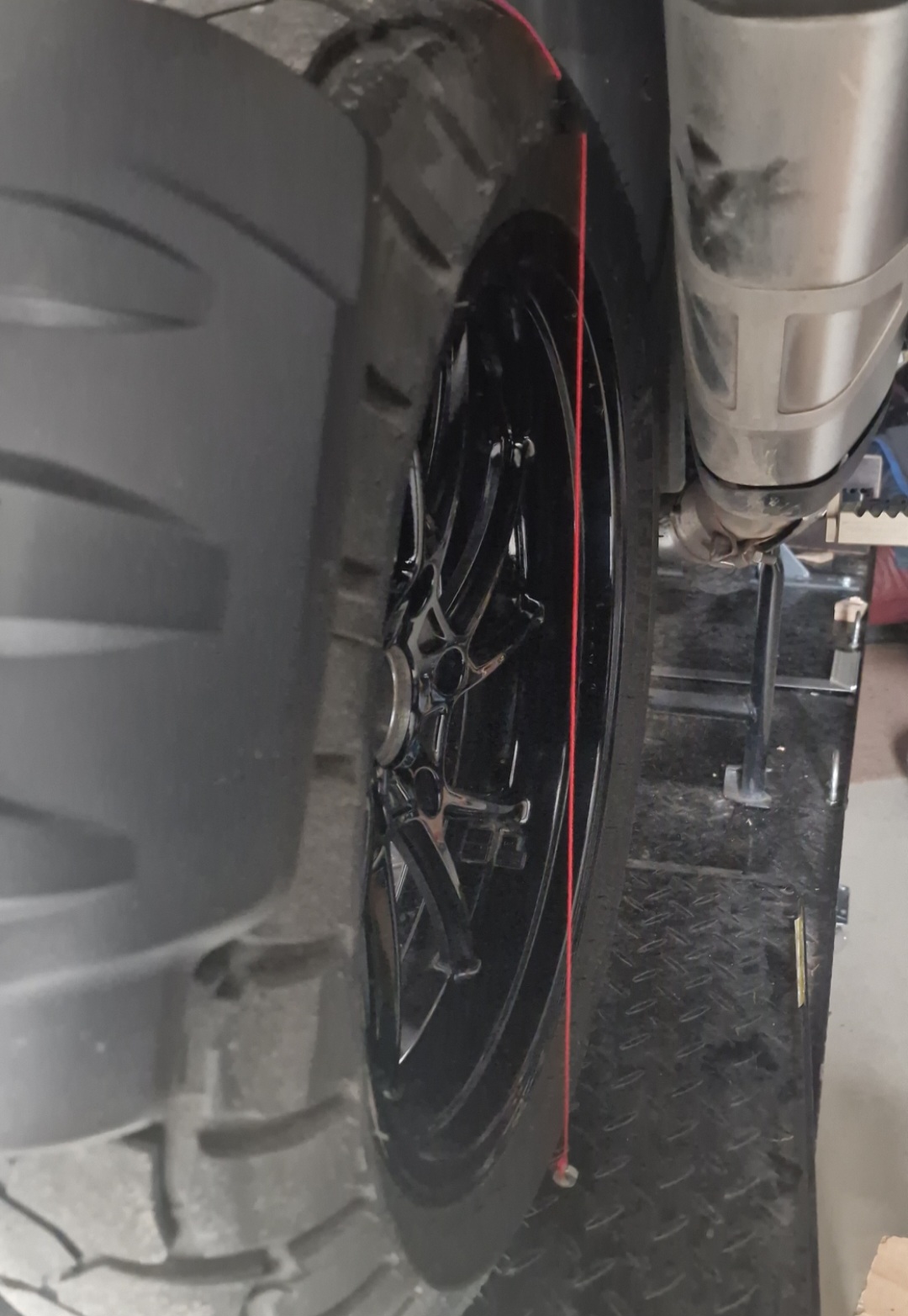

Hi.
Warscheinlich sind es Reifen, aber wollte ruhig schlafen und habe selber überprüft, weil kei Service hatt was gefunden. Alle sagten, nur Reifen, nichts anders. Anfang May, kommt Neue drauf😃
Habe angefangen mit gerade aufstellen.
Wichtig war Hinterrad.
Dann zwei Laserpointer gebastelt.
Beide seiten gemessen, dann umdrehen und wieder gemessen.
Wuala, doch 4mm nach rechts🤦
Freunde sagen, ist kaum zu merken😃
