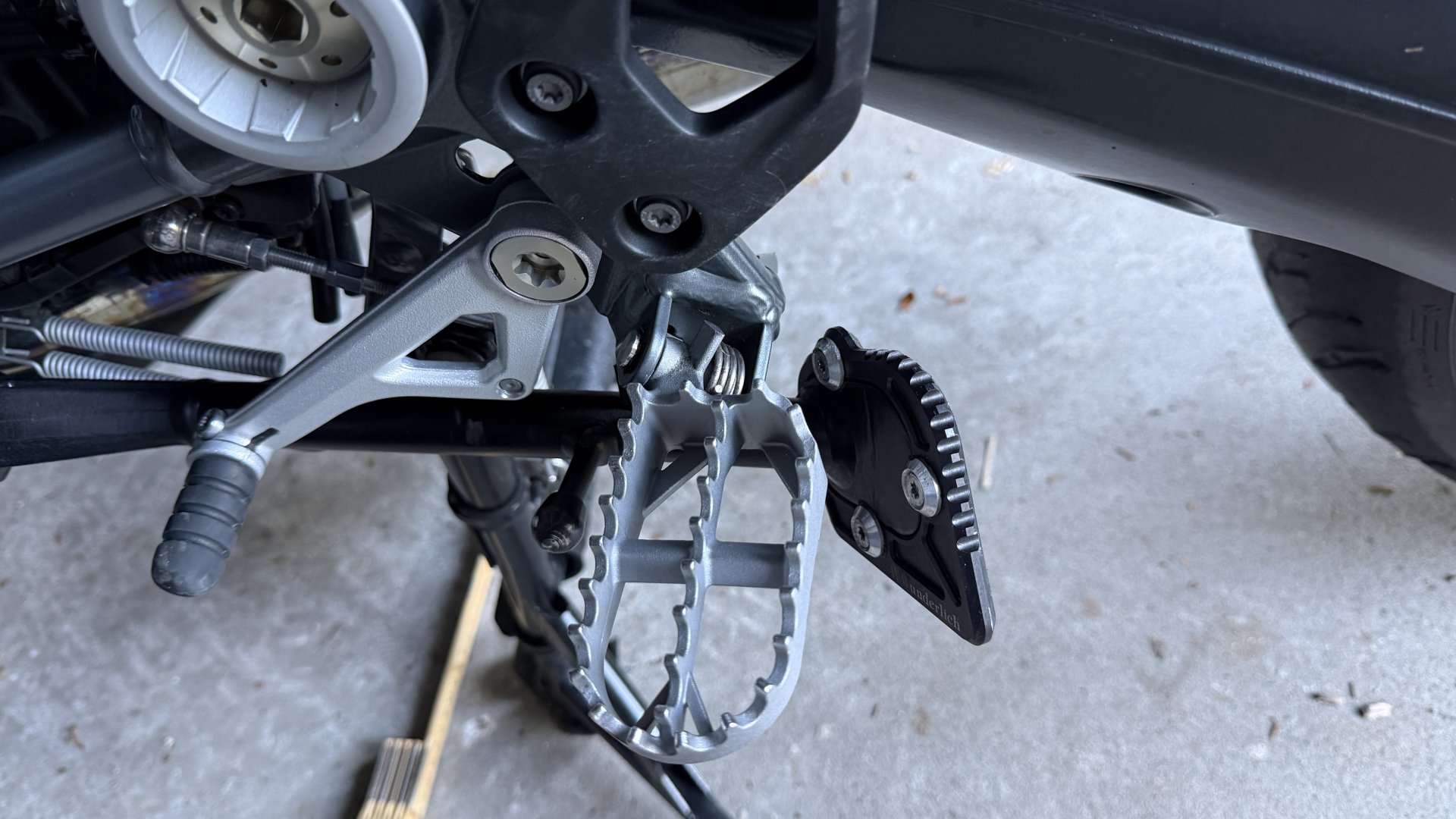

meine Lieben
ich habe das gleiche Problem
kurze Federn, -20mm, von Touratech
Seitenstütze eingekürzt
Fahrwerk auf tief eingestellt
und mir steht die Q immer noch zu steil
um wieviel wäre die Seitenstütze kurz den kürzer

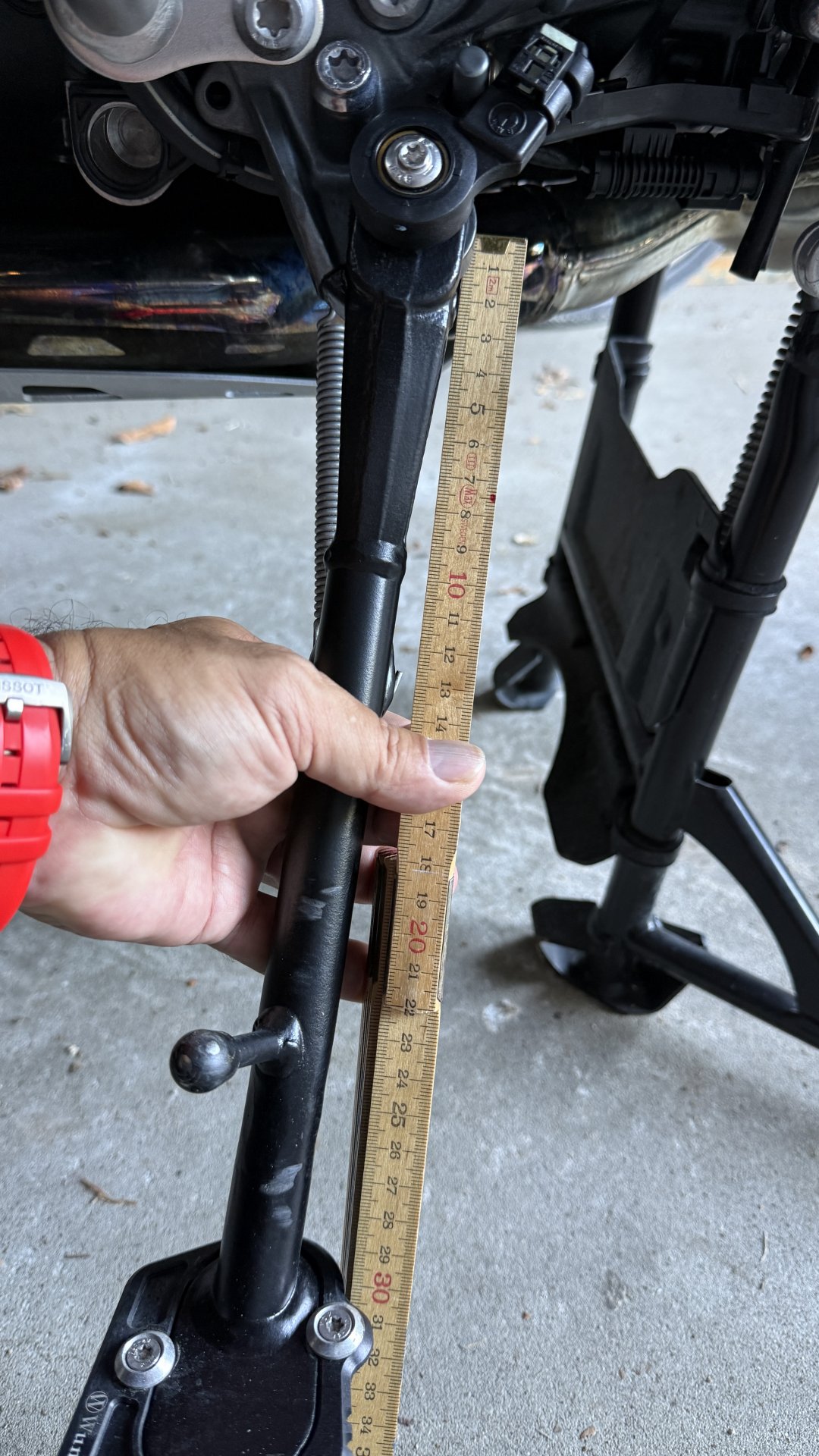

habe mal bei mir nachgemessen

Hast du die beiden Beiträge vor deinem nicht gelesen? Die Seitenstützen der normalen R1250GS und der Werkstiefergrlegten R1250GS sind gleich lang, aber der Anschlag ist ein anderer.
Nur hilft dir das nichts, weil du ja eine R1250GSA hast. Kürzen darfst du halt nur so viel dass du nicht mit der Fußraste ins Gehege kommst. Eine andere Wahl wirst du mit den 2 cm kürzeren TT Austauschfedern nicht haben. Evtl passt der originale Seitenständer der normalhohen R1250GS.
Frag mal bei TT nach. Felix Knop sollte das wissen. Wenn nicht soll er den TT Werkstattmeister fragen.
Und .. du musst das Fahrwerk auf MAX stellen damit sie schräger steht 😉

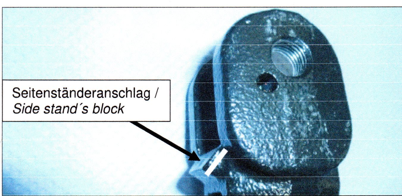

Hallo
Der normale Seitenständer und der kurze Seitenständer sind gleich lang = identisch lang.
Aber der Seitenständeranschlag (siehe Foto) ist anders (kürzer) , sodass der kurze Seitenständer etwas weiter ausklappt. Theoretisch kann man den normalen Seitenständer auch selbst abändern, in dem man den Seitenständeranschlag selbst vorsichtig kürzt. z.B.: mit Metall-Feile oder Flex. Den kurzen Seitenständer tatsächlich kürzer herzustellen/zu liefern geht nicht, da er sonst an der Fußraste anstehen würde. Der Ständerfuß an normalem und kurzem Seitenständer ist auch unterschiedlich. siehe meinen Beitrag vom 17.07.2025
