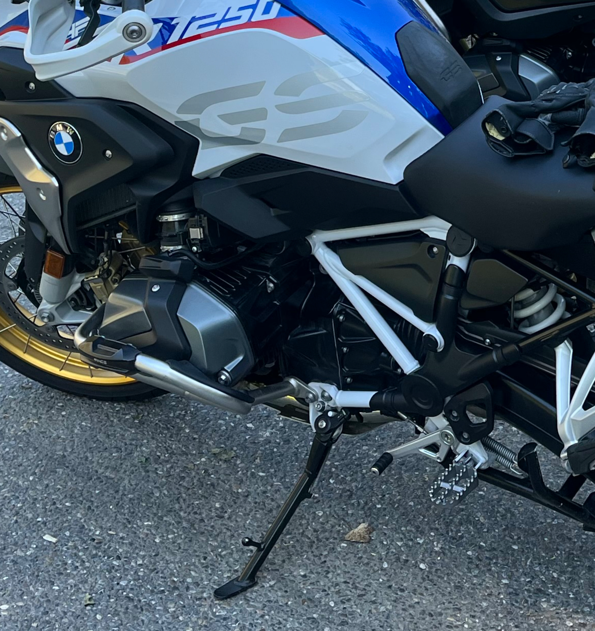

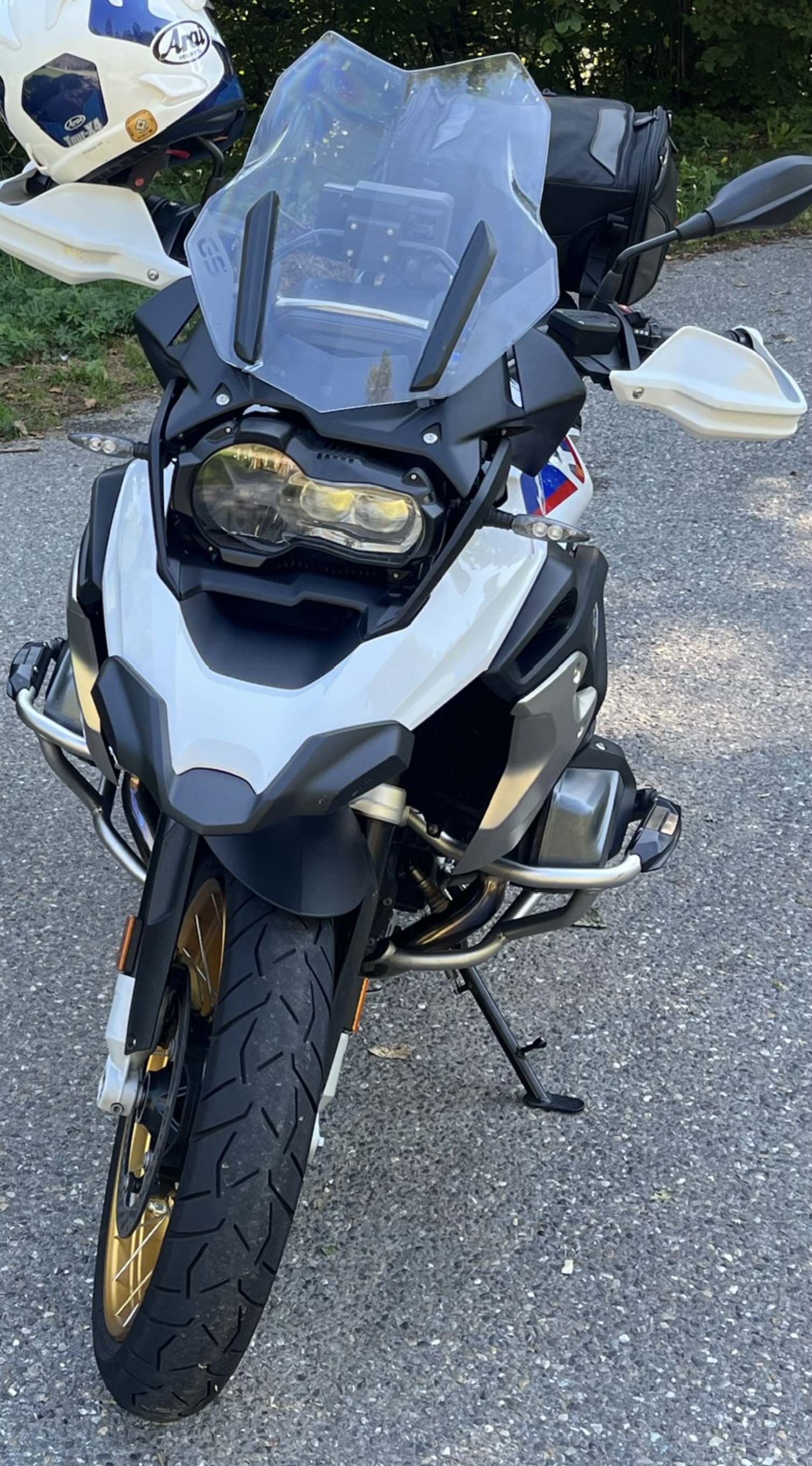

Wir haben eine 1250 GS 2019 vom Werk aus tiefer gelegt (Erstbesitzer). Die Maschine hat einen anderen Seitenständer als die normale GS. Denke auch die Auflagefläche ist anders geformt, da passt z.B. die Ständerverbreiterung für die normalen Ständer nicht. Mit dem Standard Seitenständer der tiefer gelegten steht die Maschine ähnlich schräg wie alle anderen.
Wir hatten noch nie ein Problem mit Ausklappen o.ä
Allerdings wird das Motorrad auch nur von einer Person mit wenig Gepäck gefahren.
Hier auf die schnelle Bilder von der Maschine mit Ständer.
Bei Bedarf kann ich die nächsten Tage mal messen und Detail-Bilder hochladen.

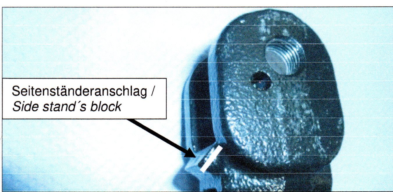

Hallo, Es ist genau so wie FinallyGS es beschreibt.
Der normale Seitenständer und der kurze Seitenständer sind gleich lang = identisch lang.
Aber der Seitenständeranschlag ist anders (kürzer) , sodass der kurze Seitenständer etwas weiter ausklappt. Theoretisch kann man den normalen Seitenständer auch selbst abändern, in dem man den Seitenständeranschlag selbst vorsichtig kürzt. z.B.: mit Metall-Feile oder Flex. Den kurzen Seitenständer tatsächlich kürzer herzustellen/zu liefern geht nicht, da er sonst an der Fußraste anstehen würde. Ständerfuß an normalem und kurzem Seitenständer ist auch unterschiedlich. siehe meinen Beitrag vom 17.07.2025
