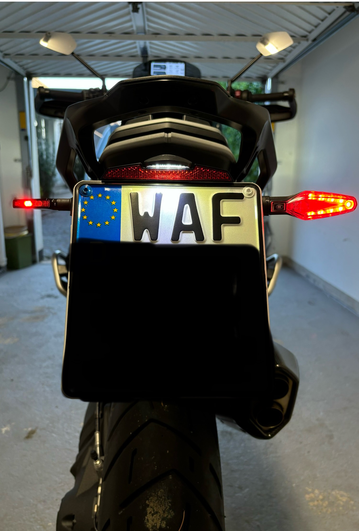

Hier mal ein Vergleich: Rizoma vs. original BMW Blinker
Habe natürlich jetzt auf beiden Seiten die Rizoma 3in1 Blinker.
Zum anschließen habe ich die Adapter von Rizoma verwendet die auf die originalen BMW Stecker gehen.
Von der Helligkeit und auch Erkennbarkeit sind sie den BMW Blinkern echt überlegen.
