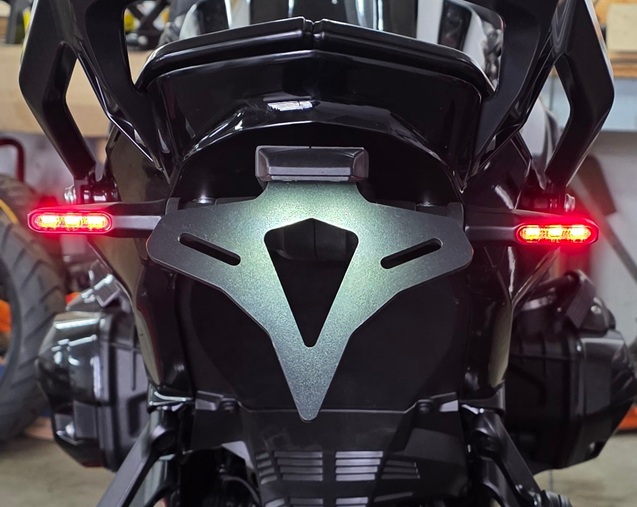

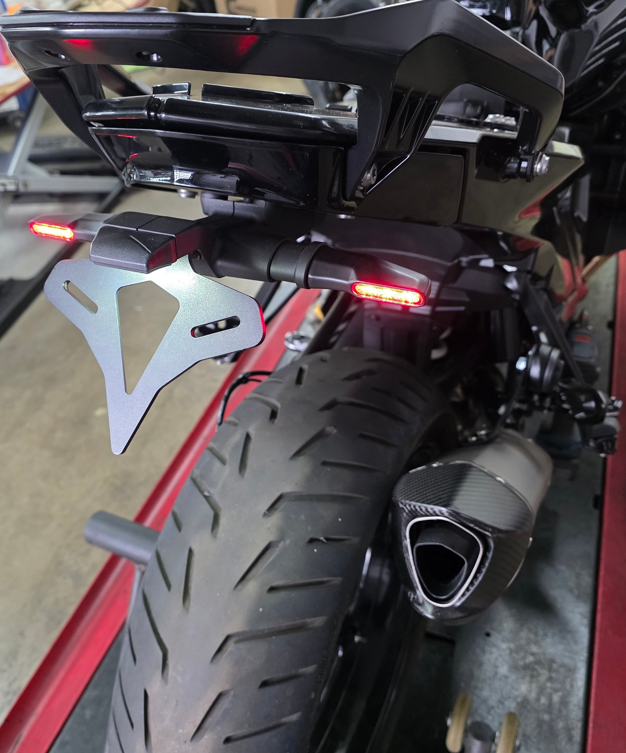

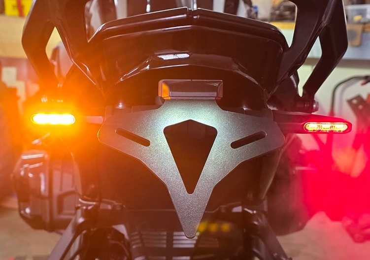

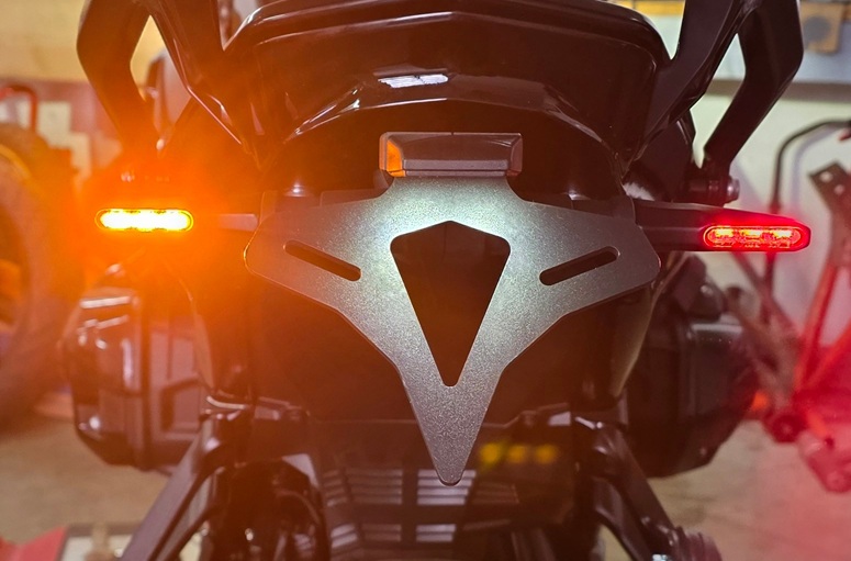

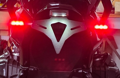

Hier habe ich die 3-1 Einheit von Motoism für KTM mit dem von Motoism angebotenen BMW Adapterstecker für die R 1300 GS an meinem KZH verbaut. Macht das Heck mit dieser Form noch etwas flüssiger - schlanker.
Was auffällt, wenn man blinkt leuchtet die entsprechende Seite komplett gelb, als nicht wie im orginalen.
Bremslicht
Rücklicht - Blinker
Bremslicht - Blinker
