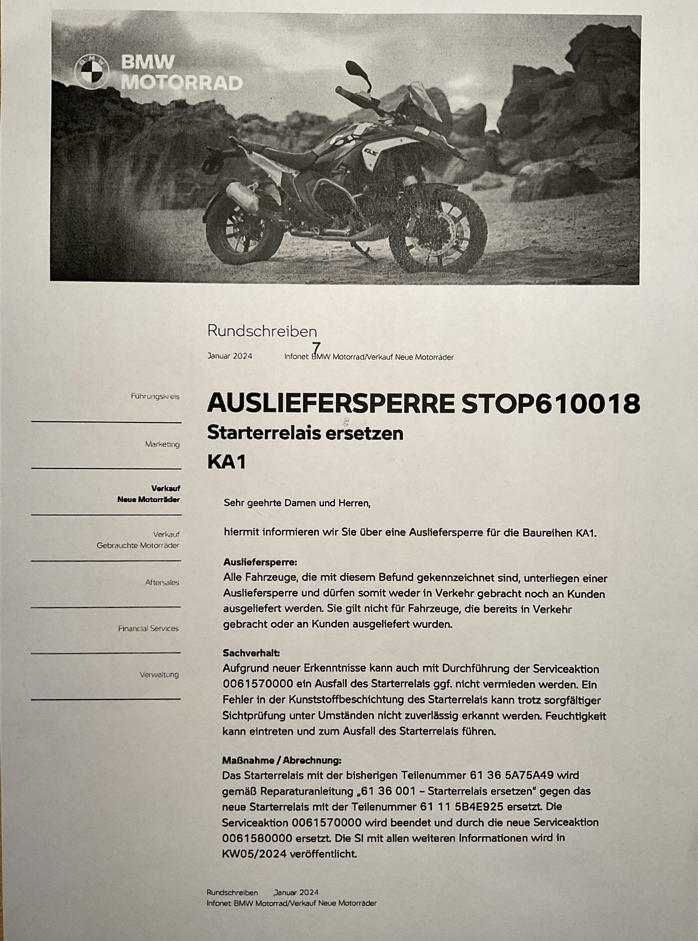

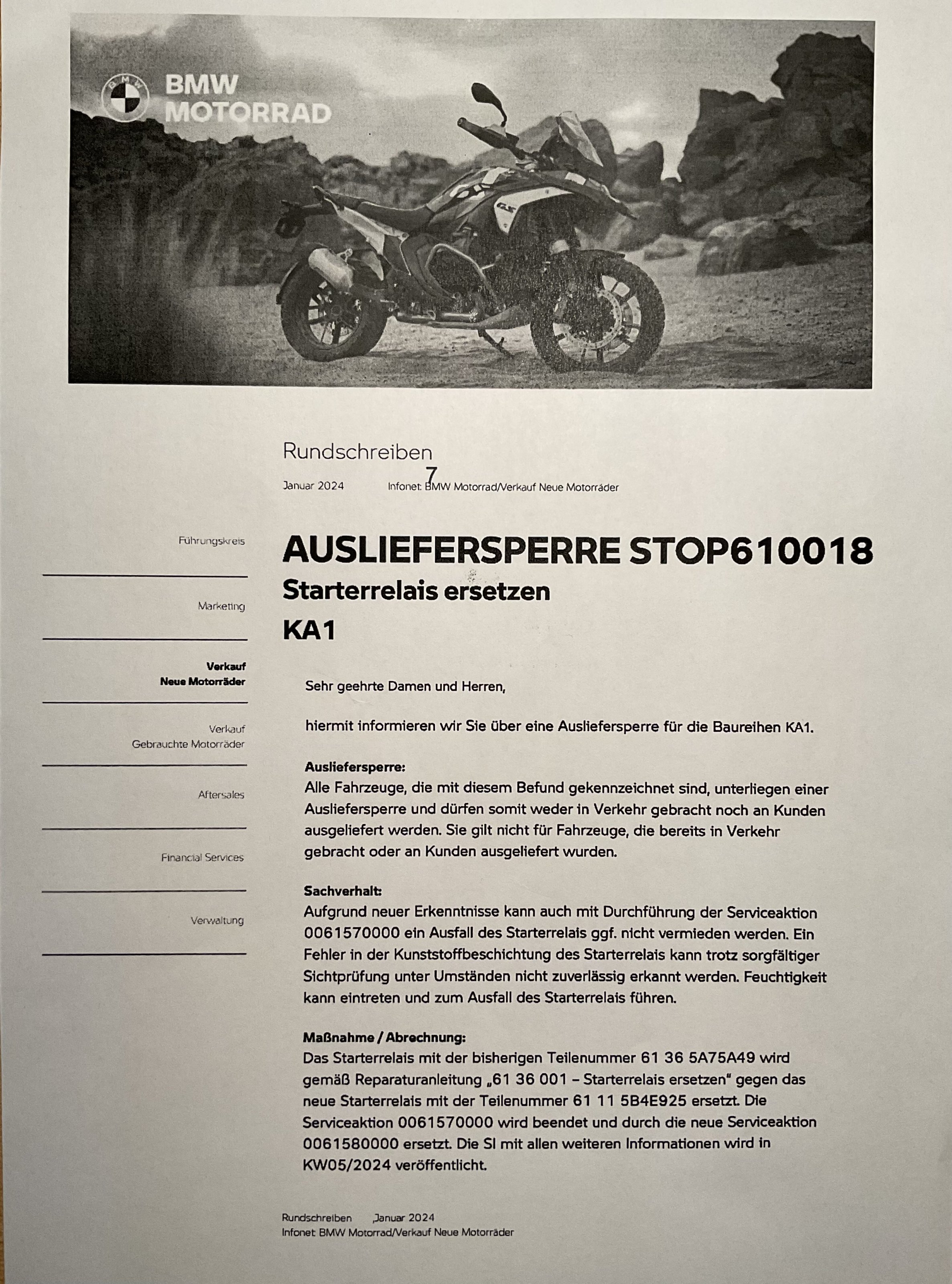

Servus miteinander,
wird wohl von HĂ€ndler zu HĂ€ndler sehr unterschiedlich behandelt.
Ich habe Mitte Januar folgende Info vom Freundlichen schriftlich bekommen.
Die 2. und 3. Seite lasse ich weg weil wiederholt meine Fahrgestellnummer genannt wird.
Starterrelais wurde diese Woche getauscht.
