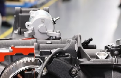

Ich würde mir besagtes Relais ja mal ansehen, wenn ich wüsste, wo es am Moped verbaut ist 🤣
Ich kann dir leider nur eine Suchanleitung geben. Der Anlasser ist mittig oben am Motor - ein Anschluss steht in Fahrtrichtung nach rechts weg (Quelle):
Der Anschluss ist massiv und führt zum Starterrelais. (Bei der R1250Gs ist es hinter der seitlichen Abdeckung links.) Das Massekabel ist direkt am Motorgehäuse angeschraubt. Soweit ich sehen kann, wird das Kabel allerdings über den Kabelbaum geführt.
Die Batterie ist unterm Sitz und der Pluspol in Fahrtrichtung links. Deshalb meine Annahme, dass sich das Starterrelais ebenfalls hinter der linken seitlichen Abdeckung befindet. Das passt auch zum Fahrtrichtungspfeil hier.
Hinter der rechten seitlichen Abdeckung sieht man es nicht :zwinkern:
