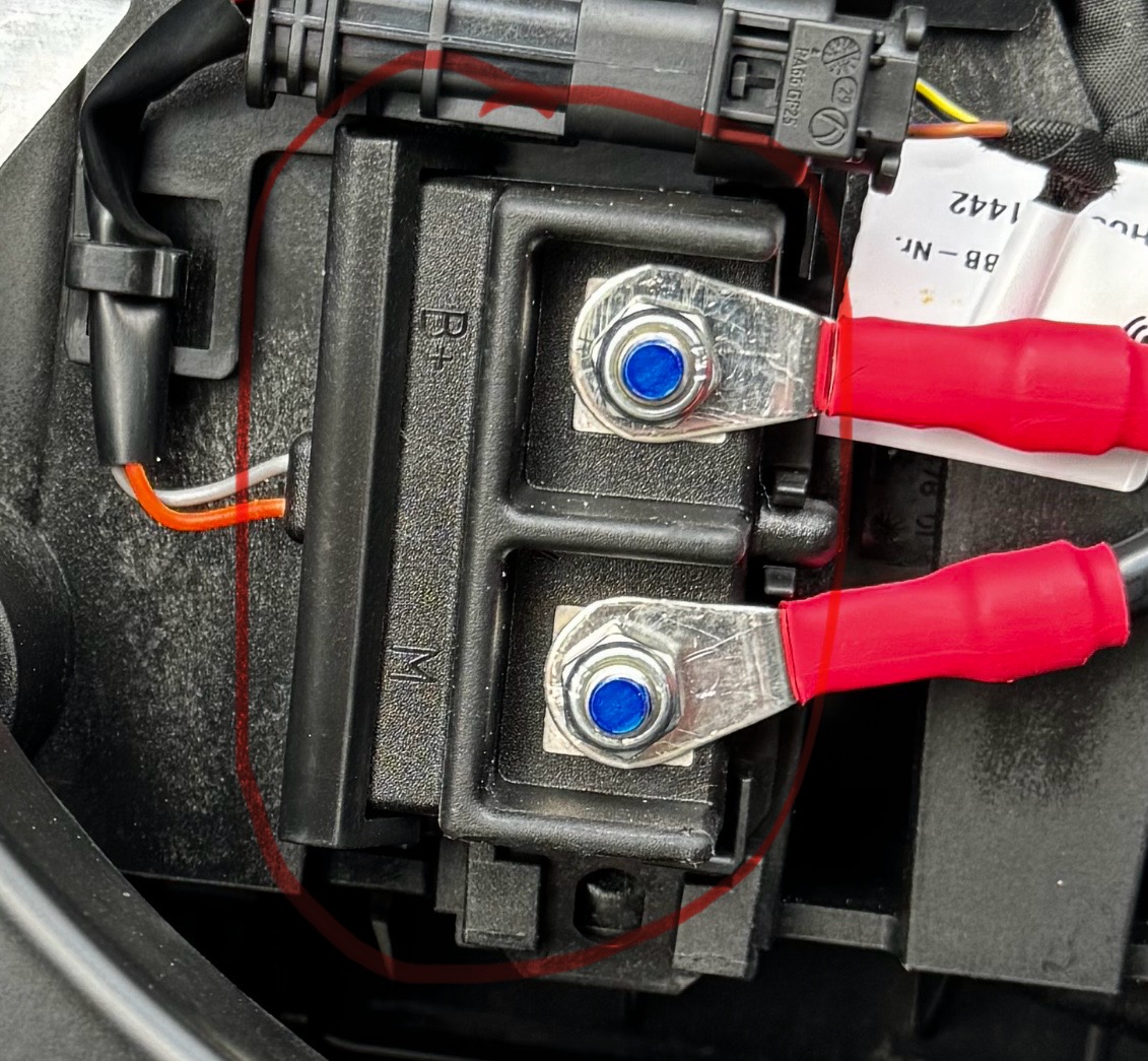

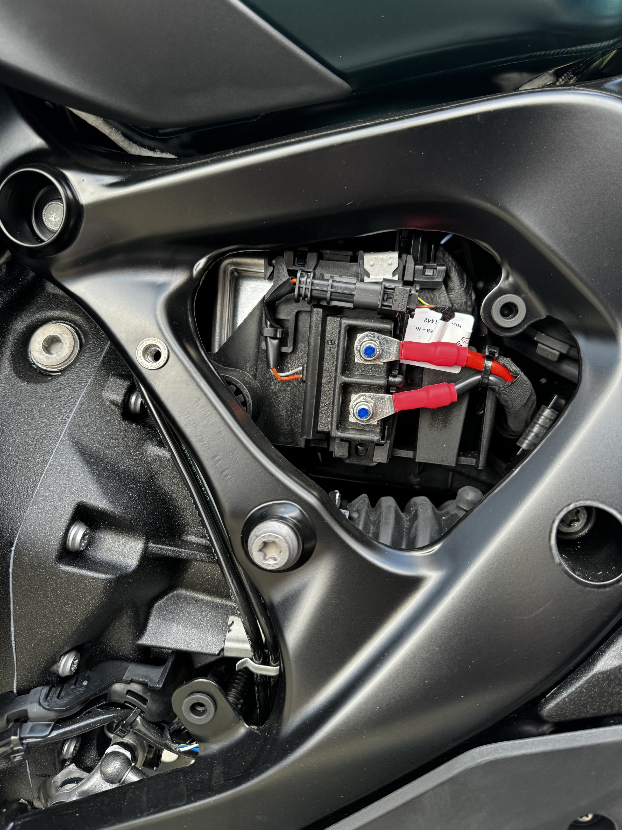

Gast 75882
Die Batterie ist unterm Sitz und der Pluspol in Fahrtrichtung links. Deshalb meine Annahme, dass sich das Starterrelais ebenfalls hinter der linken seitlichen Abdeckung befindet. Das passt auch zum Fahrtrichtungspfeil hier.
Yo, da ist das Starterrelais:
Ich werde es jetzt nicht ausbauen, aber es sieht so aus, als wenn der Austausch recht simpel wäre: Batterie abklemmen, 3 Kabel ab, Klammer ab, nach oben rausziehen.
Wenn jemand beim Einbau einen Fehler gemacht hat, kann ja nur beim Einbau der oberen „Steuerleitung“ etwas kaputt gemacht worden sein. Ein falscher Einbau der Plus- und Minusleitung hätte ja im Werk schon auffallen müssen.
Ich tippe daher auf fehlerhafte Charge.

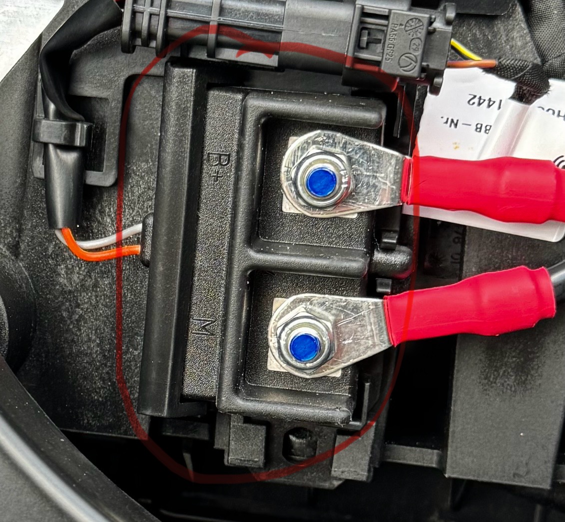

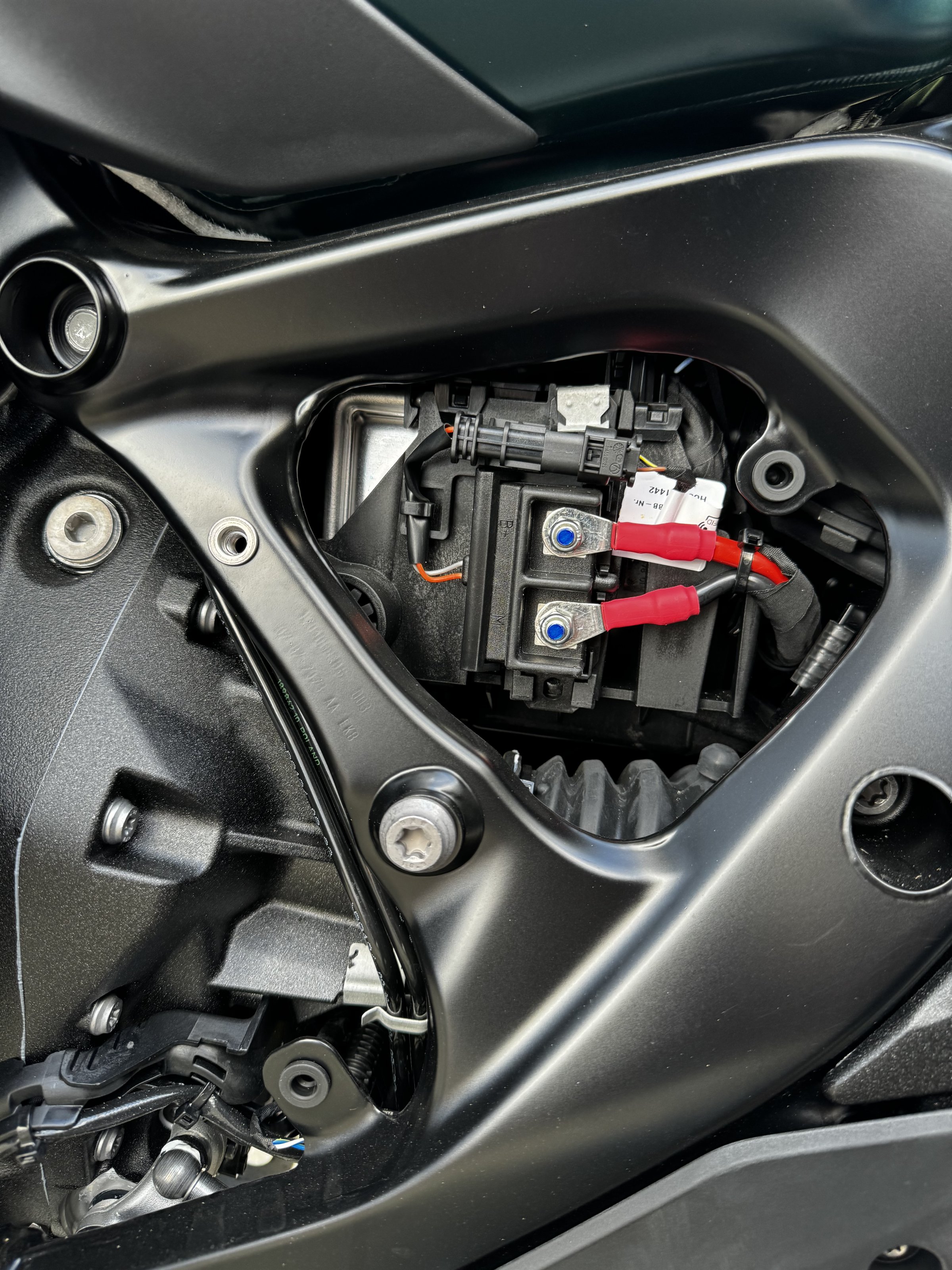

hier müsste aber Plus ( rot ) in Fahrtrichtung recht sein 🤔
Igi
Igi
22.08.2007
5.683
Nordhessen
z.Z. z4 e89 3,0i
es geht doch um dieses Bild oder ?
und da ist doch der + (rot) in Fahrtrichtung rechts ,
oder reden wir an einander vorbei , wo ist denn das Starterrelais ? :Augenrollen:
Gast 75882
Das ist das Starterrelais:
Das sitzt links hinter der Seitenverkleidung, links unten von der Batterie.
