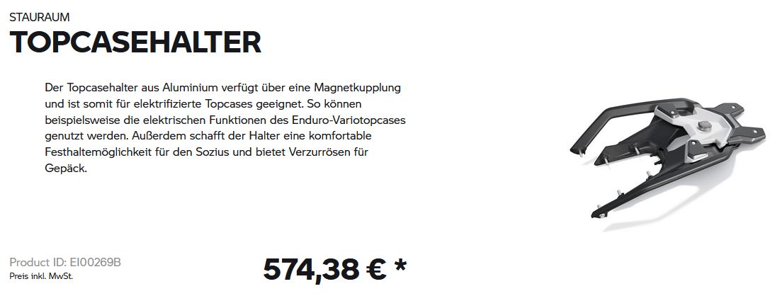

Aber die Differenz zwischen einem Topcase-Halter für die 1250ziger von 125,--€ und diesen 575,--€ , nur weil da der elektrische Anschluss für das Topcase dran ist ? Die haben auch den Knall nicht gehört. Das ist einfach unverschämt. Der Topcasepreis und die Innentasche übrigens auch.
Im Prinzip ist es ein neues Heck und mehr als nur eine Topcase Halterung. Ist dem Alu Heckrahmen geschuldet (vermute ich).

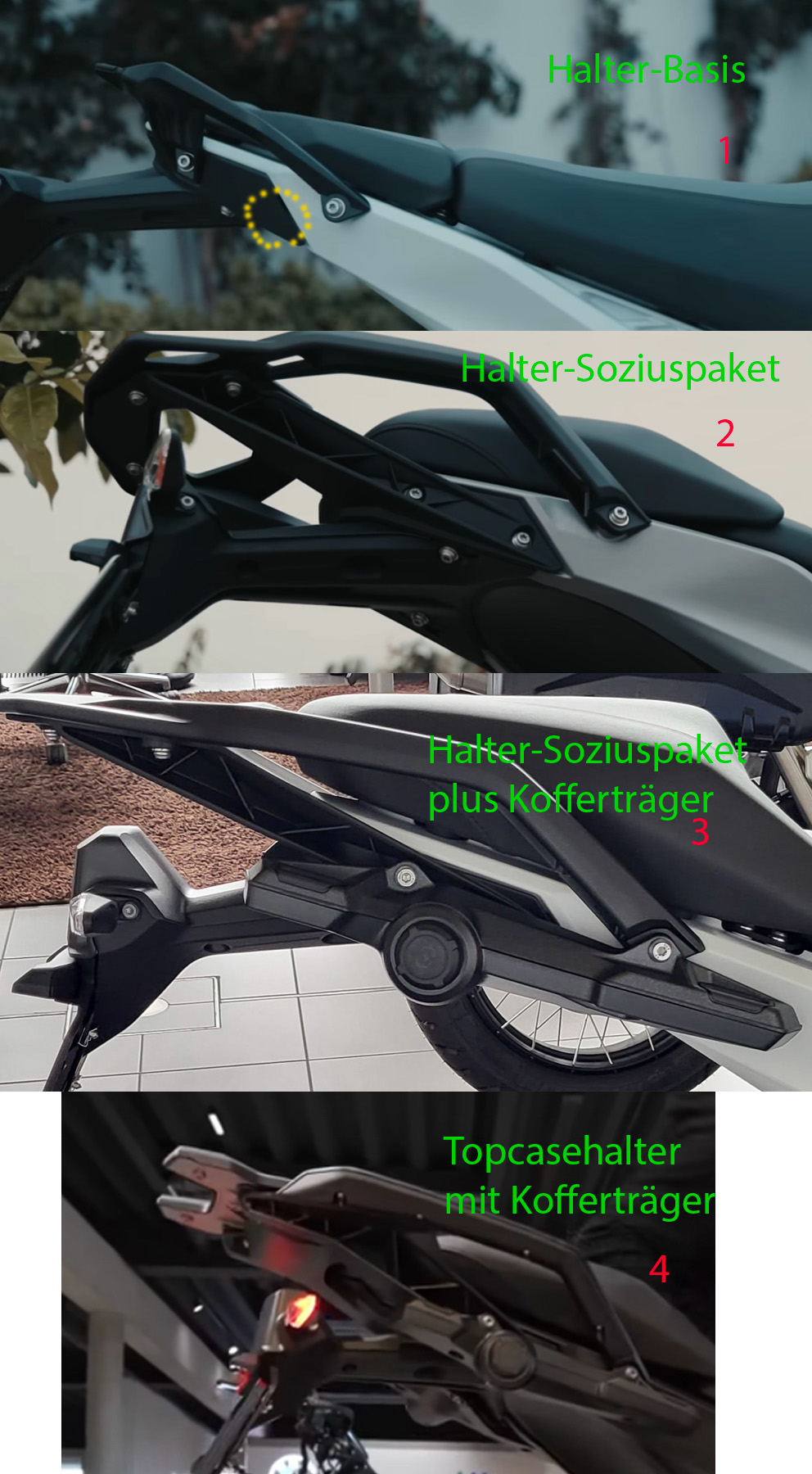

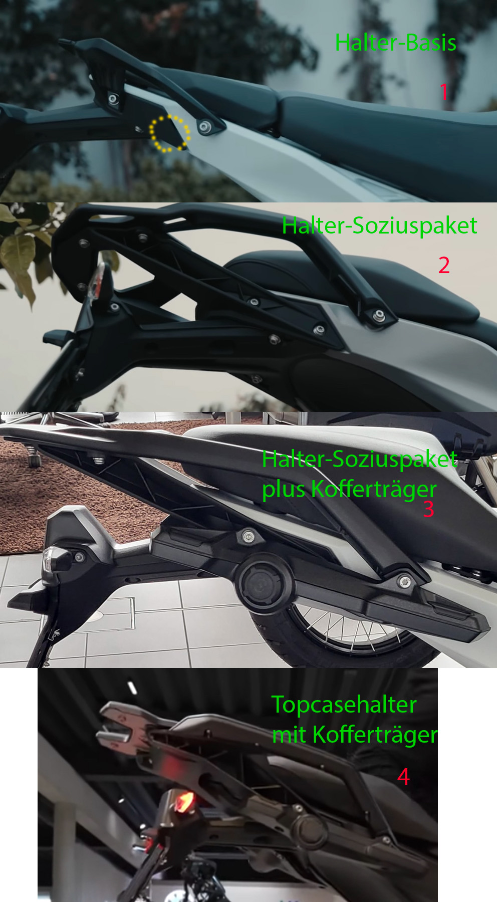

Folgendes hätte ich mir ausgedacht:
Wenn die GS im März da ist, den "Basis-Halter" (im Bild 1) als Ersatzteil bestellt.
In der Hoffnung das dieser passt, den Soziushalter, Topcase- und Kofferträger abgebaut. Dazu noch eine Blindschraube in die Gewindebohrung, die bei Auslieferung mit Basis-Halter nicht existiert, bei allen anderen schon. (im Bild 1 gelb gepunktet)
Koffer- und Topcasecaseträger brauche ich nur 1x im Jahr und der Abbau dürfte wohl kein Hexenwerk sein. Ich gehe mal aus, das die Elektrik von Koffer- und Topcaseträger unter der Sitzbank leicht abzustecken ist.
Selbst wenn ich für die Umbauaktion 2-3 Stunden brauchen würde, wäre mir das aus optischen Gründen wert.

hier einige Fotos die ich letzte Woche beim Händler gemacht habe. Vielleicht lässt sich das eine oder andere darauf erkennen/erahnen?
Da ich ein Topcase nur für die maximal 1-2 Fahrten p. A. mit Sozia nutze, habe ich mir auf die 1250er ein Topcase von SW-M.tech gekauft. Mit entsprechender Grundplatte. Diese Grundplatte war in maximal 10 Minuten montiert/demontiert.
Bei Bedarf kann ich mir dies auch für die 1300er vorstellen. Das Topcase habe ich, im Nachhinein leider, zwischenzeitlich verkauft.

Ich dachte eigentlich anfangs, dass der Topcasehalter ein Teil ist, was auf die normale Gepäckbrücke (aus Tourenpaket) quasi als Adapterplatte geschraubt wird.
Auch weil im Konfigurator bei Bestellung des Topcasehalters automatisch das Tourenpaket hinzugefügt wird.
Das sieht jetzt aber ganz anders aus. Man sieht auf den Fotos, dass der Topcasehalter eine komplett andere Brücke mit anderen Haltegriffen ist.
Siehe auch Bild unten.
Deshalb ist der Topcasehalter auch so teuer:
230 € als Aufpreis, weil man dann die normale Gepäckbrücke (aus Tourenpaket) nicht geliefert bekommt.
Warum das aber nur zusammen mit dem Tourenpaket geht, verstehe ich nicht.
Und als Nachkauf-Ersatzteil wird es richtig teuer.

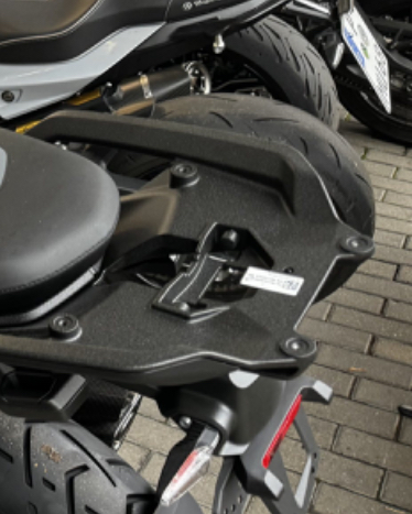

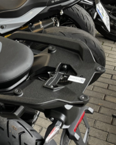

Wenn man aber den Topcasehalter ab Werk für sympathische 230€ mitbestellt und den oberen part abschraubt sieht es so aus
hier kann man dann alles mögliche mit 4 Schrauben und Distanzhülsen hinten anbringen.
Nur damit ich jetzt nicht vollkommen daneben liege... man benötigt demnach DERZEIT auch für markenfremde Fabrikate wie z.B. SW-Motech, Givi usw. das Tourenpaket (710€) und den Topcase-Halter (230€) von Bmw für ca. 940 Euro, nur damit ich auch ein markenfremdes Topcase SICHER montieren kann!?
