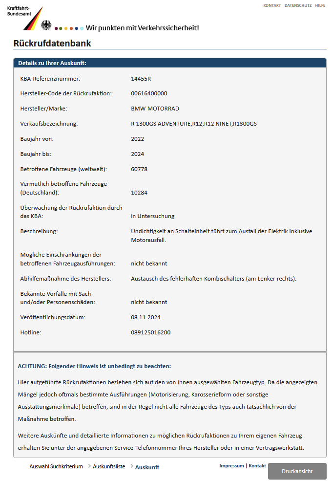

Hi,
10.284 in D und 60.778 weltweit (siehe Auszug aus der KBA Rückrufdatenbank).
Es ist auch die R12 betroffen.

Das ist sicher die Zahl der aktuell zugelassenen Motorräder, die betroffen sein könnten!
Die Maschine von @qtreiber können wir schon mal abziehen, der flutet seine Armaturen regelmäßig und nix passiert. :giggle:
Prinzipiell denke ich sind alle GSsen und evtl auch andere Typen von einem bestimmten Produktionsdatum betroffen. Und dass ein Rückruf ordentlich erledigt werden muss ist sehr wichtig um "Zeitbomben" auf Dauer zu vermeiden. Feuchte scheint sowohl beim Starterknopf als auch dem -Relais kritisch zu sein. Ergo sind wohl die "Alltagsnutzer", die sehr oft auch Regen abbekommen, eher davon betroffen als die Schönwetterfahrer, wie zB ich der ich 9500 von 10000km/Jahr im Trockenen fahren. Daher würde ich, wäre ich Alltagsnutzer, auch schneller auf Reparatur drängen während alle anderen das gelassener sehen können.
