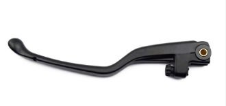

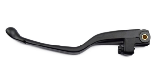

Btw.:
Eine uralte Erfindung würde das "stromlos"-Problem sofort entspannen aber wohl zu seltsamen Situationen führen, da ja ein ASA verbaut ist und der Mensch auch mal zur falschen Zeit am Hebel ziehen könnte:
Wenn ein Kupplungshebel mit mechanischer Kraftübertragung den elektrischen Aktuator jederzeit "umgehen" könnte, wäre das doch eine praktische Sache.
