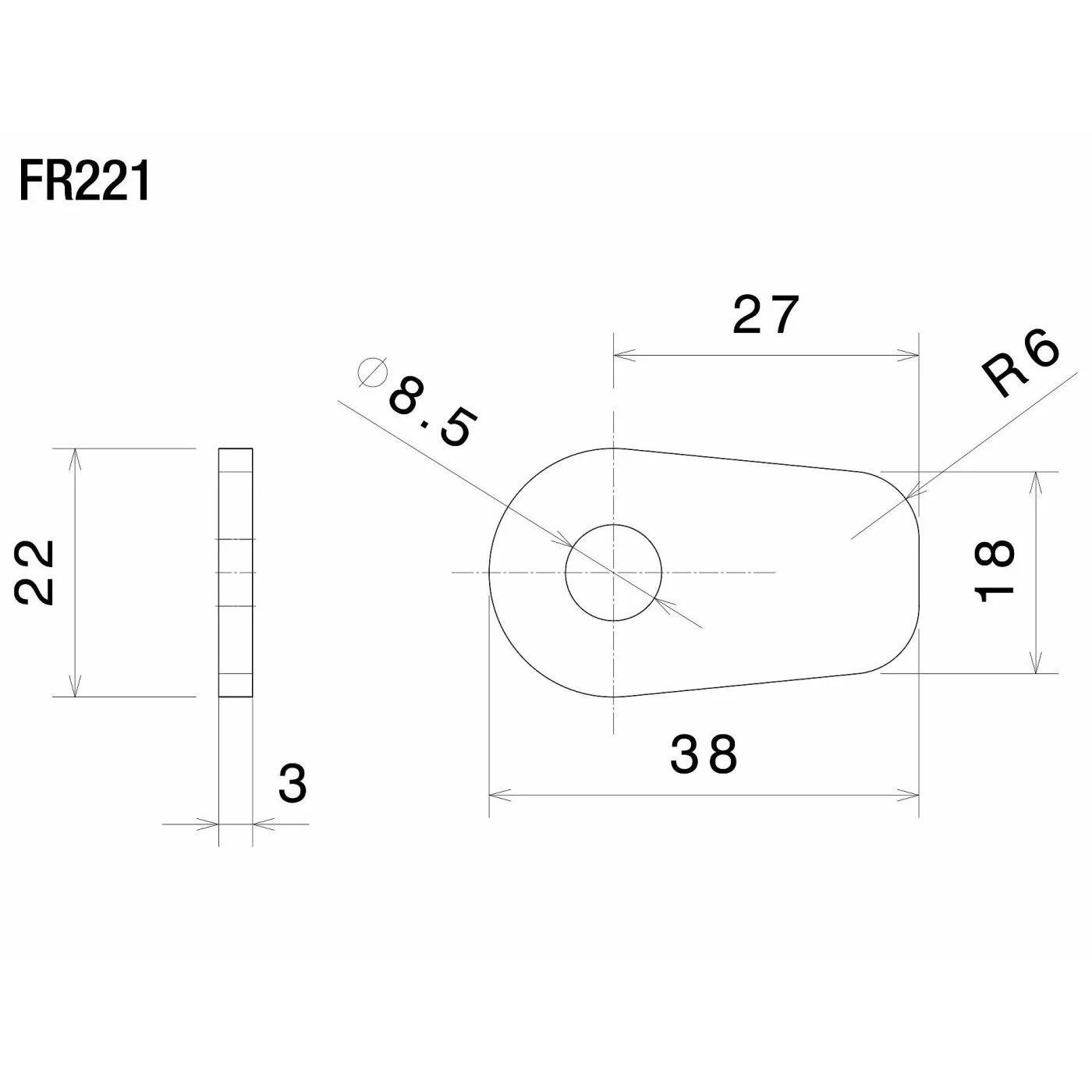

Benötige ich dazu jetzt die 3 mm Blättchen für die Kellermann? (RIZOMA FR221B)

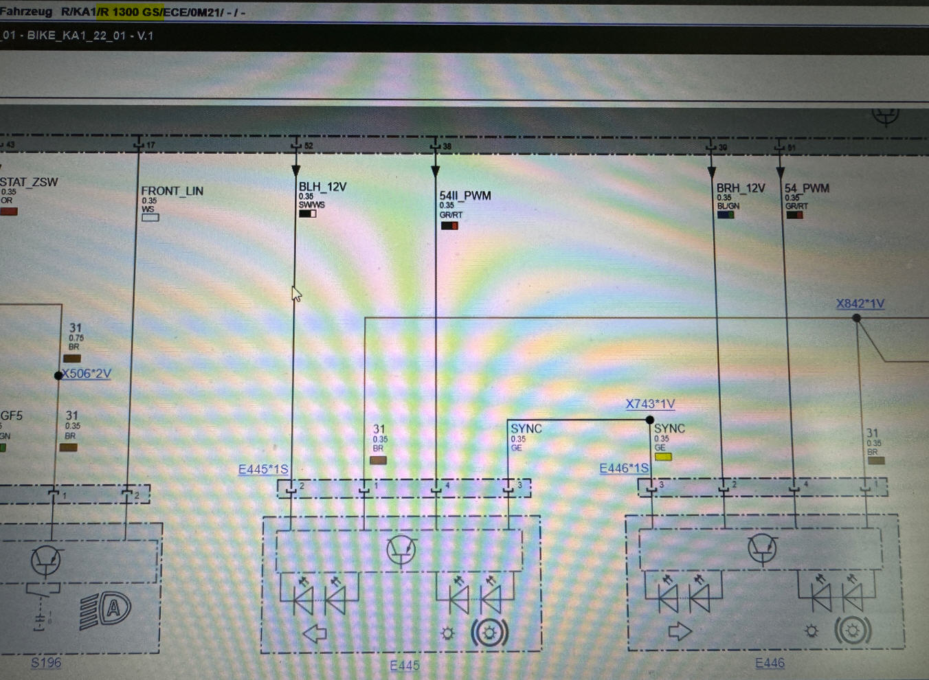

Weiters habe ich den angehängten Schaltplan gefunden ...
Weiters Schaltplan (aus dem ISTA) von Michael gezogen ...
