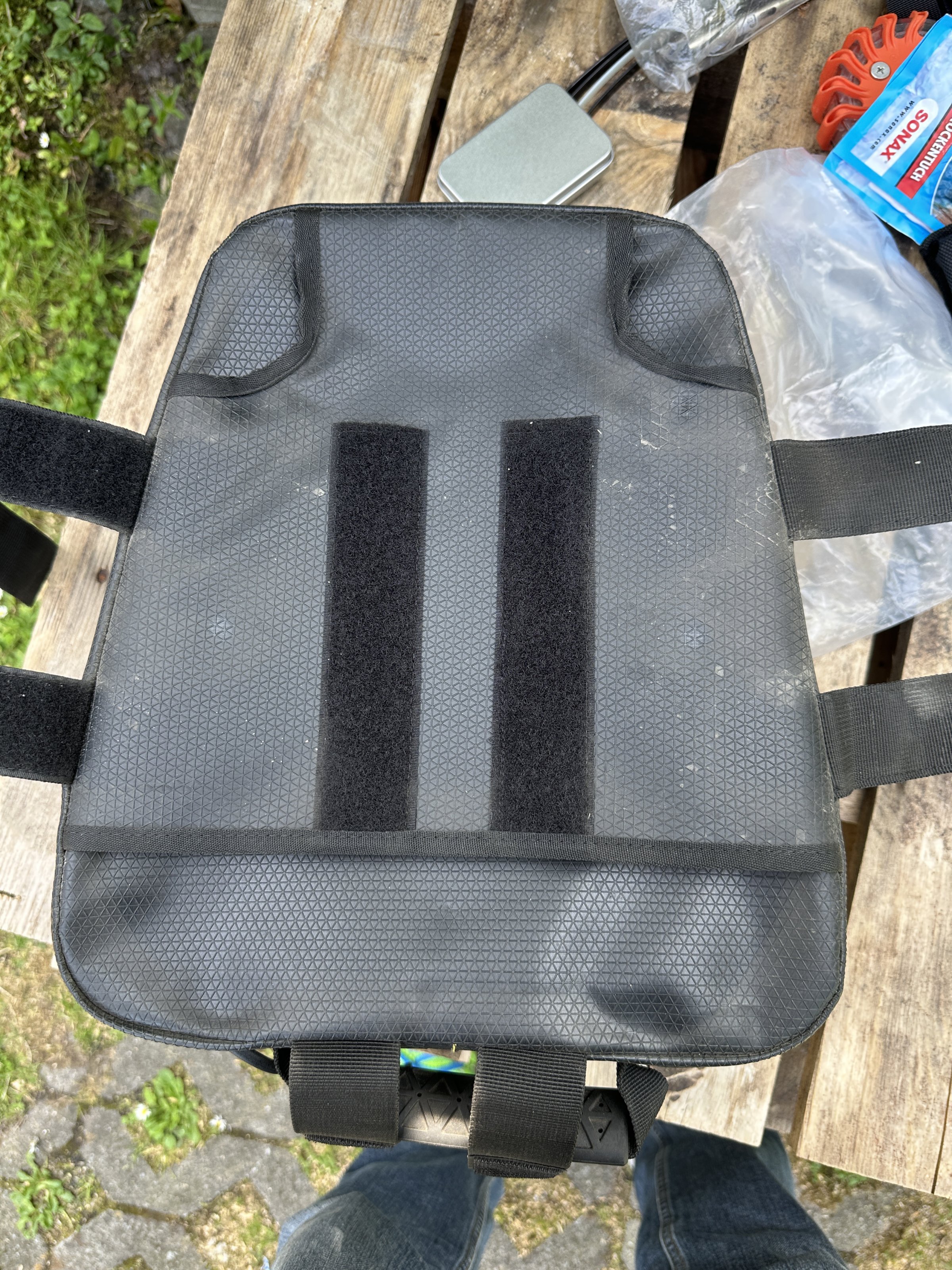

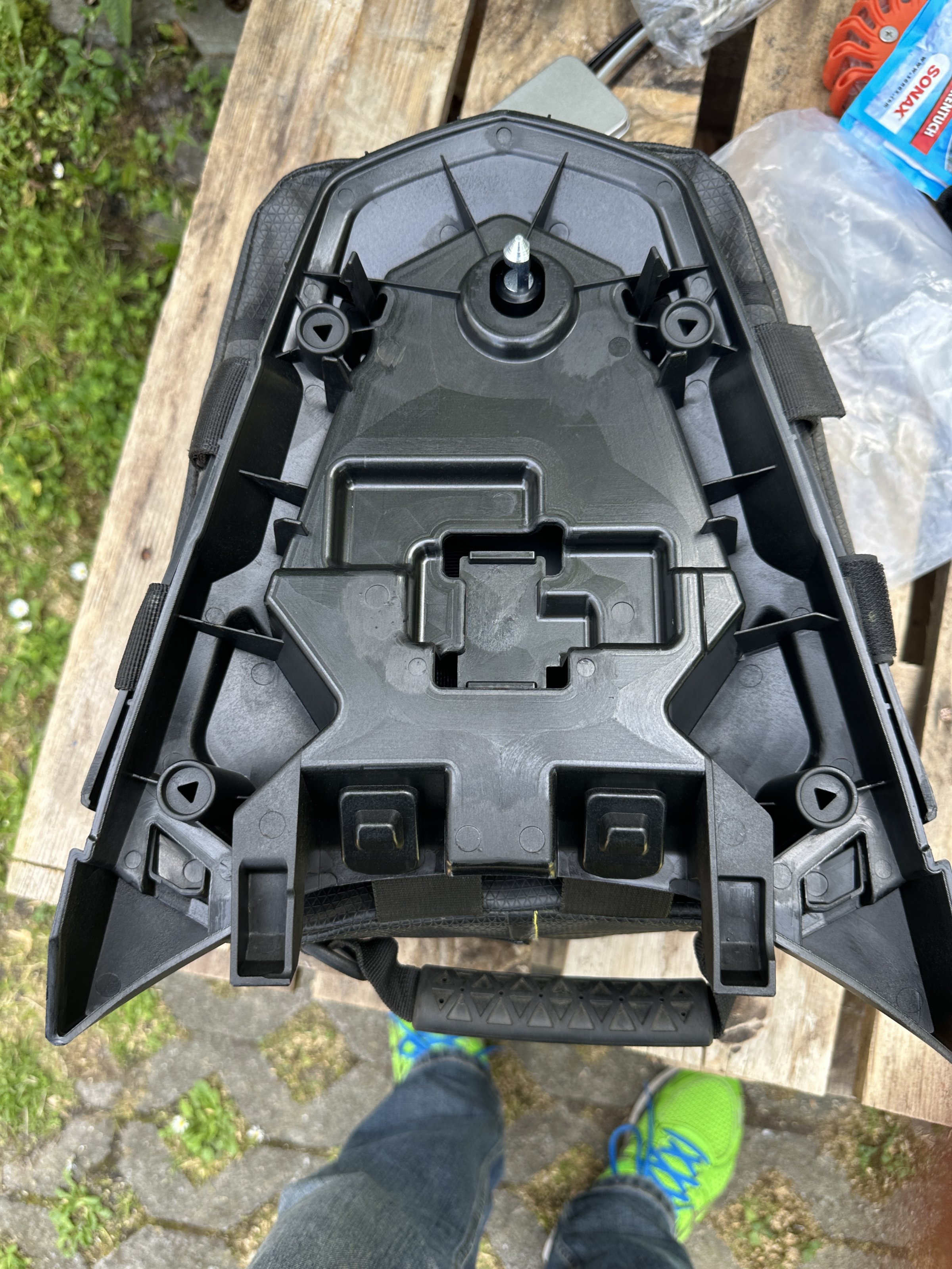

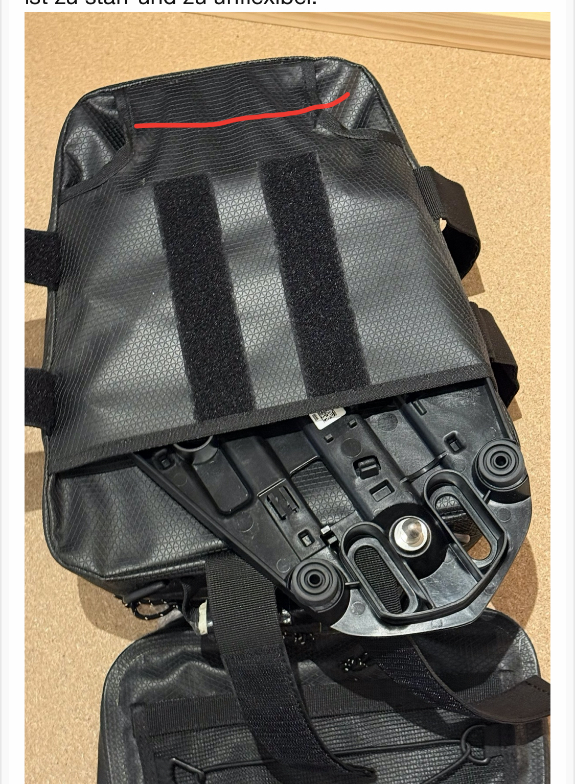

Basierend auf der Idee im Forum, die normale Ambato-Soziustasche (nicht wasserdicht) von der 1250 auf die 1300 umzubauen, habe ich das mit der Touratech Soziustasche Extreme Edition (wasserdicht) für die R1250GS probiert. Leider komme ich nicht weiter.

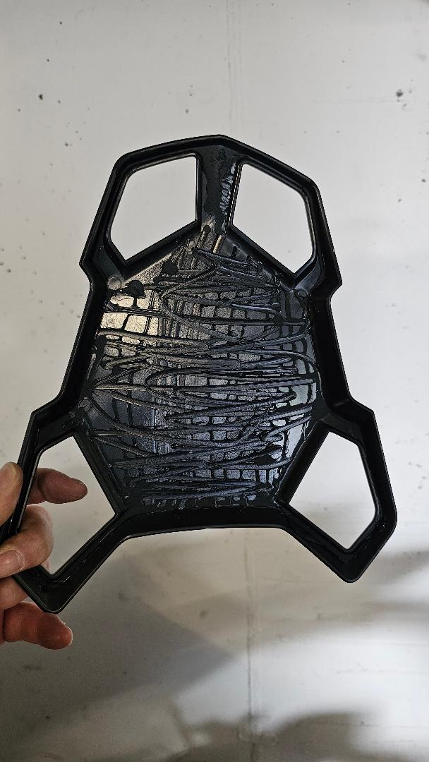

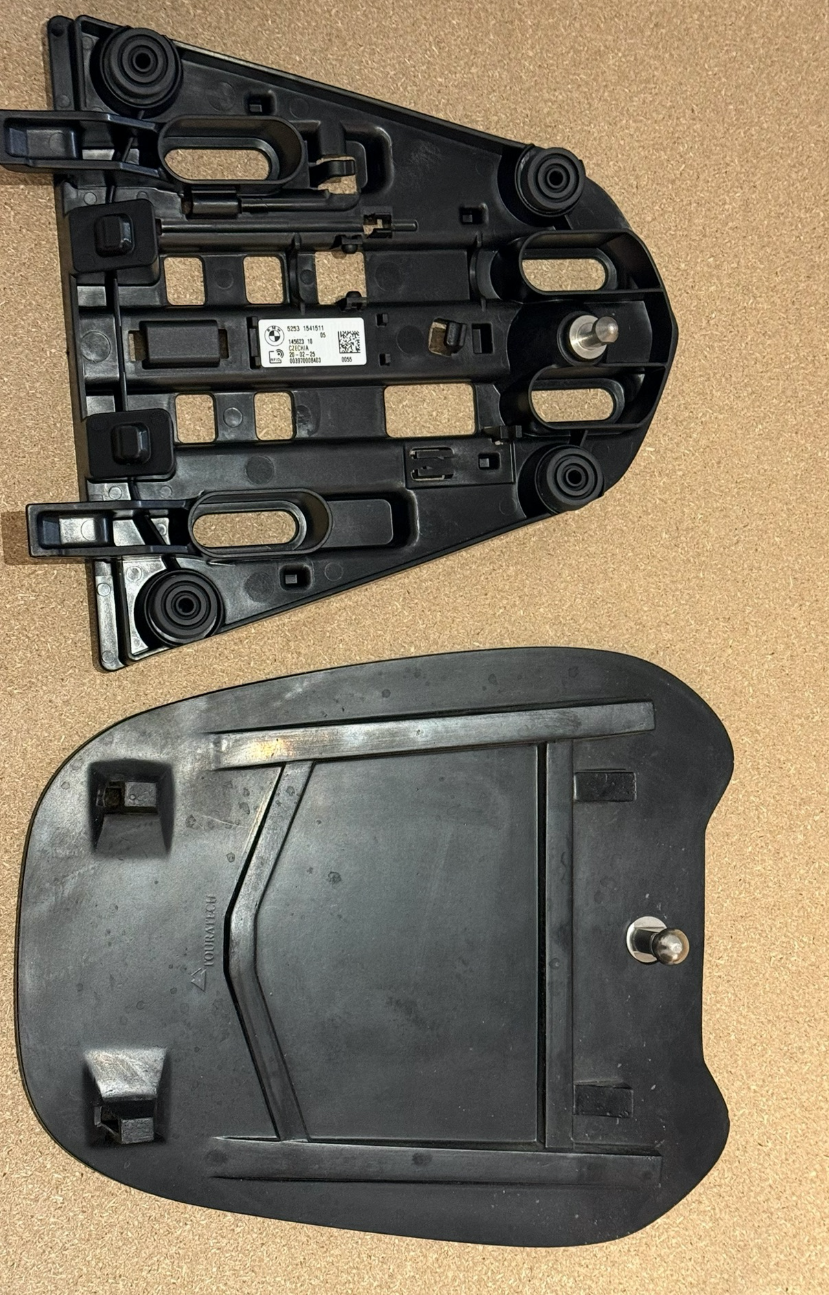

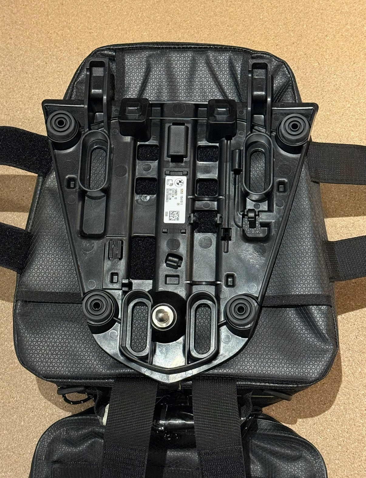

Vom Soziussitz habe ich die Trägerplatte abgeschraubt und möchte sie als Basisplatte verwenden.

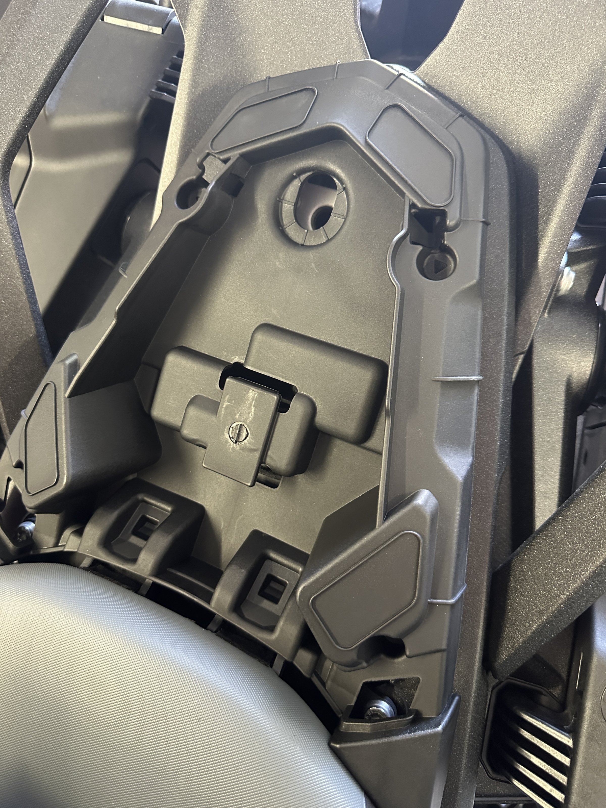

Vergleich Sitzplatte R1300GS mit der "Soziusplatte" von Touratech für die R1250GS
Gut erkennbar: Die Sitzplatte ist sehr breit.
Von den Ausschnitten her würde es passen
Aber die Platte ist nicht reinzukriegen, das Material ist zu starr und zu unflexibel.
Die Alternative wäre jetzt noch, die Platte umzudrehen.
Aber dann müsste ich Löcher für die beiden Gummipuffer und die Metallverriegelung in den Stoff schneiden, was ich eigentlich vermeiden wollte.
Hat jemand eine Idee, wie ich die Touratechtasche sonst befestigen kann?
Mit den Klettbändern klappt es nicht, es rutscht raus.
Sitzbefestigung ist keine Option, ich will den Sitz nicht haben.
Touratech habe ich auch schon gefragt. Sie entwickeln gerade eine neue Platte, aber die wird noch länger nicht verfügbar sein - definitiv nicht vor Beginn meiner nächsten Tour in zwei Wochen :D

Auf der Seite, wo der rote Strich ist, beim Schuster ( oder Sattler) einen Reissverschluss einsetzten lassen und die Platte von der anderen Seite reinschieben.

Also meine Hecktaschen verjüngen sich zum Heck hin:
1. Die Platte müsste daher genau anders rum rein, so dass die breite Seite der Tasche zum Fahrerhintern zeigt?!
2. Warum die Platte überhaupt in die Tasche stecken, lässt sich mit den Gurten außen sichern. Dann erübrigt sich das Problem mit Löchern für die Kunststoffpuffern & Schlosspin.

Ich hab sie andersherum reingeschoben und ein neues Loch für den Dorn gemacht.
Und wie hast du das mit den Gummipuffern gemacht? Auch ein Loch oder einfach so gelassen?
Hast du den Lochrand irgendwie verstärkt?

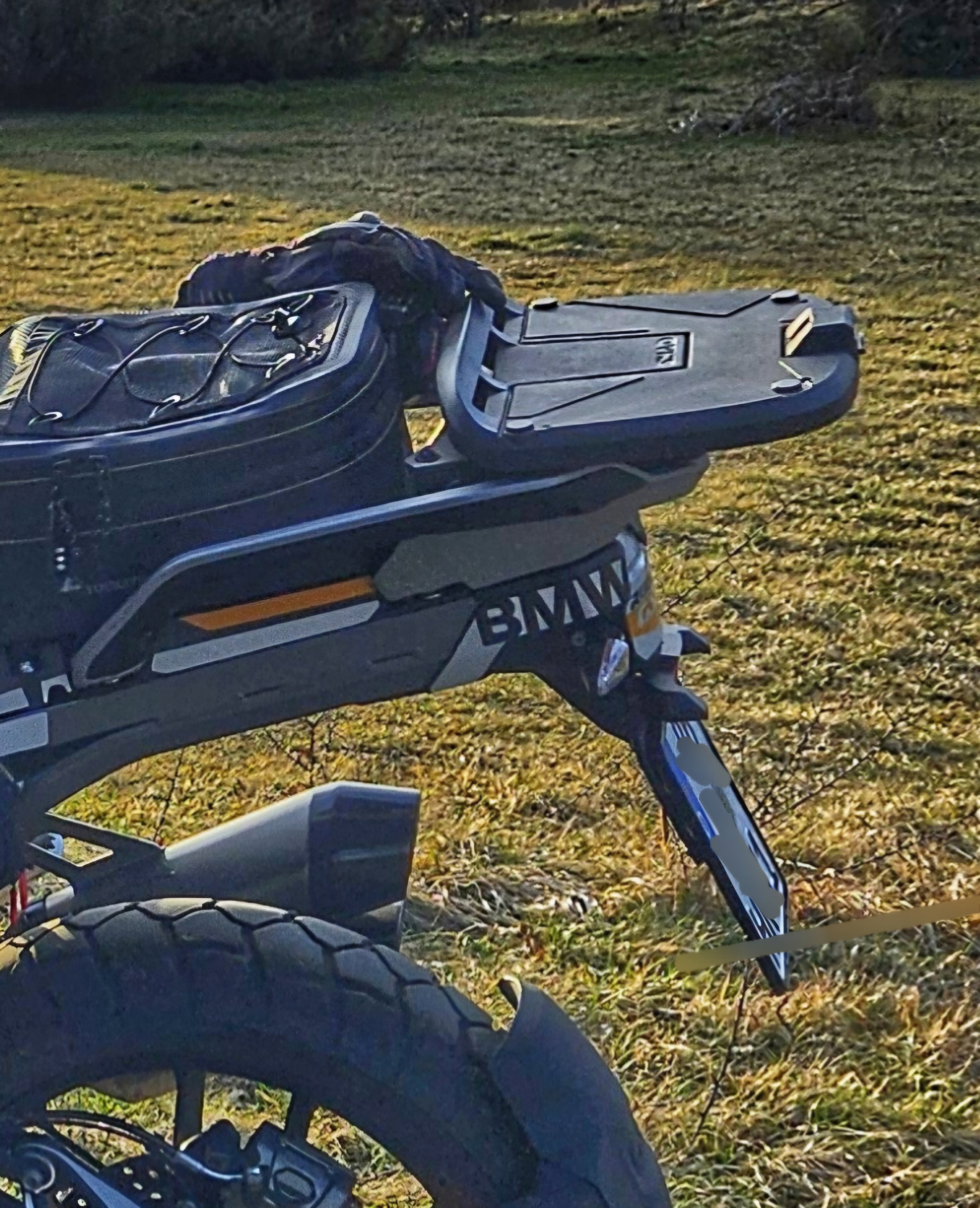

Bei mir steht das mit der Extreme für die 13er GSA auch noch an, will die Tasche gerne übernehmen.
Hatte jetzt überlegt, ob ich die Tasche an ein Seat-Rack klette, auf den Soziussitz ist für mich auch keine Option. Seat-Rack

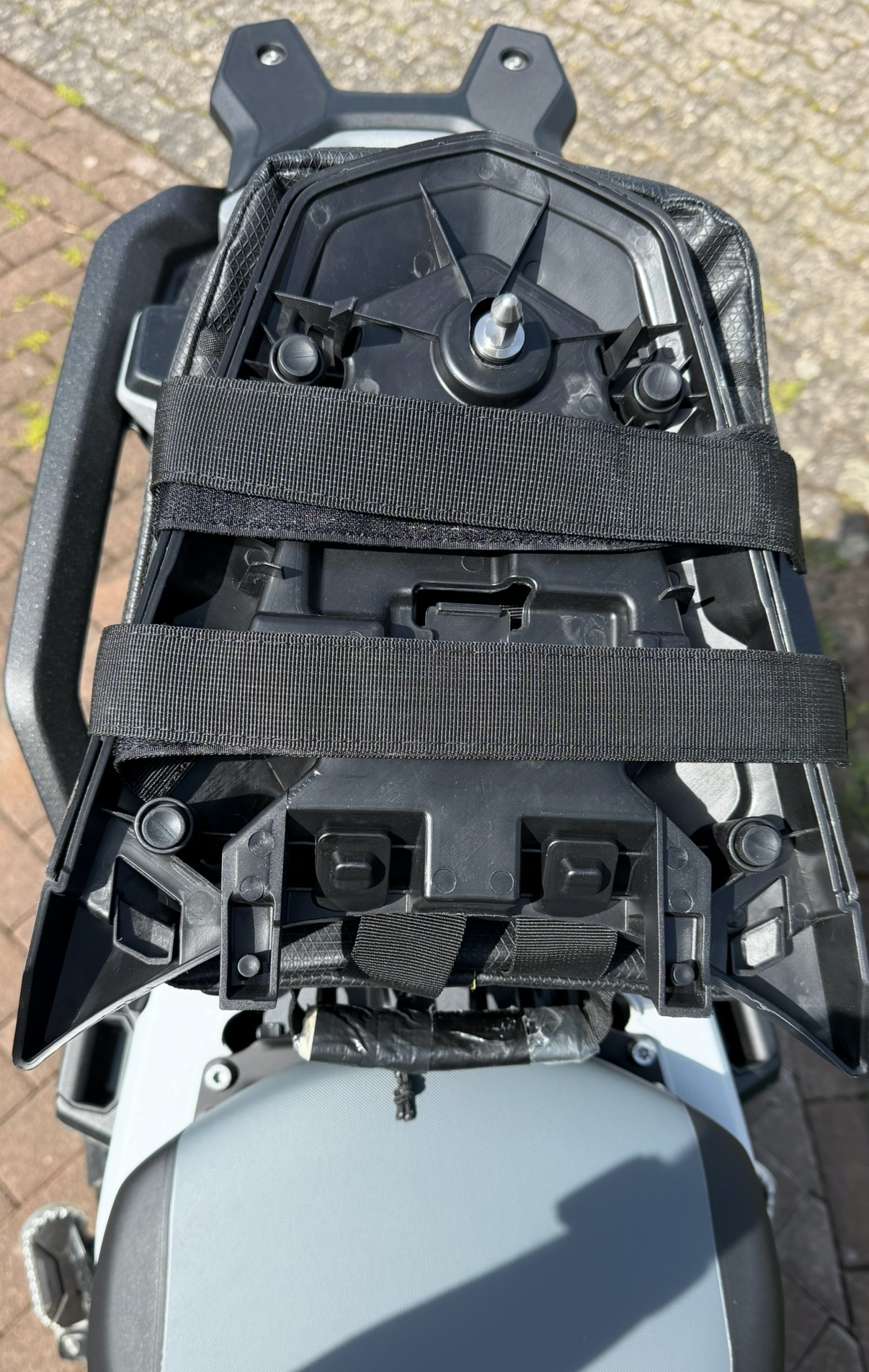

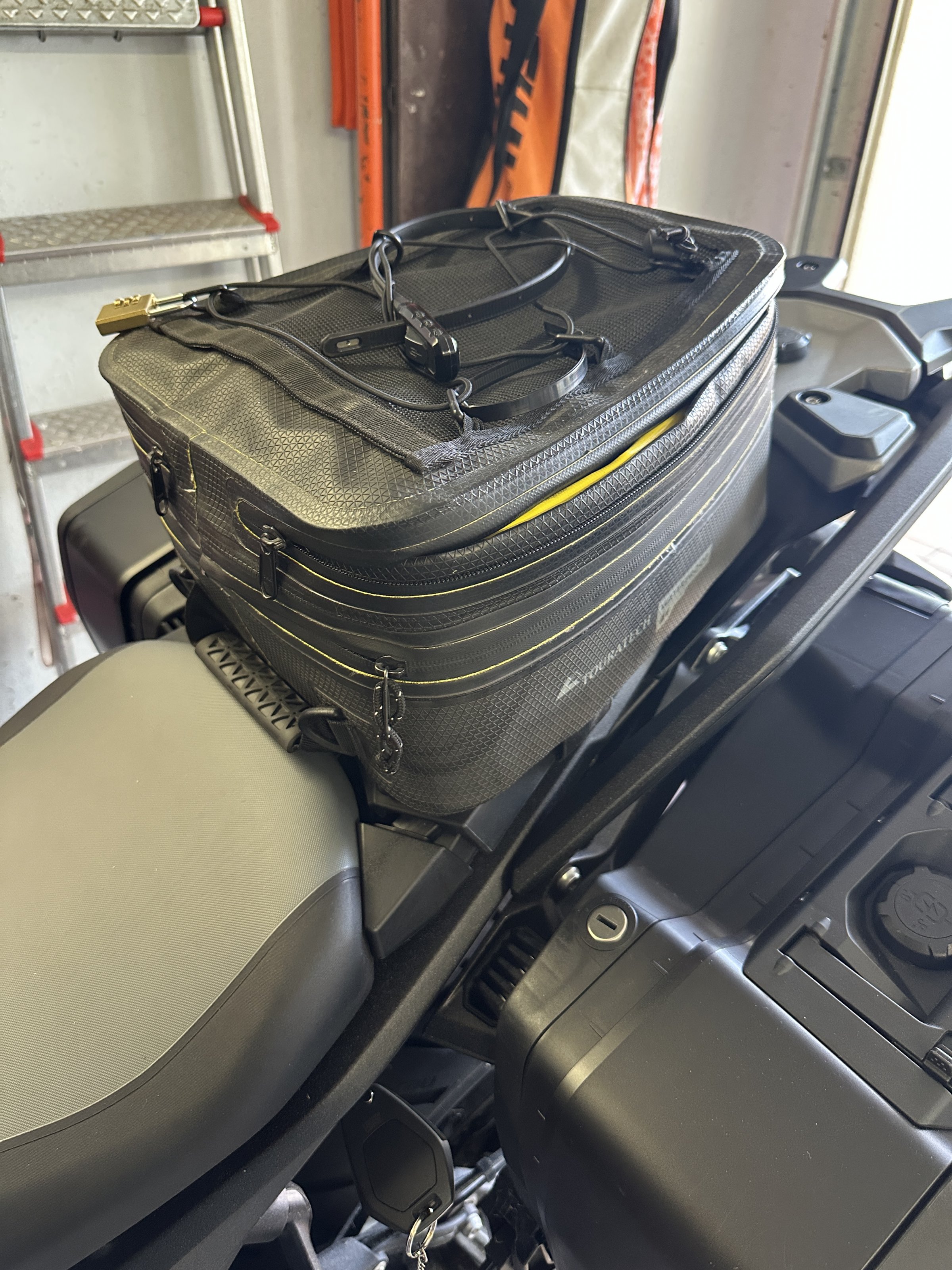

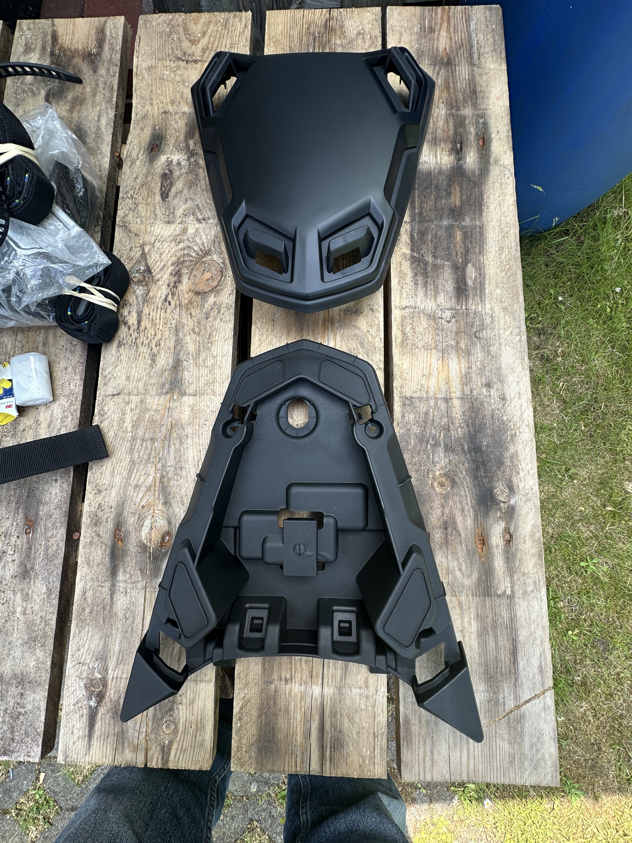

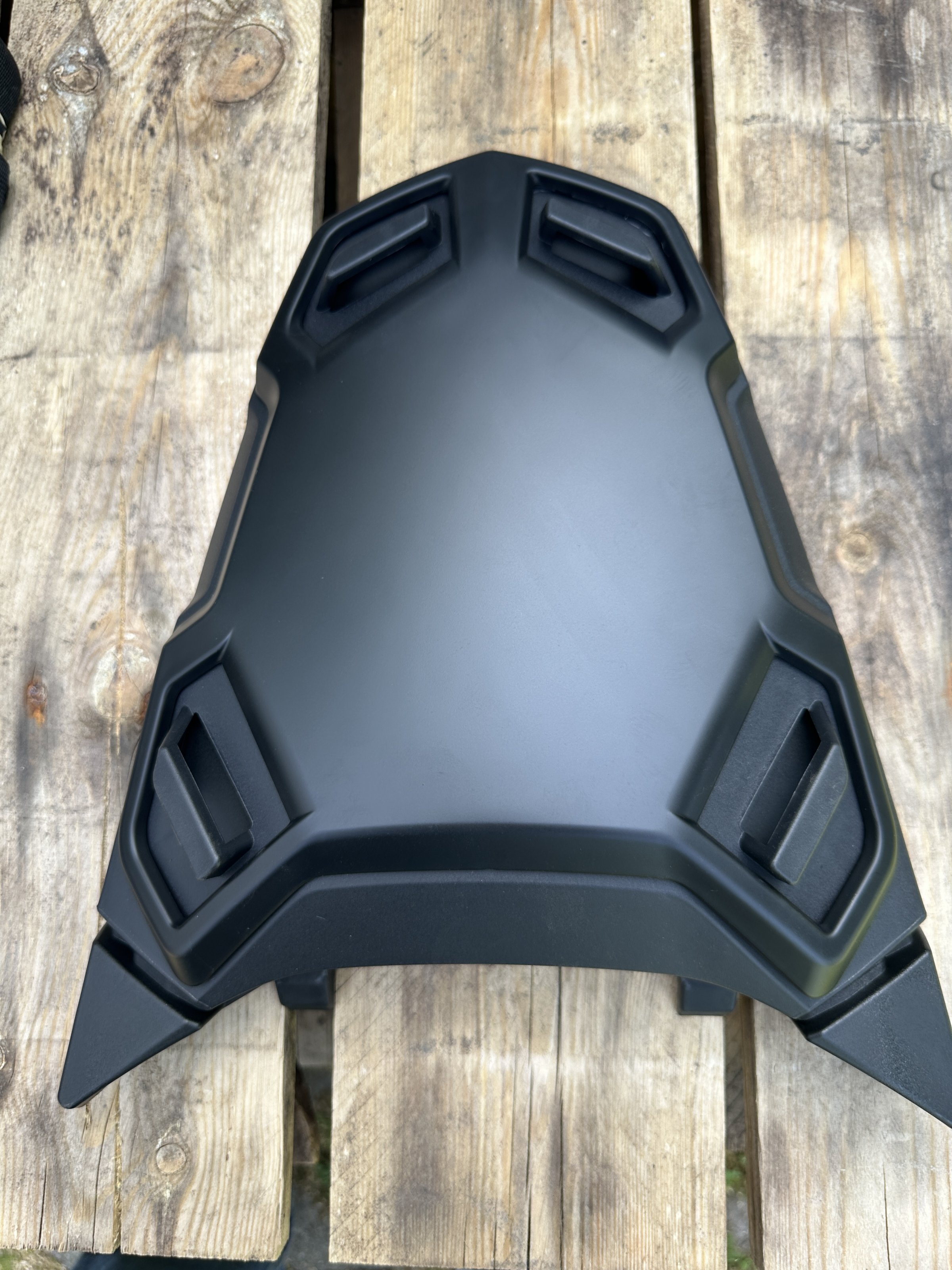

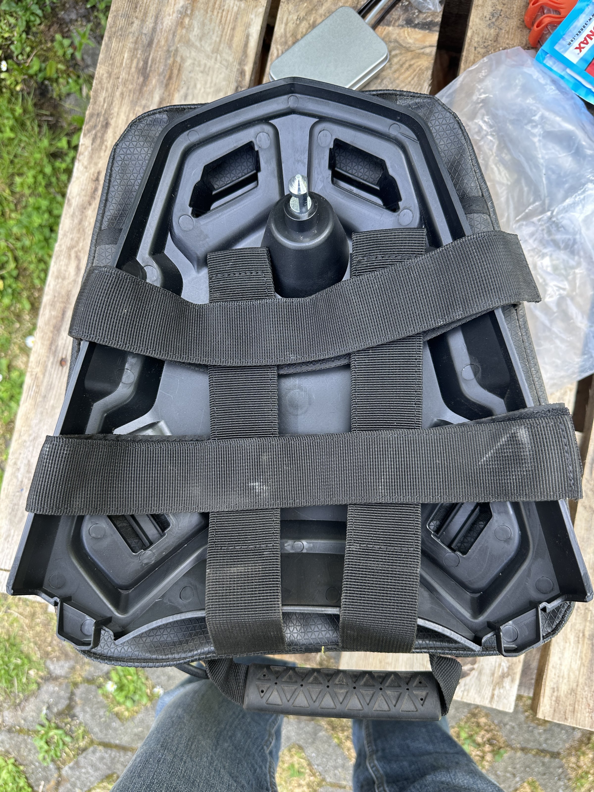

Also habe ich mit der zweiteiligen Sozius-Sitzabdeckung experimentiert.
Auch sie ist zu breit und die Innenschale lässt sich auch nicht einschieben.

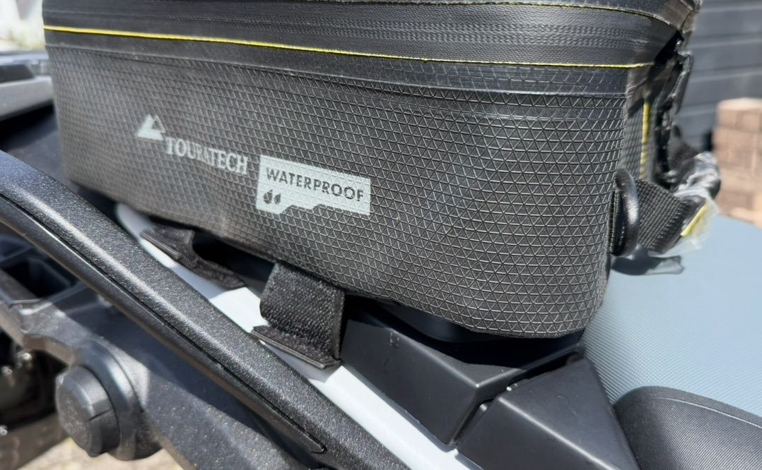

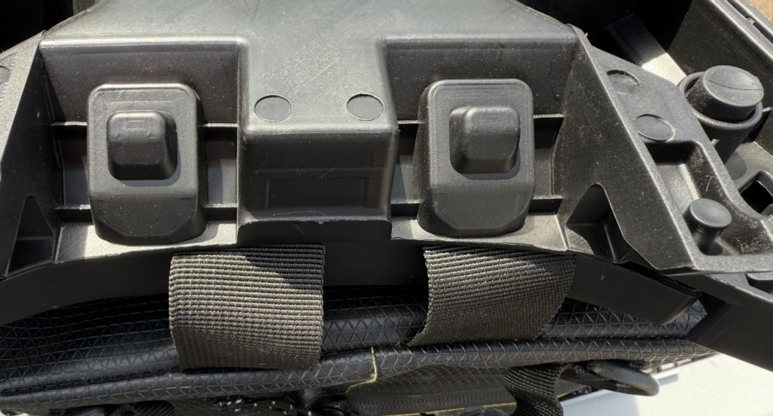

Dann habe ich versucht, die Tasche mit den Klettstreifen zu befestigen.
Zuerst wollte ich es zwischen den beiden Schalen durchziehen, aber das ließ sich nicht schließen.
So habe ich die Schlaufen drum herum geführt und vorher die beiden vorderen Schlaufen zwischen die Schalen geklemmt, so dass es sich nicht so viel nach hinten bewegen kann.
Ich bin mit dem Resultat schon mal zufrieden. Gleichwohl wäre mir eine Variante, welche die ursprüngliche Einstecktasche verwendet, lieber gewesen - aber wir sind bei "So isses" und nicht bei "Wünsch dir was".
Eingeklemmt:
Eingesetzt / Linke Seite:
Rechte Seite:

für mich habe ich jetzt eine preiswerte Lösung ohne großen Umbau gefunden. Die Abdeckung für Soziussitz ist von AliExpress.

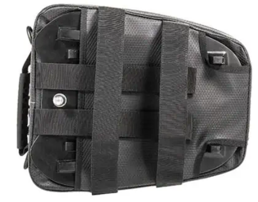

deine Variante mit den beiden Streifen im 90Grad-Winkel zu den anderen finde ich besser als mein Ansatz, sie zwischen die Schalen zu klemmen.

Dein Teil ist mit meinem Teil nicht vergleichbar, da mein Teil aus zwei Teilen (siehe 2. Bild) besteht und ineinander eingesteckt wird. Das obere Teil wird mit dem unteren Teil im Verschluss der Soziussitzes arretiert.
