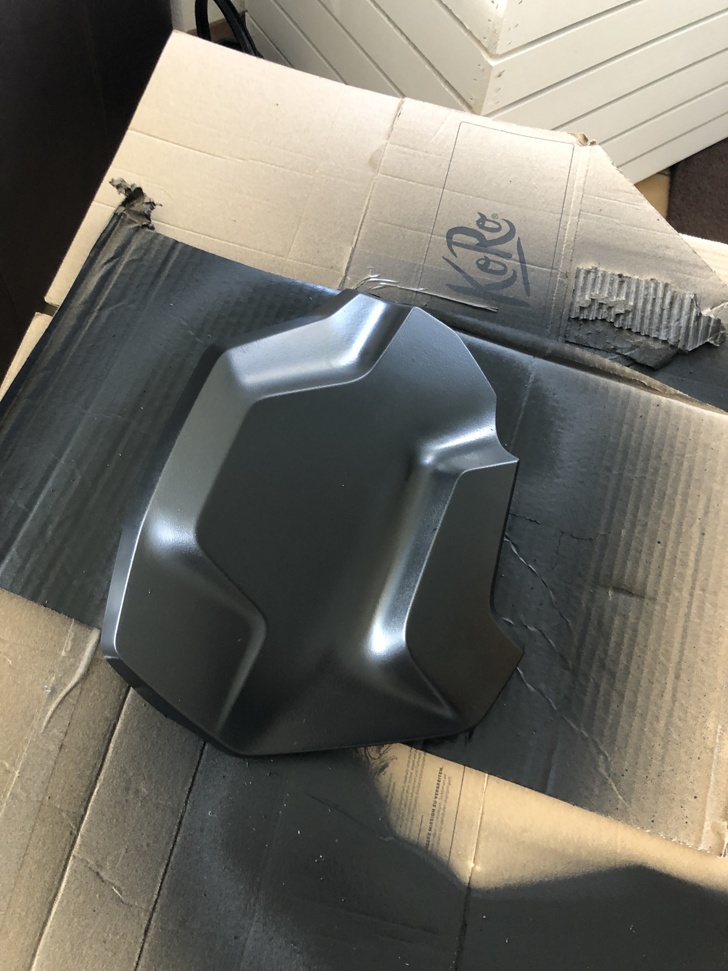

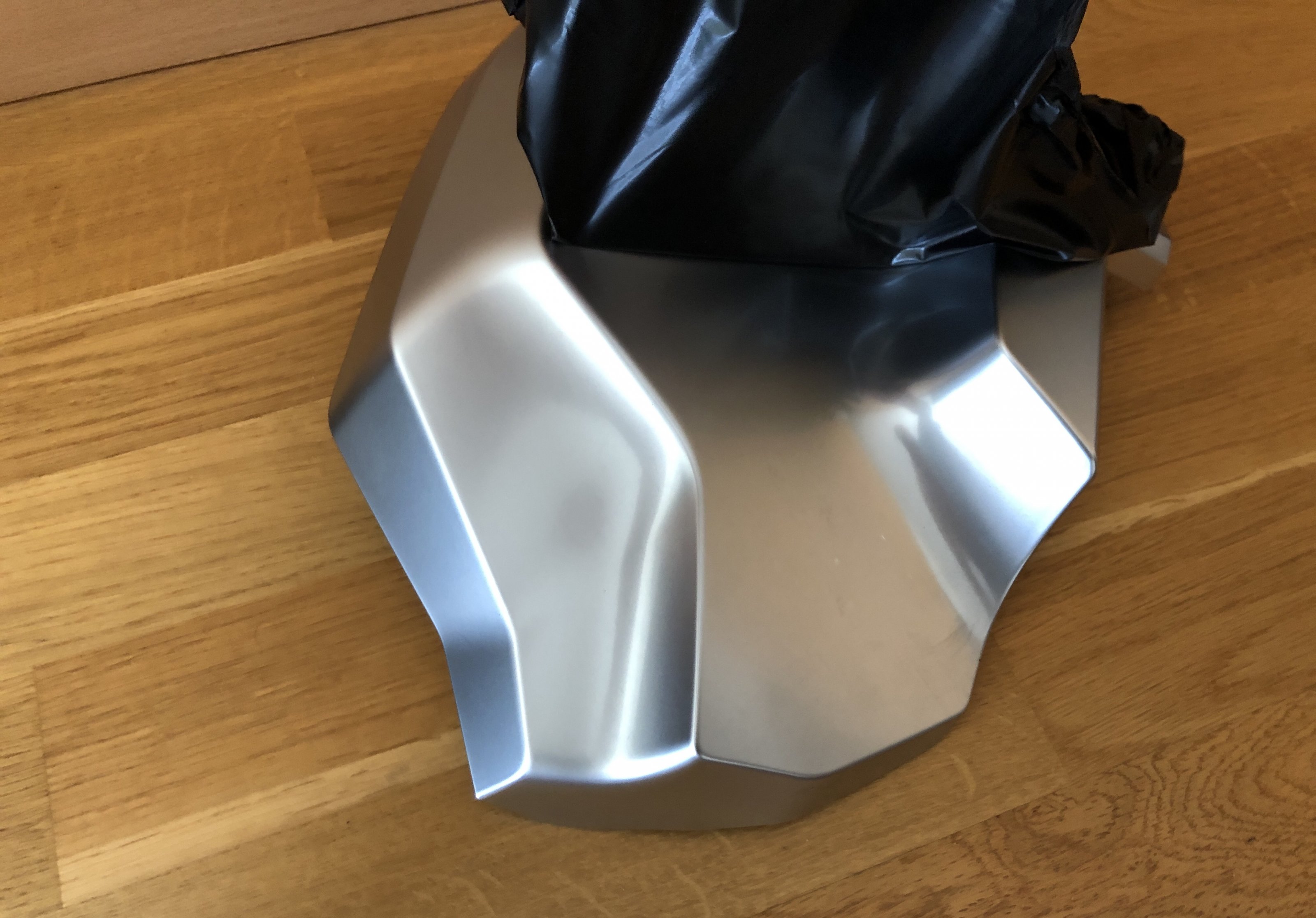

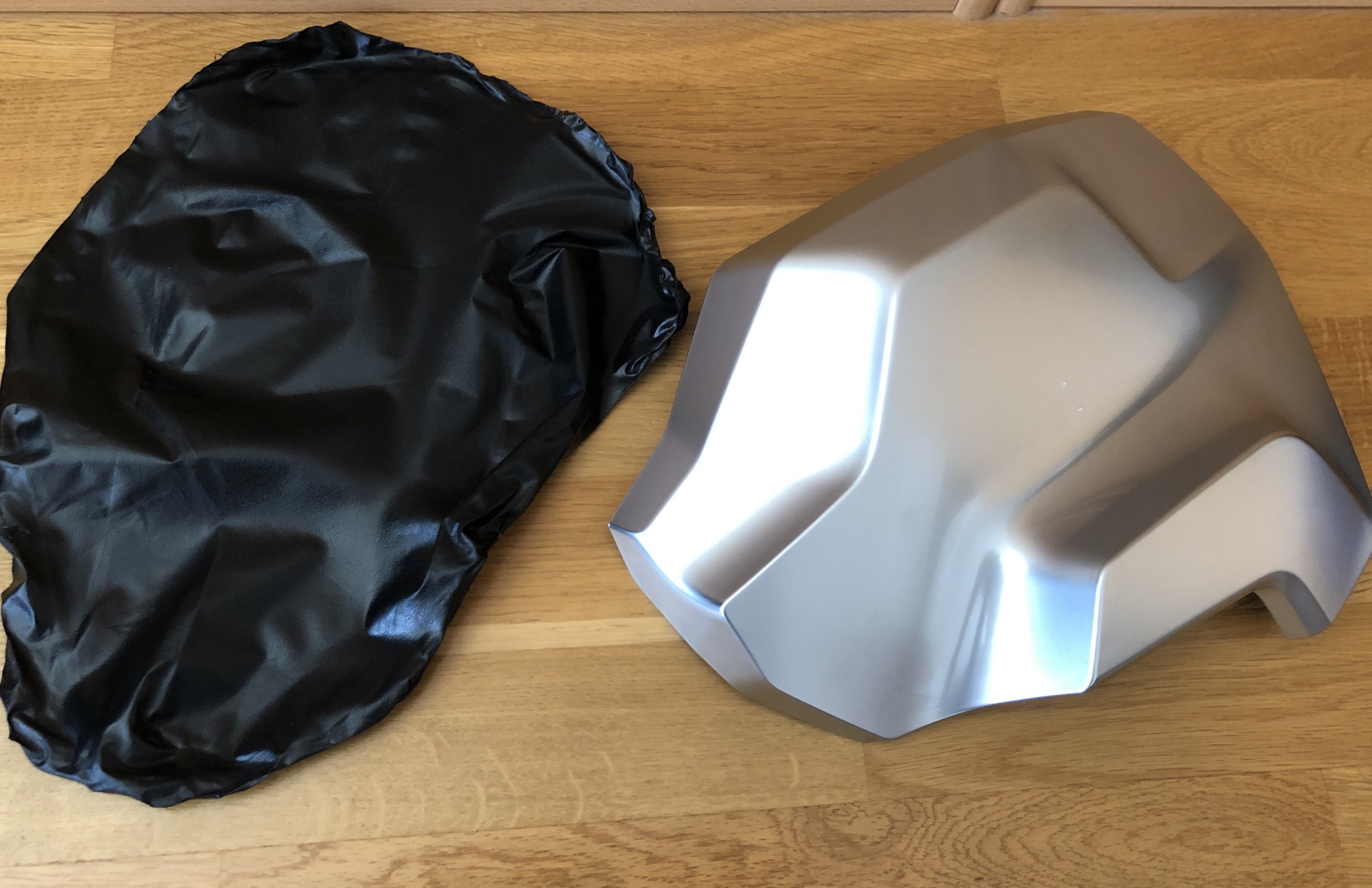

Das Plastidip löst sich mit mehreren Schichten (ich hatte sogar mehr als 5 und darin liegt auch das „Geheimnis“!) einwandfrei.

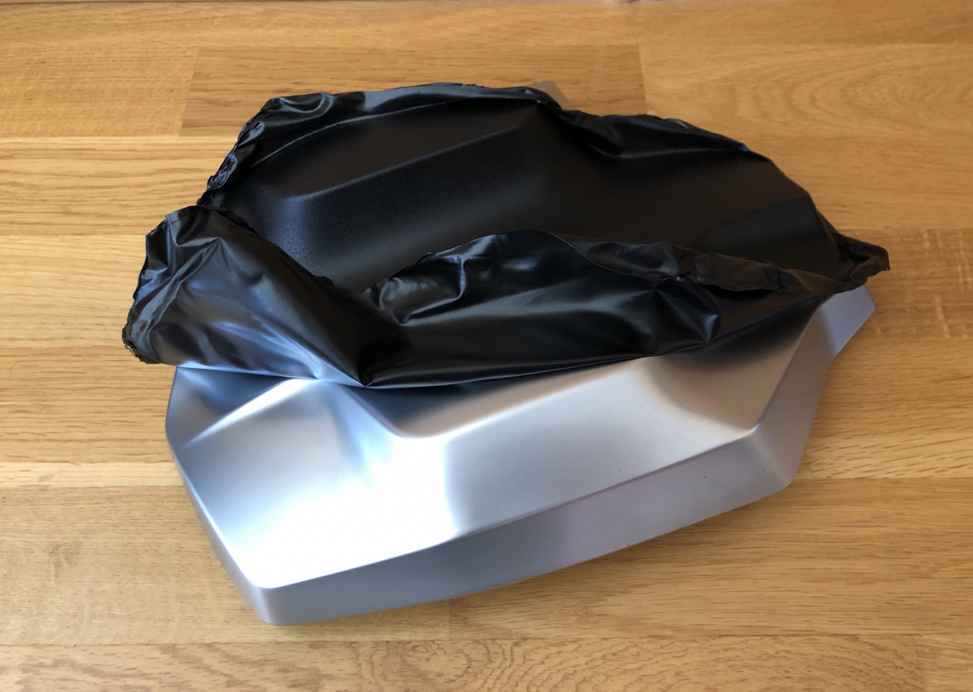

Ich habe das damals an den silbernen Kühlerblenden meiner 1250er verwendet:
desperate250
06.10.2019
1.267
R1300GS Pure
Wie lange muss man da dran rumknibbeln bis das ab ist? Geht das in Minuten oder muss man da mehr Zeit einplanen?
Gast-22864
Minuten 👍🏼.
Du siehst ja auf den Bildern, dass das in einem Zug abgezogen wurde - ohne knibbeln o.ä.
In mehreren Schichten aufgetragen ist das wie eine stabile Folie 😃.

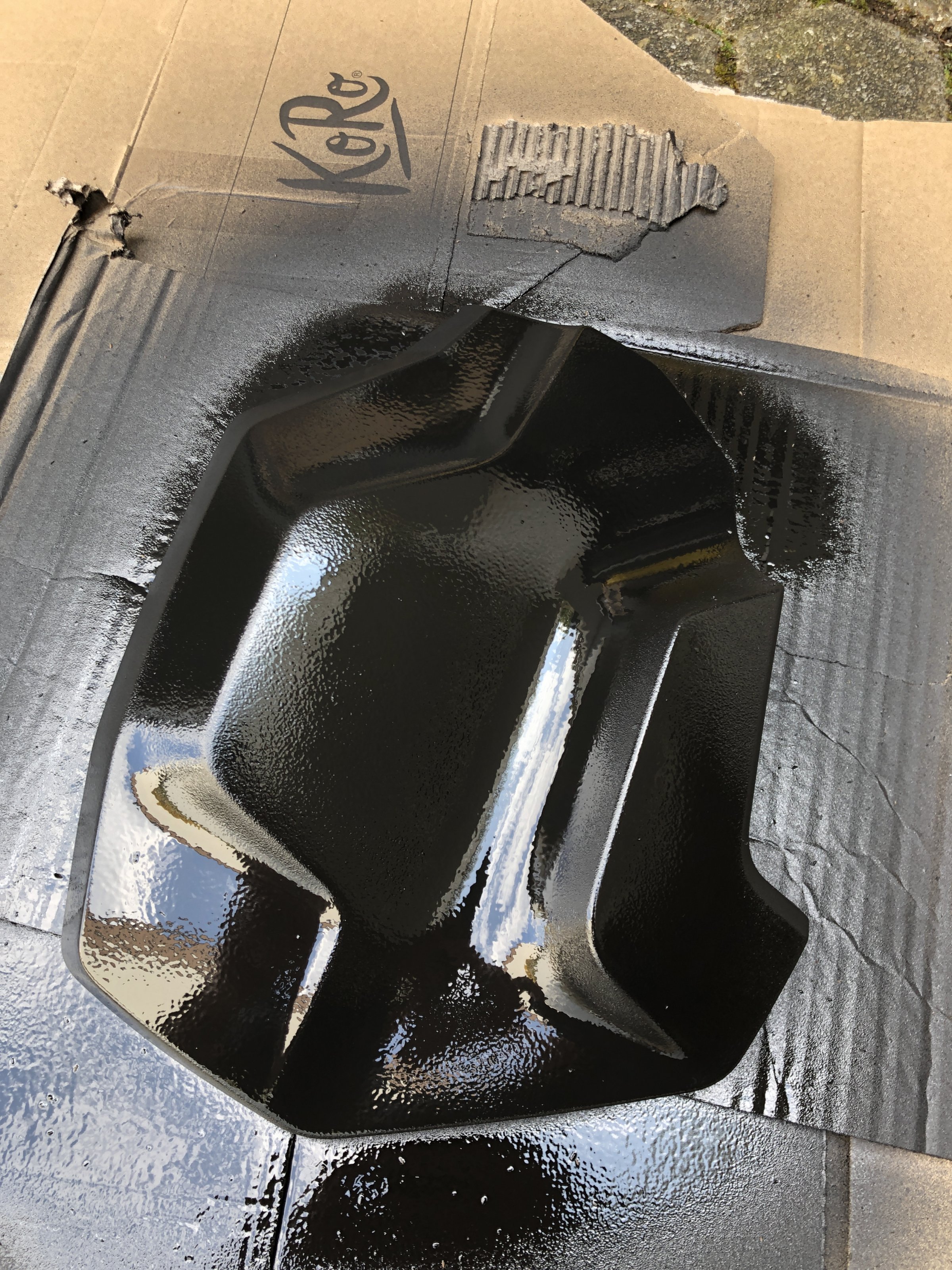

Habe es wie in der Anleitung gemacht:
  • Mindestens 4-5 Schichten
  • Dazwischen mind. 15 Minuten trocknen lassem
  • Die letzten beiden Schichten grosszügig und feucht - im Abstand weniger Minuten

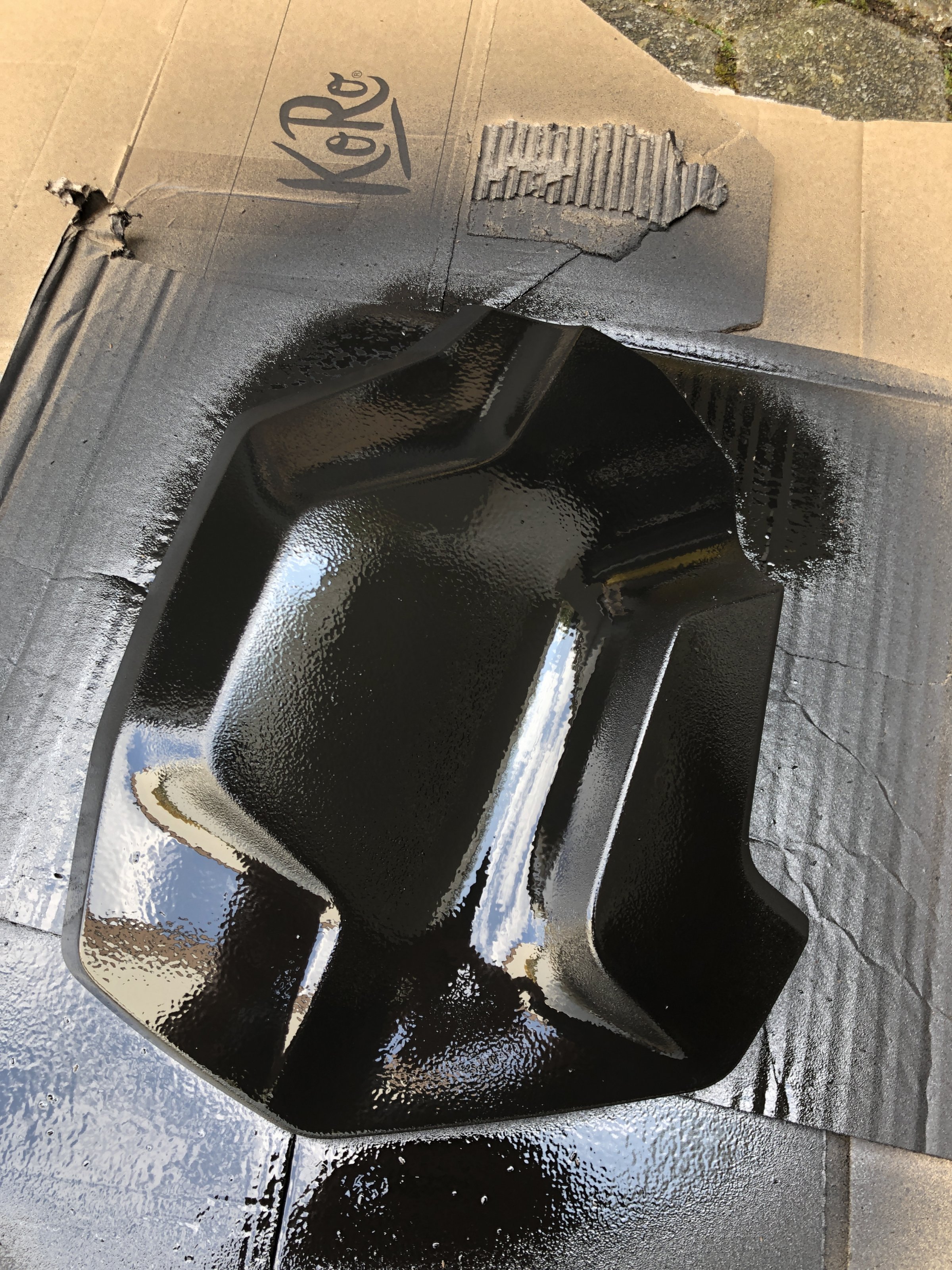

So sah das dann feucht aus:
Ich denke, dass 350ml nicht für einen Koffer reichen - daher zwei. Ich würde aber auch nie den ganzen Koffern damit machen, da muss ja alles penibelst abgeklebt werden 😳.
