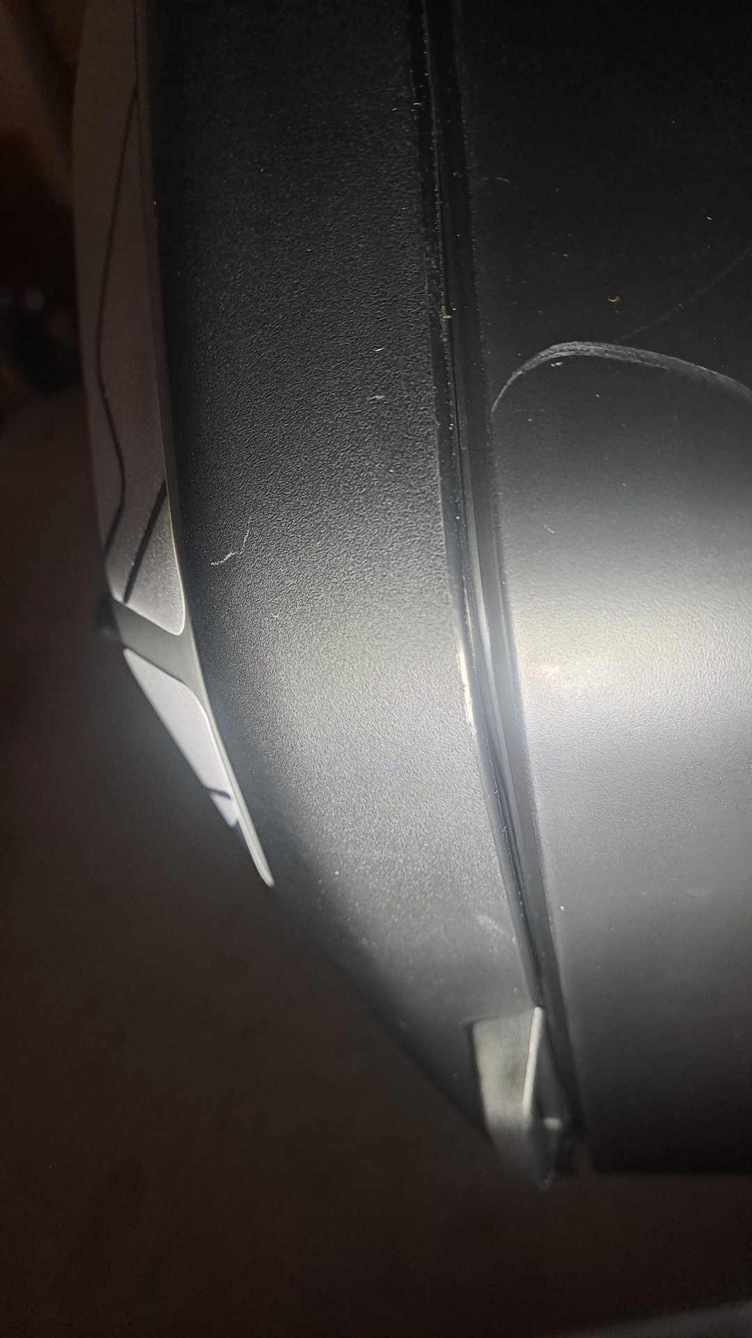

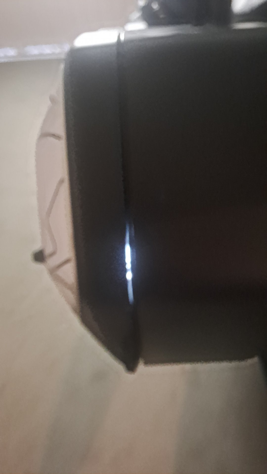

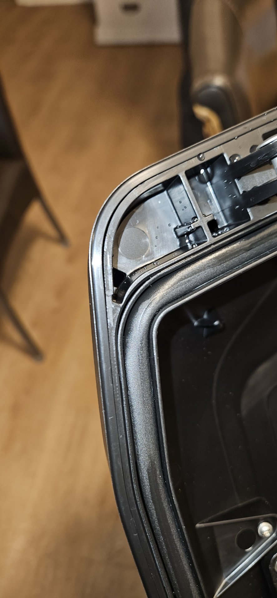

Meine Koffer liessen sich extrem schwer entriegeln.
Daraufhin wurden die Innenkoffer ausgetauscht.
Nun habe ich das Problem, dass diese bei Beladung nicht richtig schliessen und undicht sind.
Auch nach dem letzten Werkstattbesuch konnte der Fehler nicht behoben werden.
Wenn ich die Koffer beladen schliesse bleibt hinten ein Spalt offen. (Wasser kommt durch)
Ich hÀnge mal Bilder an.
(Schon ohne Beladung ist zu sehen, dass hinten ein grösserer Spalt ist)
Die Koffer mit KleidungsstĂŒcke beladen - mit leichtem Druck geschlossen.
Eine eingeschaltette Taschenlampe mit hineingelegt.
Ist das bei euch auch so?

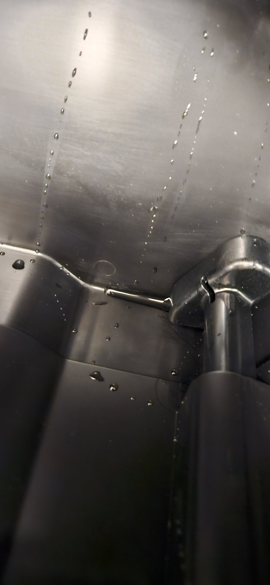

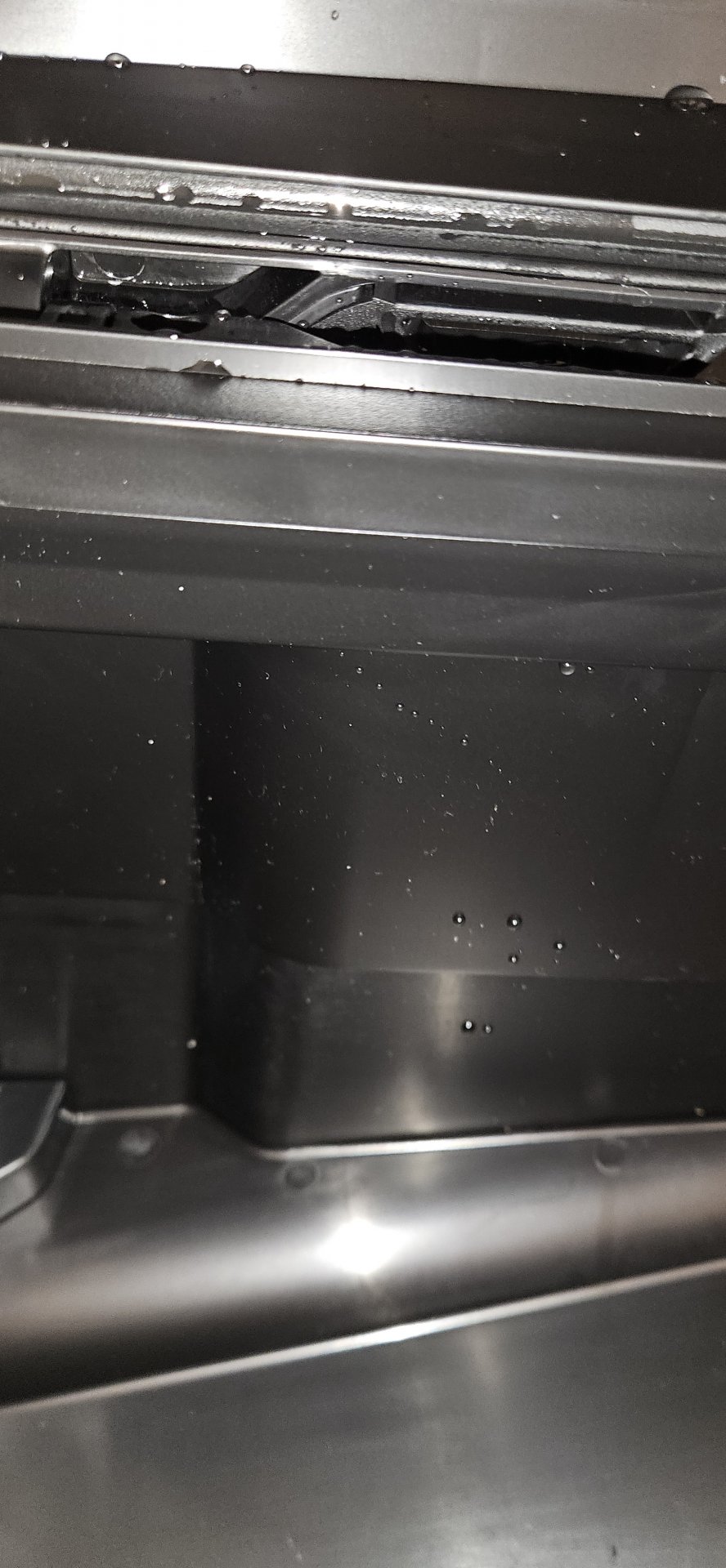

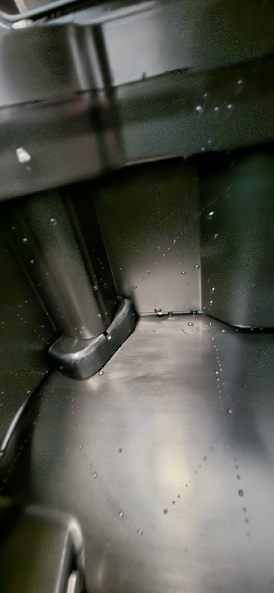

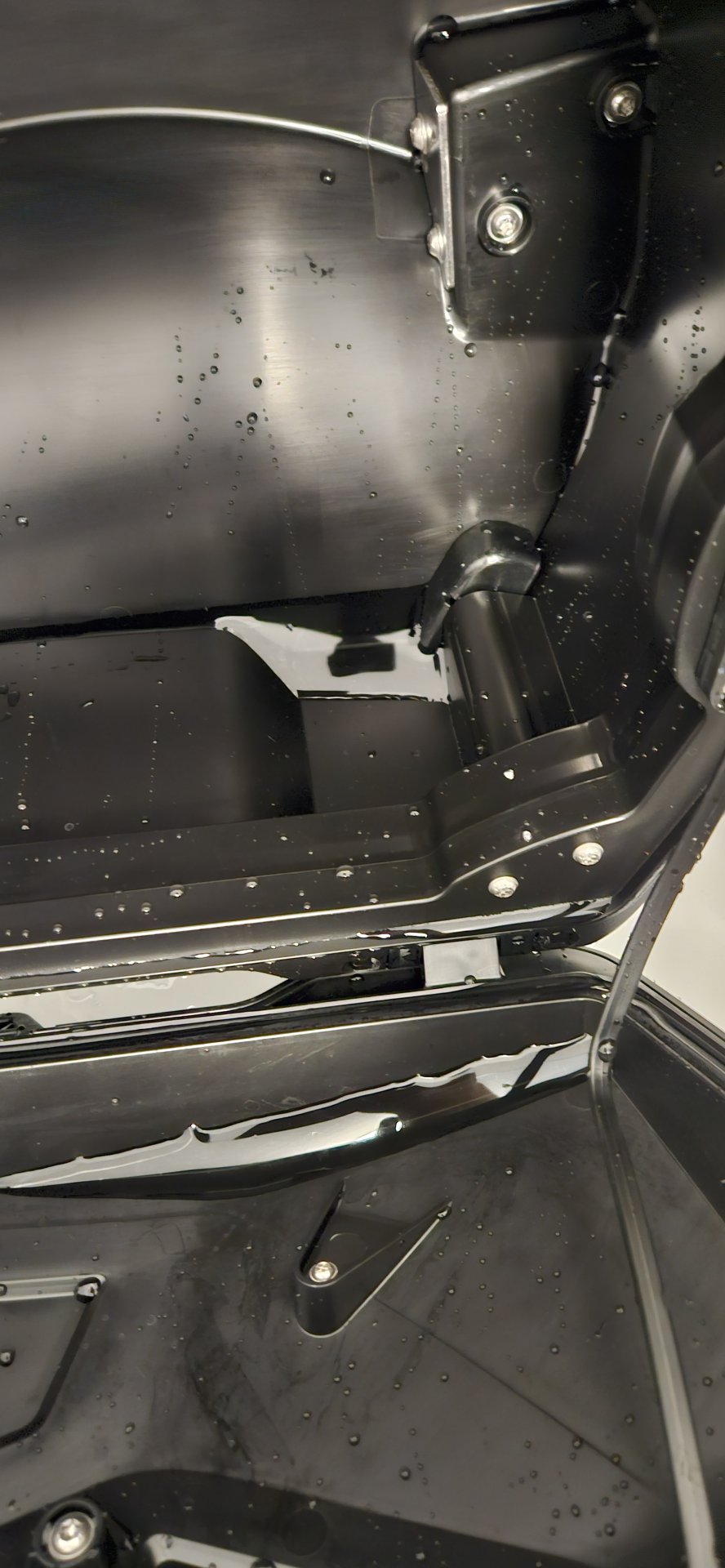

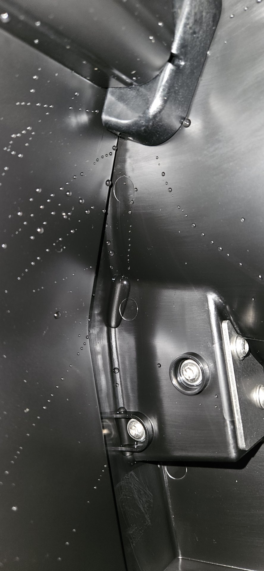

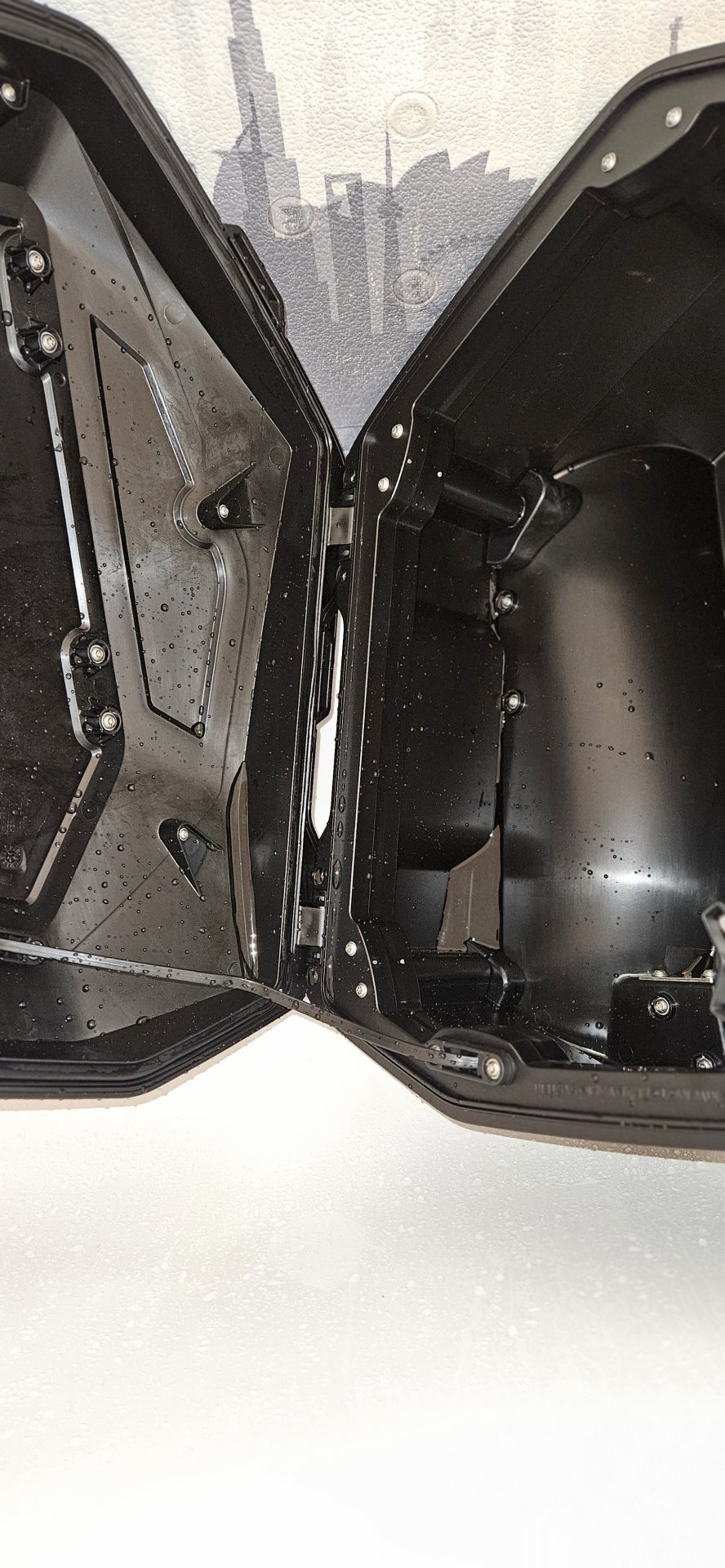

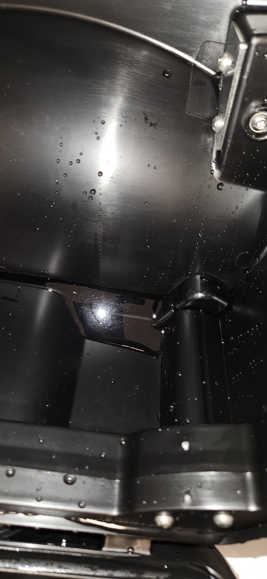

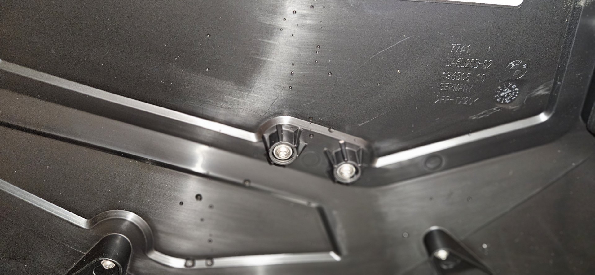

Ich habe meine Koffer 7x wegen Undichtigkeit auf Garantie getauscht.

Hat es bei dir auch so ausgesehen?
Oder besser noch wie sieht es aktuell aus?
Kannst Du mal Bild(er) einstellen?

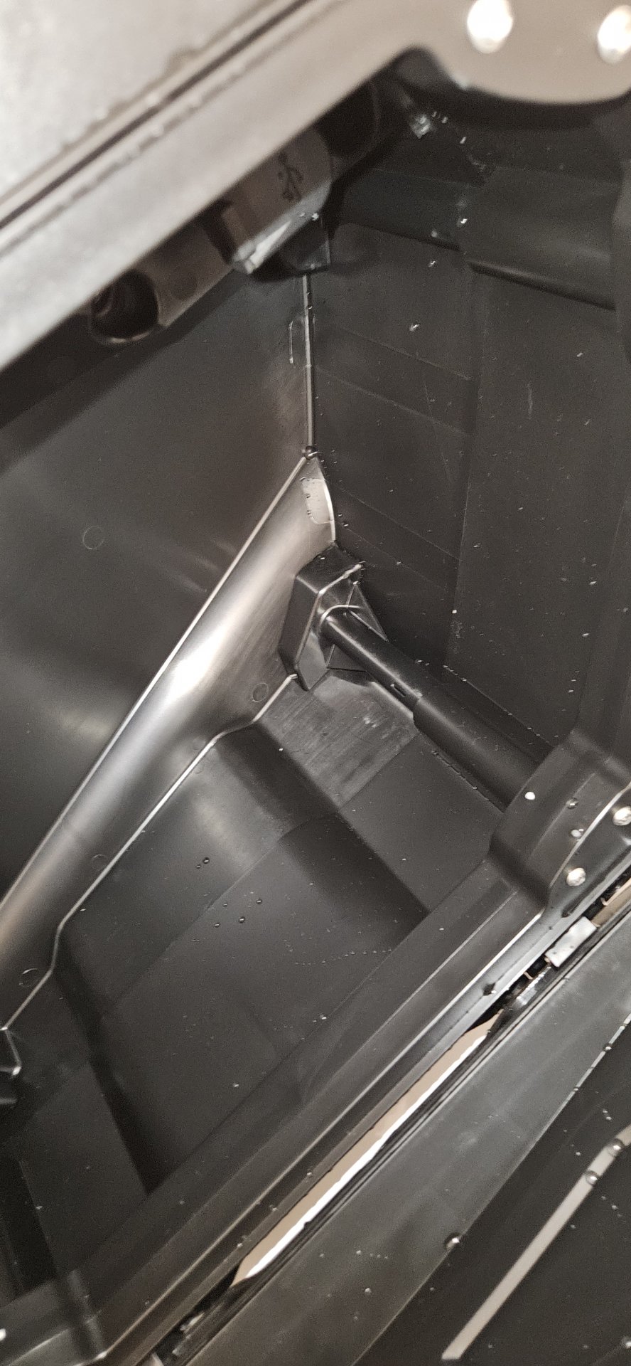

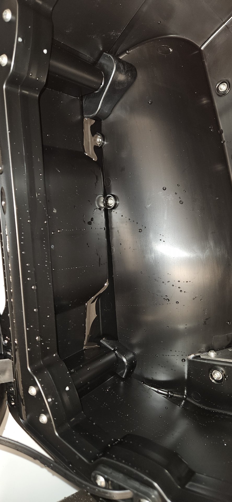

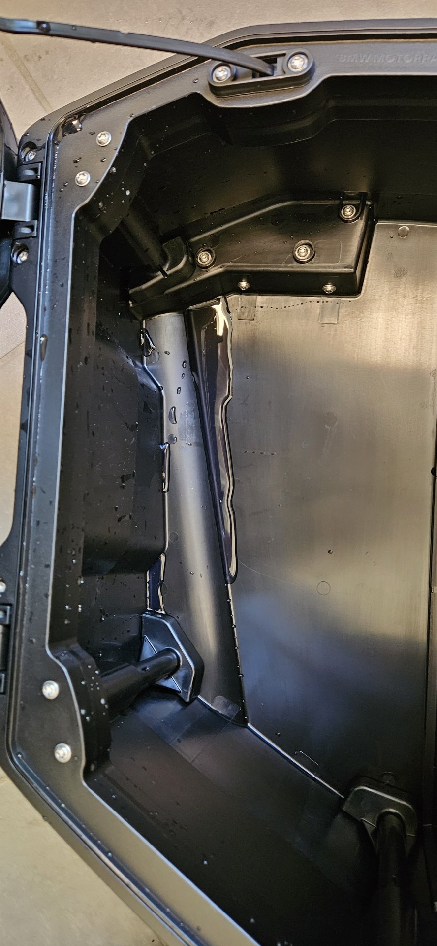

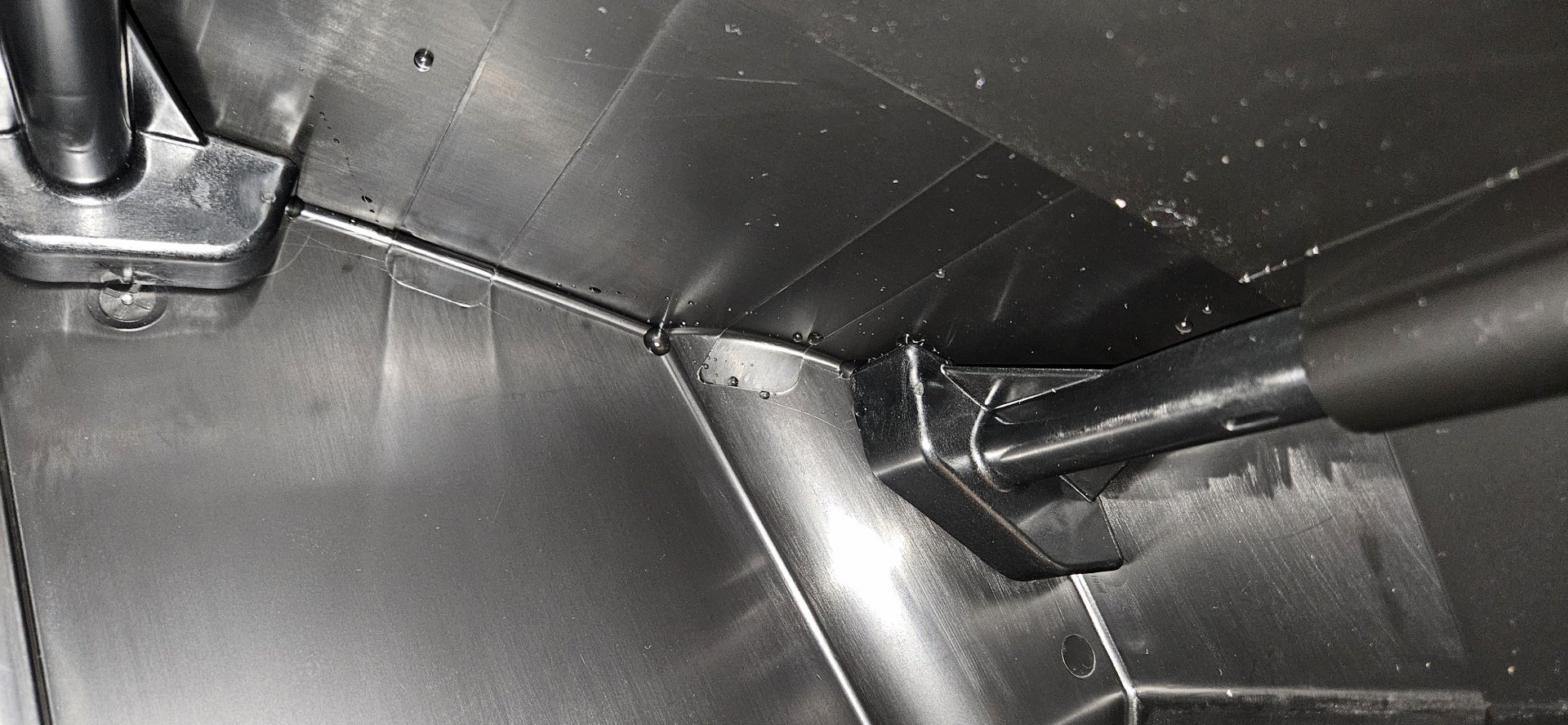

Im Moment sind die dicht. Bilder habe ich, muss mal schauen ob ich die einstellen kann wegen der GrĂ¶ĂŸe. Das war ĂŒbrigens letztes Jahr. Ich denke das es insgesamt besser geworden ist.
Obiwan1
Obiwan1
24.03.2025
BeitrÀge
456
Ich habe noch eine Menge anderer Bilder von den jeweils getauschten mit mal mehr oder weniger Wasser.

Ich habe meine neuen Variokoffer (aktuelle Version) erst vor Kurzem gekauft und bisher noch nicht im Fahrbetrieb getestet.
Bereits bei der ersten Anprobe ist mir jedoch aufgefallen, dass beim Schließen kaum bis gar kein Anpressdruck zwischen Deckel und Unterteil entsteht.
Aus Interesse habe ich jetzt eine Akkulampe in die Koffer gelegt – und siehe da: Bei beiden Koffern scheint hinten Licht durch. An dieser Stelle lĂ€sst sich sogar problemlos ein Papierstreifen einschieben. đŸ€Š
Zum Vergleich habe ich direkt meine rund zehn Jahre alten Variokoffer der K50 herangezogen.
Dort sind die Koffer noch nicht einmal vollstÀndig geschlossen, und der Lichtspalt ist bereits komplett verschwunden.
Die Dichtigkeit dieser alten Koffer hat sich bei unzĂ€hligen Fahrten ĂŒber die Jahre mehr als bewĂ€hrt.
Auch auf der Autobahn mit stundenlangem Dauerregen waren diese immer völlig dicht.
Da werde ich morgen einen Test mit der Gießkanne bei den neuen Varios machen – ohne Wasserdruck!
Ich fĂŒrchte allerdings, das Ergebnis ist dennoch bereits vorhersehbar.
