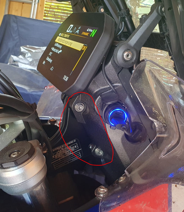

ich würde mir gerne den Wunderlich Quick Connect Kabelsatz hinten an der 12V Buchse anschliessen und weiss nicht wieviel Aufwand es ist da ran zu kommen.
Weiss jemand zufällig was man da alles wegbauen muss (die zwei T30 -roter Kreis- rausdrehen reicht jedenfalls nicht...) ?
Es erscheint mir momentan relativ aufwändig und ich zögere mir das alles zu bestellen.

Du kommst nur von vorne ran. Mit Stangenblinkern muss die gesamte Verkleidung ab, da sonst die Radarabdeckung nicht abgebaut werden kann. Such mal nach "Nachrüstung Zusatzsteckdose". Da steht alles drin mit super Bebilderung
ab #8 ist es interessant: Nachrüstung der BMW Zusatzsteckdose
