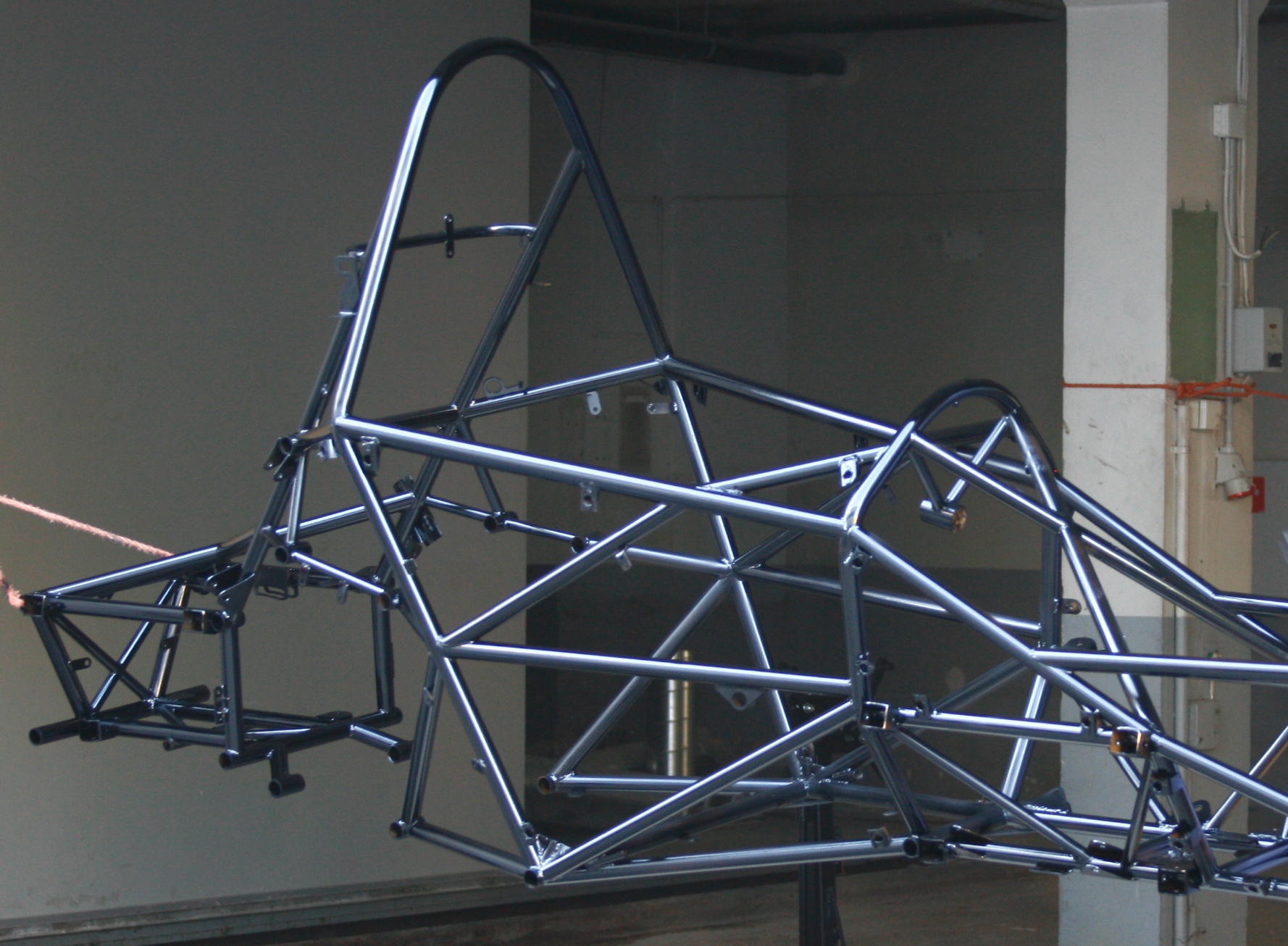

Ich würde mich über input freuen welches Material und welche Rohre verwendet werden bei der HP2?
Würde mir persönlich sehr weiterhelfen und vielleicht Inputs was ein besseres Material wäre oder Rohrdurchmesser/Windstärke?
Bild dient zur Aufmerksamkeit 😉👍
