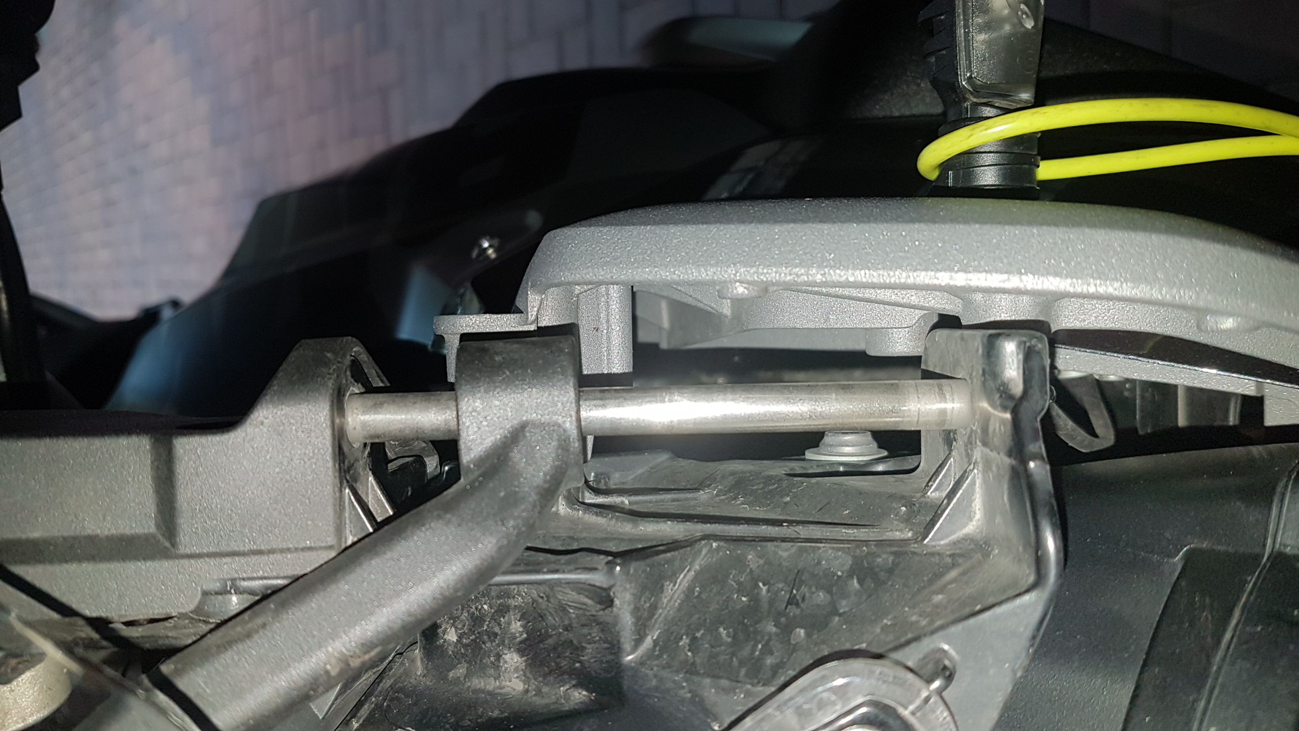

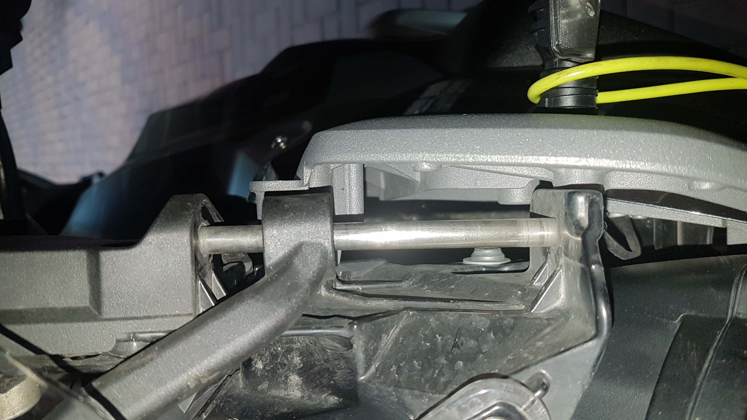

... ja, diese Führung war es auch bei mir. Diese kleine Stange ließ sich drehen, obwohl die Verschraubung oben und unten fest war. Habe dann die untere Schraube gelöst und zwei mini O-Ringe mit verschraubt. Damit hatte die Schraube mehr Zug und die Stange war fest. Endlich kein klappern mehr :cool:
Das Bild erscheint hier leider gedreht. Bei mir in der Ansicht ist es korrekt.
