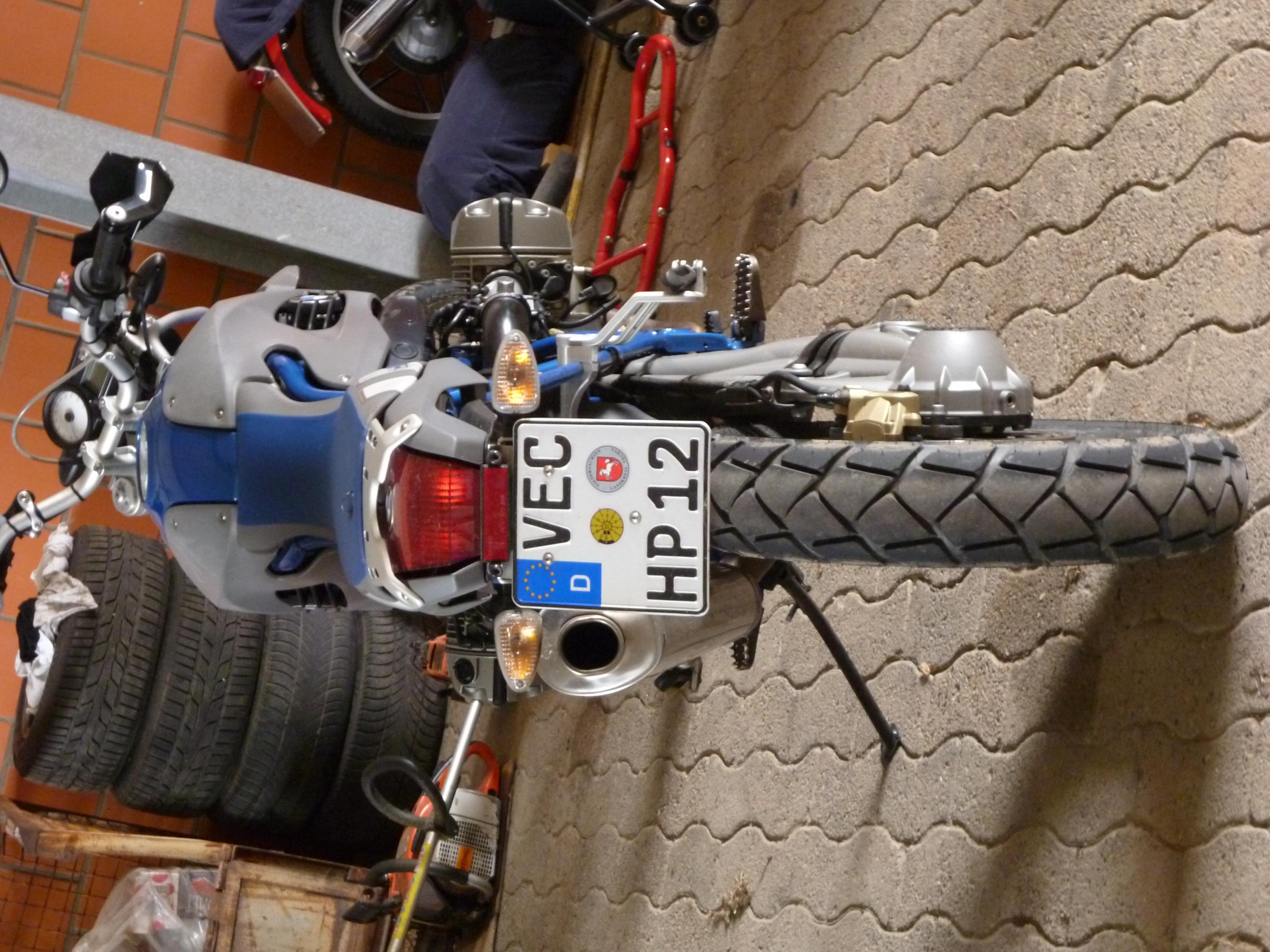

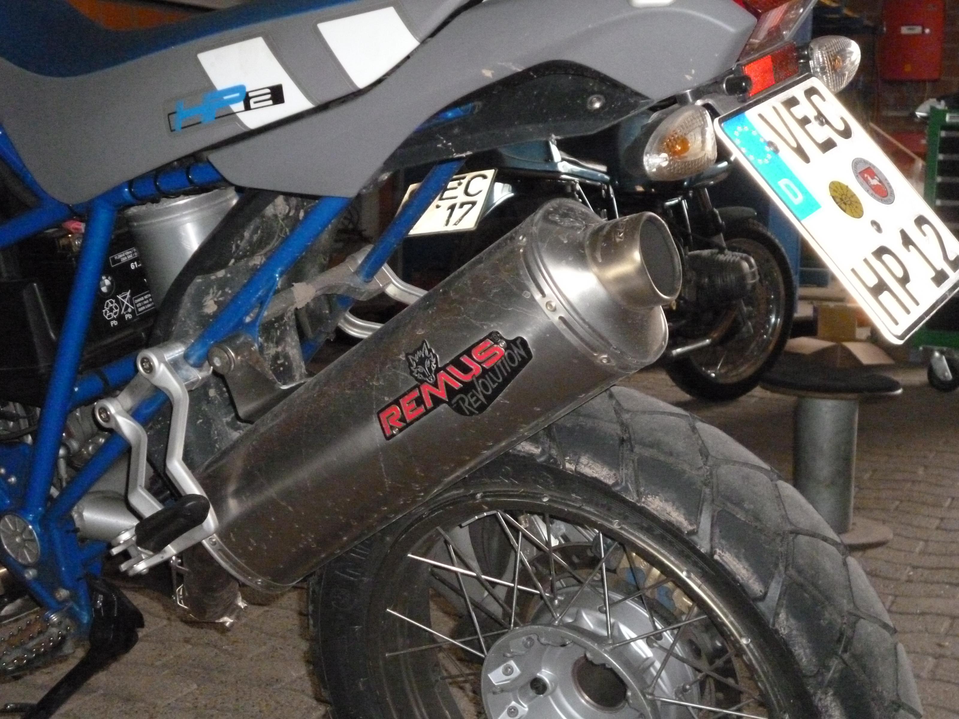

Hier ein paar Fotos.
Die Tour heute ins Weserbergland war klasse. Die Reifen fahren sich für mich super!
Martin
