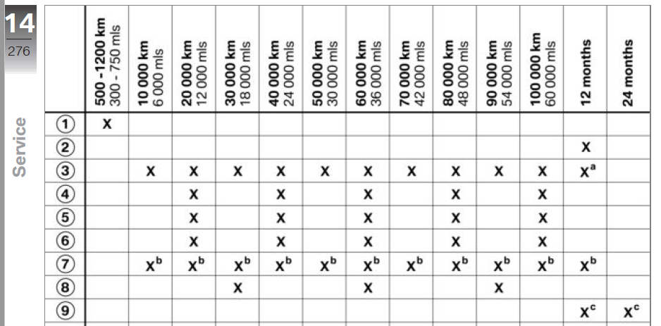

In belgie is de het bevestigd dat er een fout staat in het onderhoudsboekje (onderhoudsschema f 750 gs bouwjaar 2021). Ik vraag mij af of dit in het buitenland ook zo is. Hoe vertaal je dit ? ·

In Belgien wurde ein Fehler im Wartungsheft bestätigt (Wartungsplan f 750 gs Jahr 2021). Ich frage mich, ob das auch im Ausland so ist?

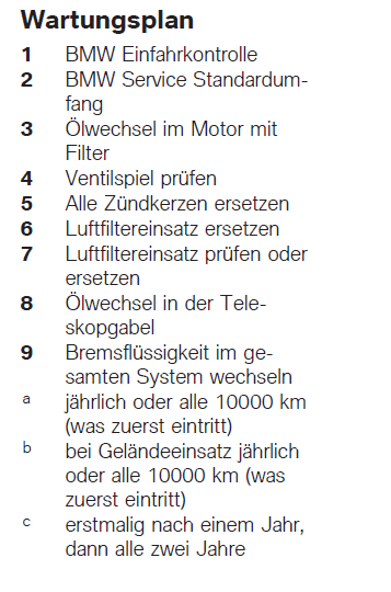

Das sieht schon merkwürdig aus, daß es dort neun Zeilen mit eingekringelter Nummer gibt, aber nur acht davon erklärt sind (in dem Vergleichsbild vom deutschen Wartungsheft sind es nur eben acht Kringelnummerzeilen).

Es gibt einen Fehler im Serviceheft für die f 750 gs Modell 2021.
Das Bremsöl muss erst nach 30 000 km gewechselt werden. Nach Angaben meines Händlers ist dies nach dem ersten Jahr und danach alle zwei Jahre der Fall. Siehe Anhang Seite 279
Wer hat Recht?
Wer hat Recht?
In der Bedienungsanleitung für die F850GS steht es so, wie der Händler es sagt.
Erster Wechsel Bremsflüssigkeit nach einem Jahr, danach alle 2 Jahre.
