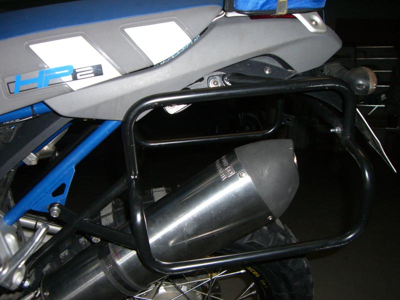

Ein Photo

mind
Vergessen...
...das Ganze ist ohne db-eater....
sorry ...a bissl unscharf
flo
flo
04.08.2006
166
München
HP2, G450X
Schönes Moped!
Ich kanns nicht verstehen - bei mir sind Auspuffende und Blinker deutlich weiter auseinander und die Blinker stehen nicht so direkt im Strahl wie bei Dir. Trotzdem ist ab 130 km/h nach zwei oder drei Minuten alles weggebrannt.
Sagt mal - gebt ihr kein Gas;);)????
Nächste Frage: Wenn ihr von hinten in den Endtopf schaut, ist das Rohrende des 30mm Endstücks herausnehmbar (per Sicherungsring) oder nicht. Es scheint da zwei Varianten zu geben... Meins ist fix verrollt.
Danke, Flo
mind
Jo.....
Schönes Moped!
Danke, Flo
.....Gas geb ich schon, aber das macht den Blinkern nix...vielleicht weil es ein Metallgehäuse ist????
Bei mir kannst auch nichts rausnehemen...hatte ich mal versucht, weil mir der Durchlass ein wenig "dünn" erscheint!
Bitte, mind!
P.S. Vielleicht sollte man mal versuchen die Endkappe zunterzuzupfen?!
