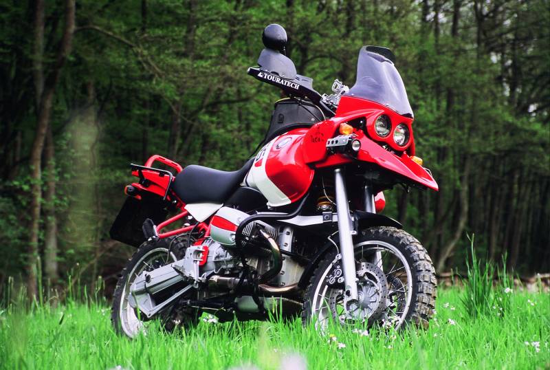

Hallo zusammen,
da ich eh demnächst meinen TÜV-Termin habe, frage ich mich, ob die Veränderungen an meiner Maschine eingetragen werden müssen:
  • Stahlflex-Leitungen mit ABE (wird problemlos eingetragen)
  • HyperPro-Fahrwerk mit ABE (wird problemlos eingetragen)
  • 30-Liter-Tank von der Adventure
  • RS-Krümmer
Hat damit schon jemand Erfahrungen gemacht?
Beste Grüße
Hannes
