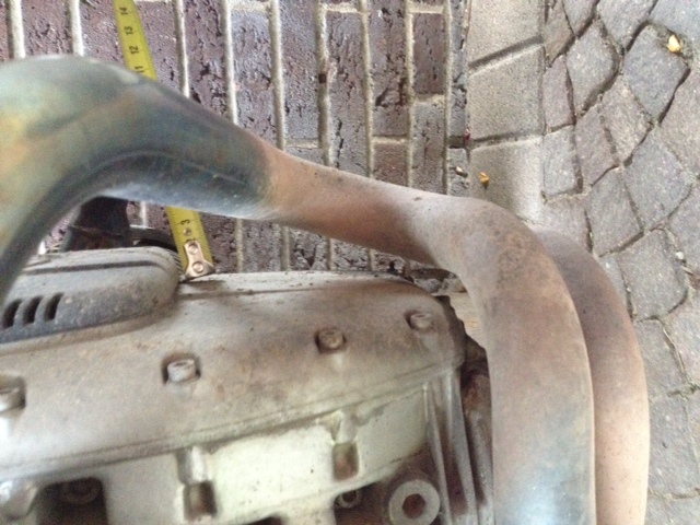

Bin heute morgen mal kurz in die Garage gesprungen und habe gemessen. Der Krümmer muss vom Limadeckel mindestens 35 mm Abstand haben, damit ausreichend Platz für den Bügel bleibt. Bitte messt bei euch mal nach, wie nah der Krümmer vor dem Limadeckel verläuft. Danke.

Hallo Horst,
der Abstand (mindestens 35 mm) muss da passen, wo der Bügel quer vorm Motor verläuft. Der Bügel wäre dann zwischen Motor und Krümmer. Danke dir.

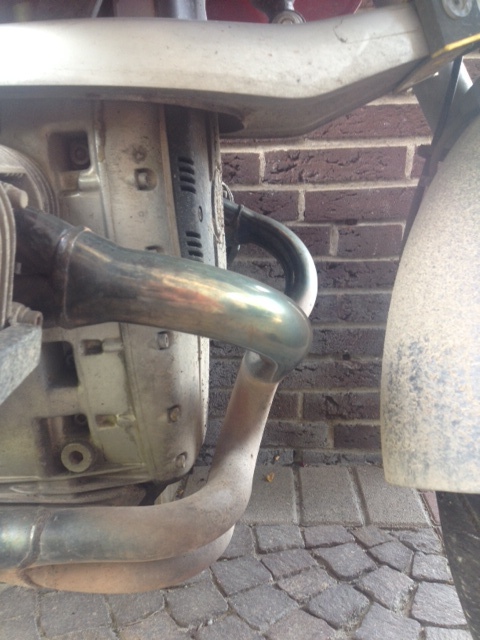

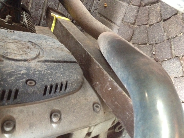

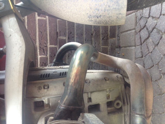

Hi Marco,
35mm wird knapp. Ich habe mal ein 35er Winkeleisen in die Ecke reingelegt. Geht soooo gerade. Aber der Träger ist doch flexibel, da geht bestimmt was. Zur Not den Winkelschleifer zweimal einsetzen ....
Können wir uns ja mal angucken. Wenn du Pech hast ist dein Krümmer/Mopped sowieso anders als meiner/meins. Kann natürlich auch dein Glück werden. Ausprobieren. Verkauft bekommst du den Krümmer zur Not bestimmt wieder.

Hallo Leute, der Krümmer ist gestern eingetrudelt und seit vorhin montiert. Schön: H&B-Bügel und Krümmer kommen sich nicht in die Quere. :D

na guck, hat sogar noch Luft!
