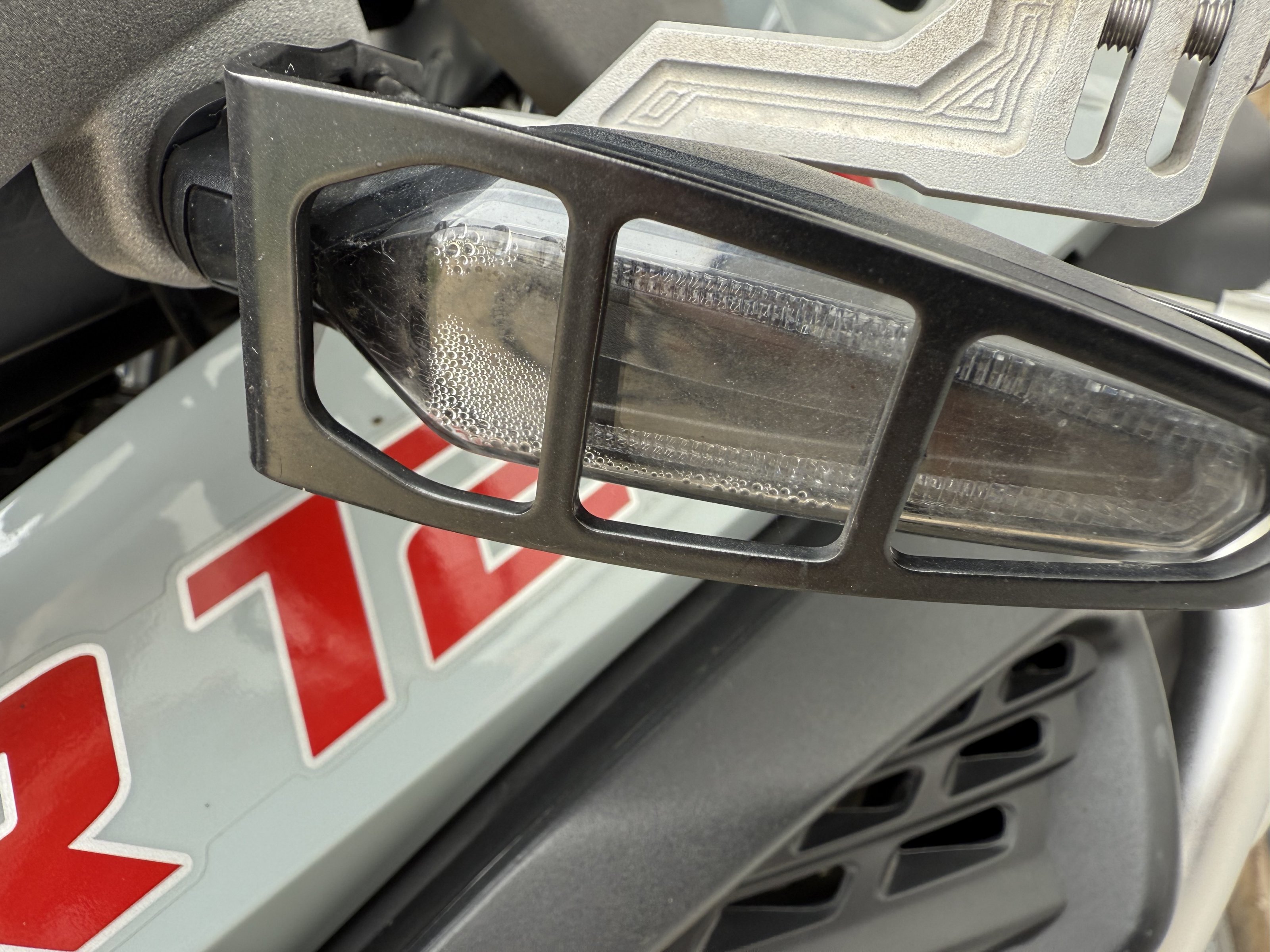

Diskutiere Rücklicht/Bremslicht Blinker undicht im R 1250 GS und R 1250 GS Adventure Forum im Bereich Motorrad Modelle; Stand der Technik 🙄

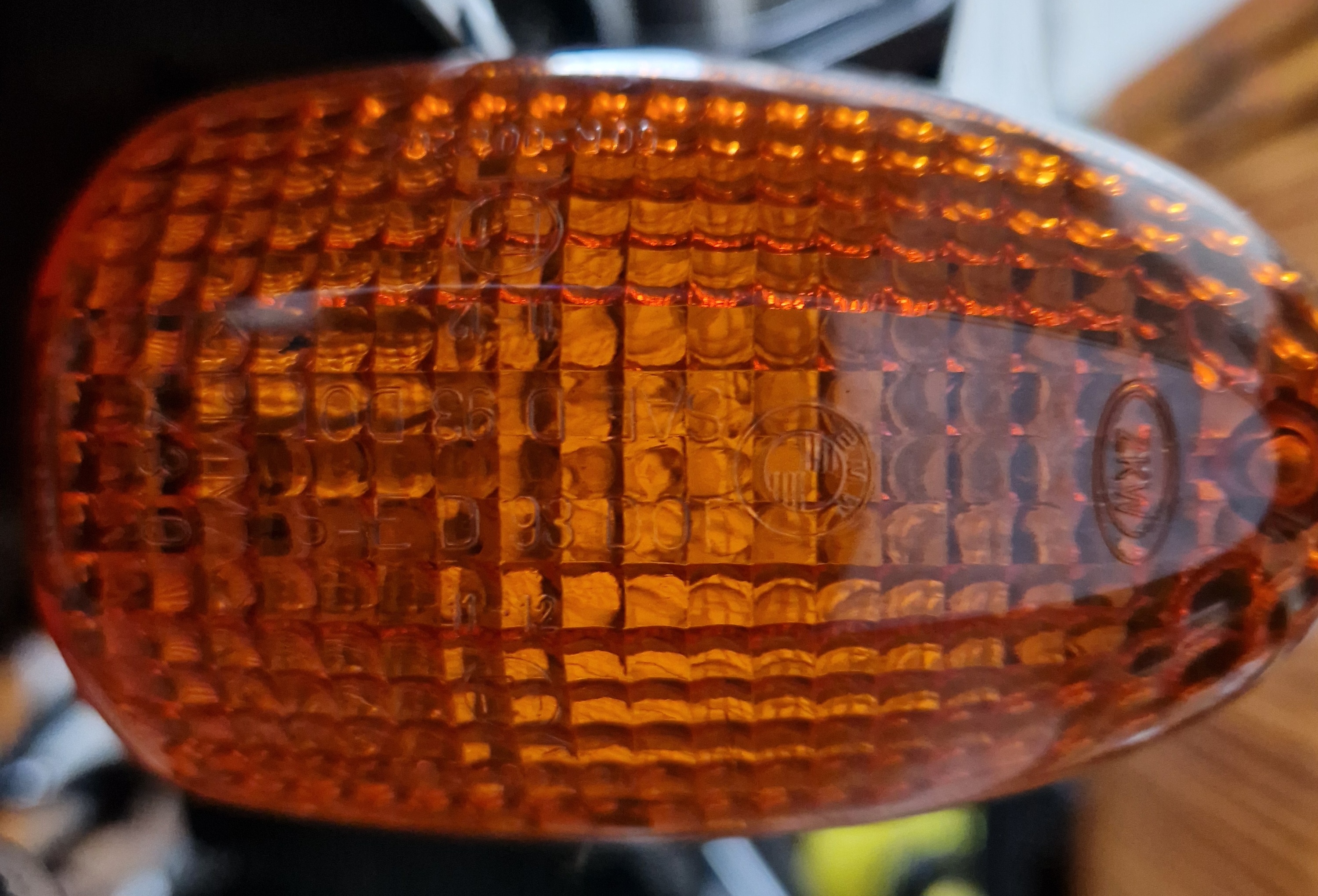

Ach ja, war gestern in den Ardennen; saukalt und geschĂĽttet wie aus Eimern hat's auch. So sehen danach meine Blinker (alle vier) aus, 30 Jahre alt - Stand der Technik...

Jup wir hatten hinter unseren Glasscheinwerfern auch nie Wasser. Kann ich mich zumindest nicht dran erinnern.
Die neuen Plastedinger wie auch beim Auto, einmal regen schon sind sie beschlagen von innen.

Hab noch Garantie, mal sehen was mir der Freundliche zu sagen hat…
Bj 05/22.

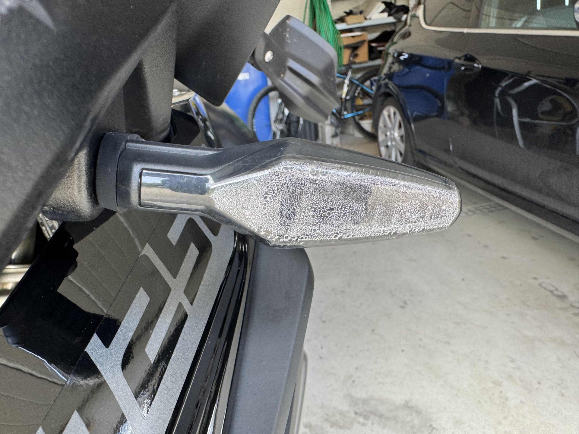

Blinker wurde jetzt gewechselt, mittlerweile hat das Bremslicht nur noch leicht geflackert, hatte ich aber nie gesehen. Bei der Ăśbergabe zur Inspektion diese Woche ist es uns dann aufgefallen, keine Fehlermeldung ĂĽbrigens im Speicher dazu.

Tauschen die auf Garantie aus. War bei mir damals auch so.

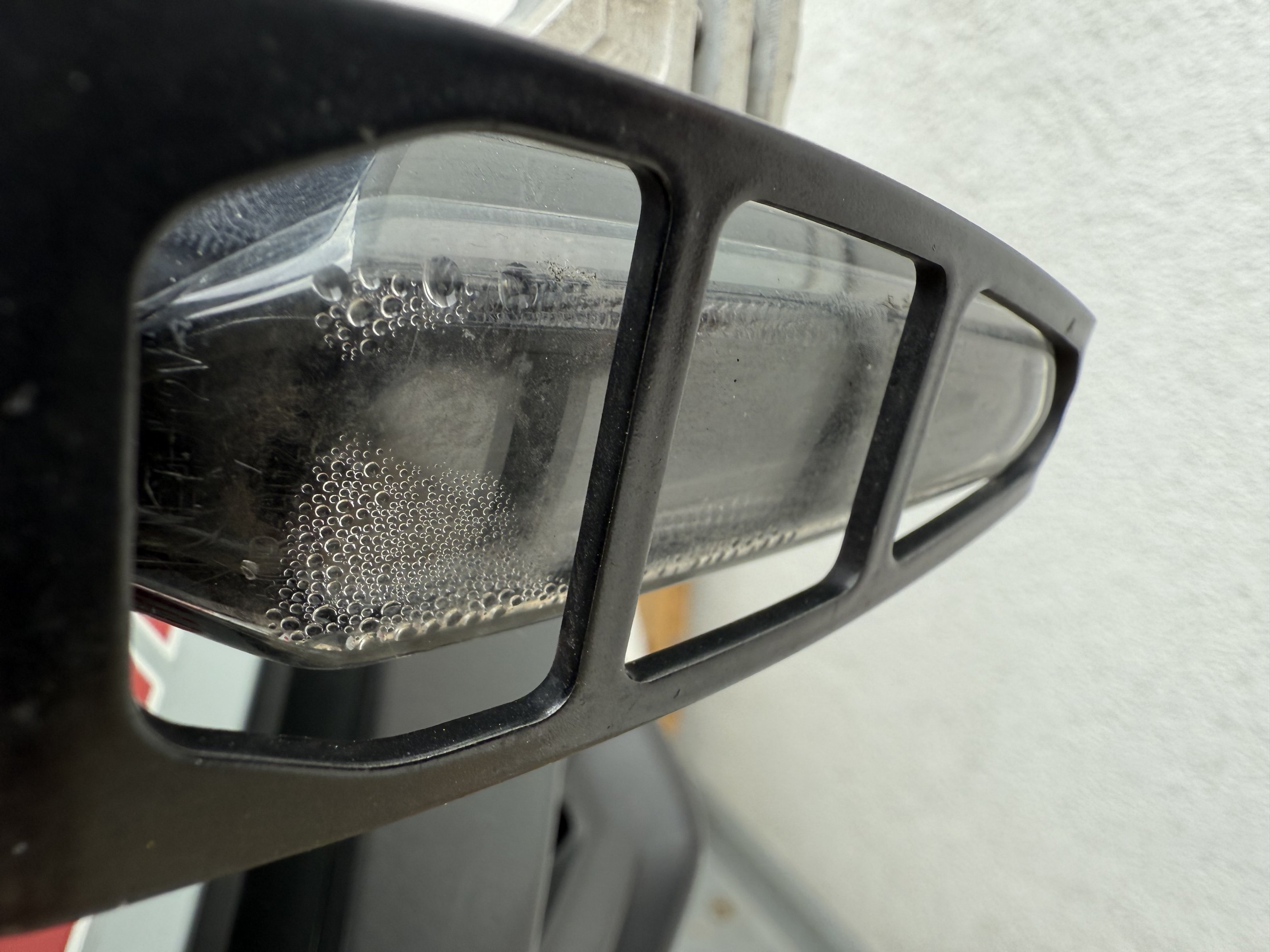

Tja hab das jetzt auch mal sehen was mir gesagt wird sollte bei ner 23 zugelassenen 1250er so noch nicht sein. Leider ist die Garantie vorbei. Deshalb trau ich mich nicht beim freundlichen zu Fragen. Wenn mir BMW Ersatz schickt montier ich den selbst.
Andreas_Q
Andreas_Q
09.08.2025
4
R1250GS
Tja war leider wie erwartet. Freundlicher meinte Garantie rum Kulanz mach ich nicht. Email an BMW verweist auf den freundlichen. Premiumprodukt ;-)

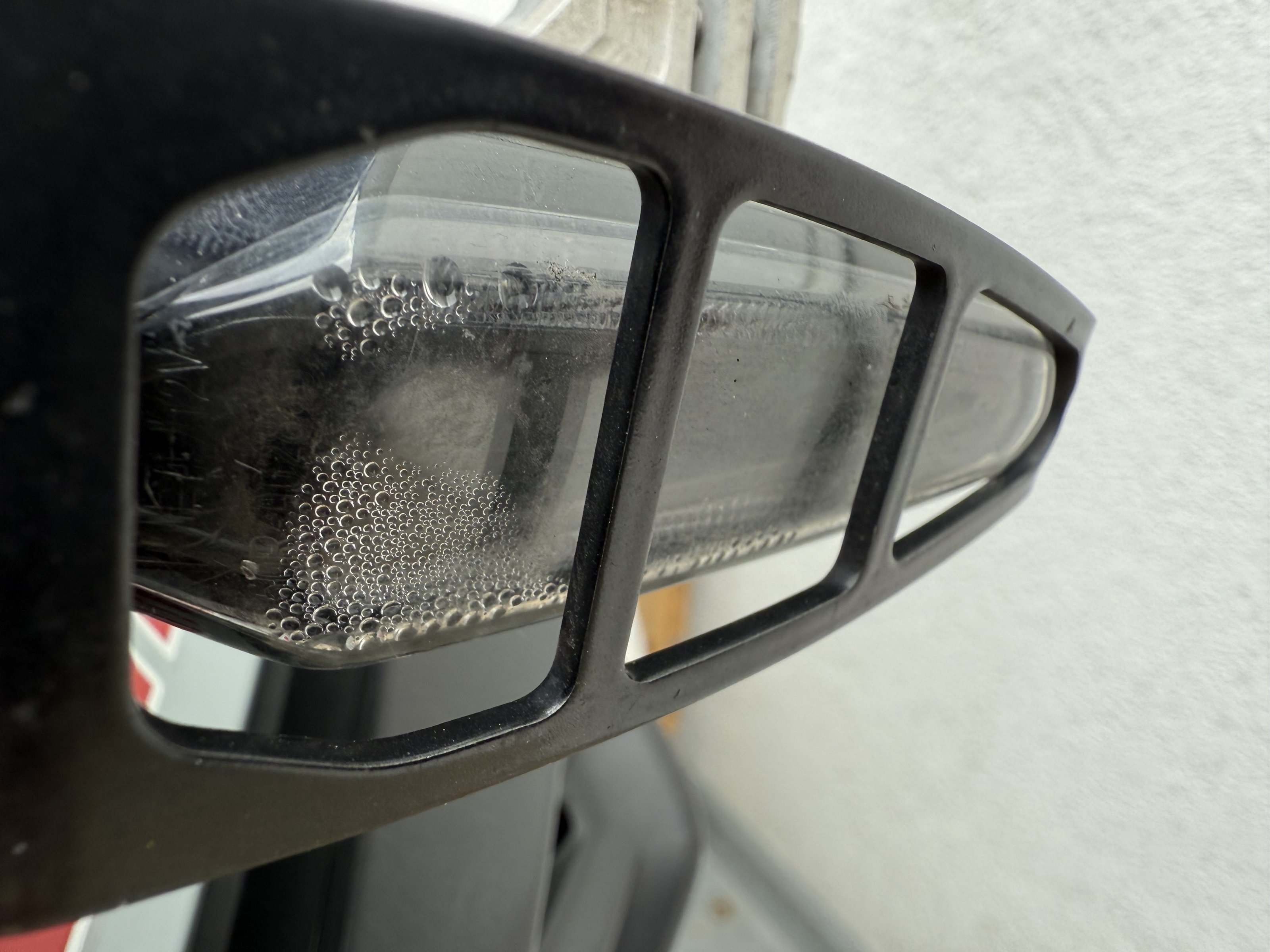

Meine 1250er, MJ 21, hatte nach einer längeren Regenfahrt auch Feuchtigkeit in einem Blinker. In der Sonne geparkt, mehrmals mit Fön erhitzt (äußerlich) hat alles nigs geholfen.
Beim Tchibo gab es mal so billige Schuhheizer aus Kunststoff, die man in die Schuhe legen kann und diese dann leicht erwärmen. Mein Testaufbau: Einen Socken über den Blinker und die Heizteile ebenfalls in die Socken. Nach zwei Tagen war der Blinker abgetrocknet. Seit zwei Jahren keine Feuchtigkeit seitdem, trotz Regenfahrten. Zum Schutz hatte ich nach dem Trocknen den Blinker mit Wachs eingerieben. Besonders wichtig an den Übergängen von dem Transparentenkunststoff zum schwarzen Gehäuse. Der Blinker habe ich im montierten Zustand behandelt.
Brauny
Brauny
28.03.2019
4.667
Die LED Blinker sind an der Kappe rundherum verklebt. Tritt trotzdem Feuchtigkeit ein, ist diese Verklebung undicht und es beschlägt, da der Druckausgleich zu gering ist. Abhilfe schafft hier eine kleine Bohrung an der Unterseite des Blinkers, an der Trennstelle von Glas und Gehäuse. Man nehme einen 2 oder 3mm Holzbohrer, setze ihn mit der Hand von unten an der Trennlinie an und bohrt den Blinker auf. Damit sollte genügend Druckausgleich herrschen.
Wer nicht bohren möchte baut den Blinker ab und trocknet ihn per Fön, so lange bis keine Feuchtigkeit mehr zu sehen ist. Dann mit einem wasserdichten Superkleber mit Pinsel entlang der Naht einstreichen. Ist die undichte Stelle getroffen, ist Schluss mit Feuchtigkeit von innen.
